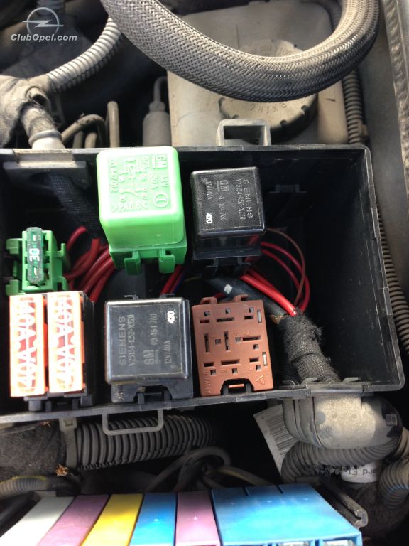

Am si eu aceeasi eroare la masina mea, m-am dus sa verific sigurantele si releele de langa baterie iar cand scot capacul de la relee am vazut ca lipseste unul maro (poza).
Mentionez ca nu se aprinde niciodata martoul cu acel arculet al bujiilor incandescente indiferent de temperatura exterioara.
Motor y17dt din 2001
Ce ar trebui sa fie acel releu? Ca are niste fire care intra in el

Fydo , Releul de bujii nu este acolo la Astra G Y17DT.Releul este langa baterie.Este din ceva alumini facut.Si eu am avut eroarea aia cu P0380 si dupa ce am inlocuit releul nu am mai vazut eroarea aia niciodata.

Ok, am sa-l caut dar ce e lipsa este optional sau facea ceva si la mine nu mai este?

Asa arata releul de bujii.Este in dreapta de baterie prins de tavita care tine bateria.Intre baterie si recipientul pt lichid de geamuri.Maine o sa ii fac o poza la mine daca nu gasesti.Eu am luat SH cu 100 lei alt releu,dar merge perfect.

Ala l-am gasit dar mai trebuie sa verific maine bujiile cu un fir de la baterie si dupa sa vad daca este acel releu de vina. poti sa te uiti te rog la masina ta daca ai releu maro care lipseste la mine in poza?

Salutare, poate sa spuna cineva in poza postata de Fydo pentru ce este acel releu patrat VERDE , eu am probleme cu elevtroventilatoarele , am stocate 2 erori P0481 si P0480 . Am scos acel reley Verde si nu se intampla nimic, nu imi dispar erorile si nu apar nici altele! Am mai deschis un subiect https://www.clubopel.com/vie...p=1652866#1652866 daca ma puteti ajuta! MS

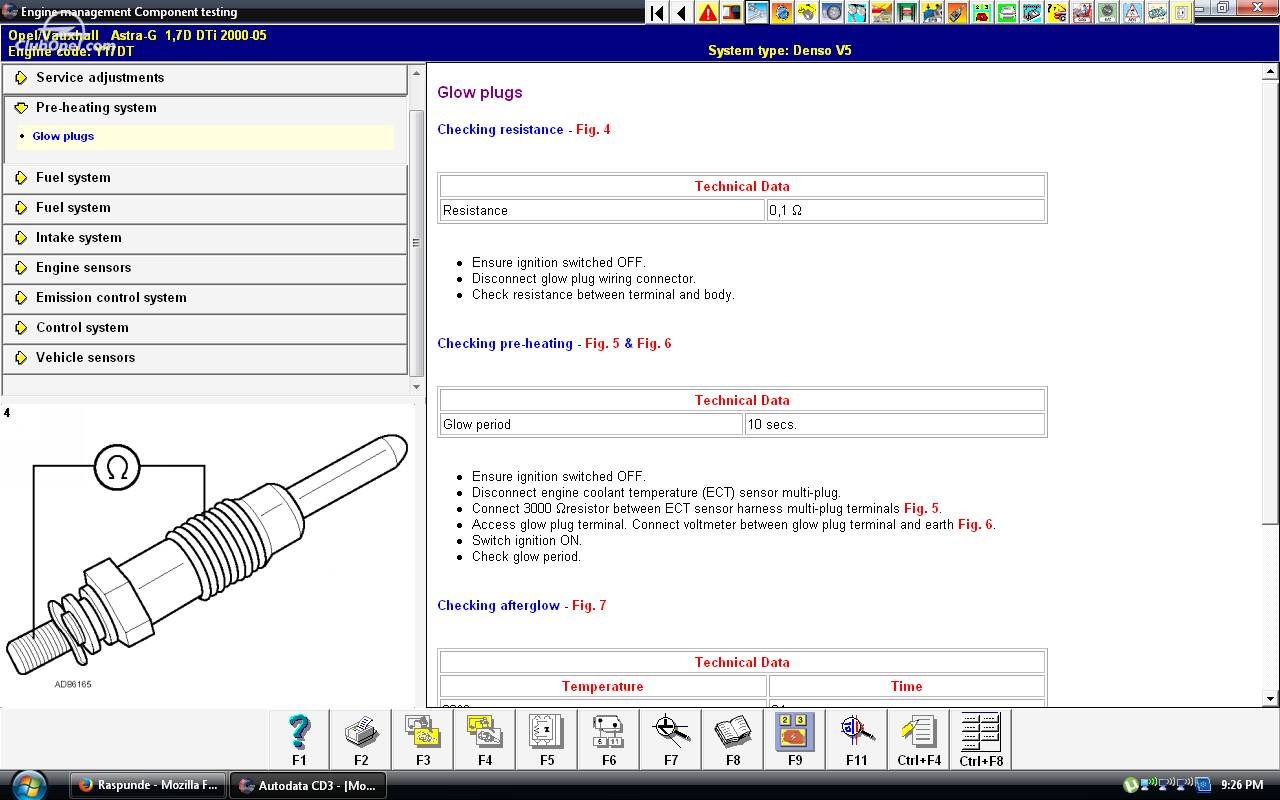

P0380 - bujii, cablaj, releu ... in ordinea asta se face verificarea. Cu lampa de control si cu testarea la baterie direct e OK de regula. Insa uneori toate bujiile de aceeasi marca, toate se inrosesc cum trebuie si cand trebuie si totusi apare P0380 din cauza ca pe una din ele rezistenta nu e cea care trebuie, adica 0,1 ohmi.
