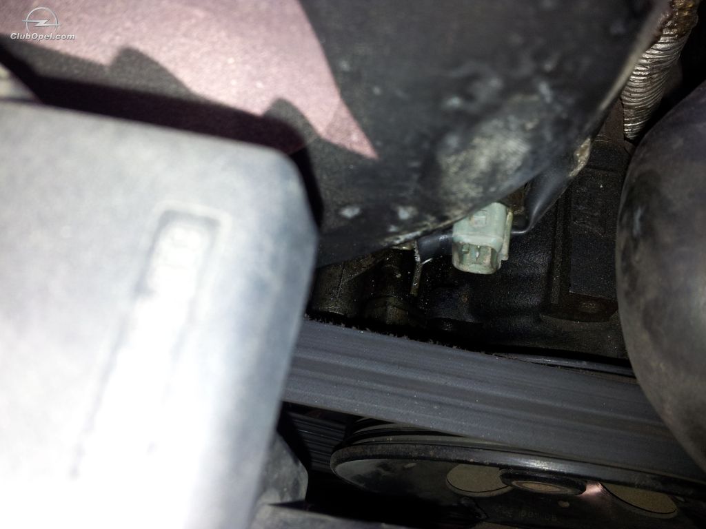

Ieri am scos mufa de la senzorul de temperatura . Am constatat ca nu mai fluctueaza turatia la pornire si la plecare nu mai da sa moara, astea sunt se pare avantajele. In schimb se aprinde martorul CHECK ENGINE, iar de accelerarea motorului singur, dupa ce ajunge temperatura la 90 - 95 grade, nu am scapat. Ce m-ar interesa, as dori sa-mi spuneti daca senzorul ar fi fost defect, nu ar fi trebuit sa se aprinda martorul CHECK chiar si cu mufa montata pe el? Va multumesc!

Pentru cei care vor mai avea probleme asemanatoare, sa verifice mufa de la senzorul de aer, cel de pe tubul de admisie, sa fie bagata bine sau sa nu fie firele desprinse (rupte).
