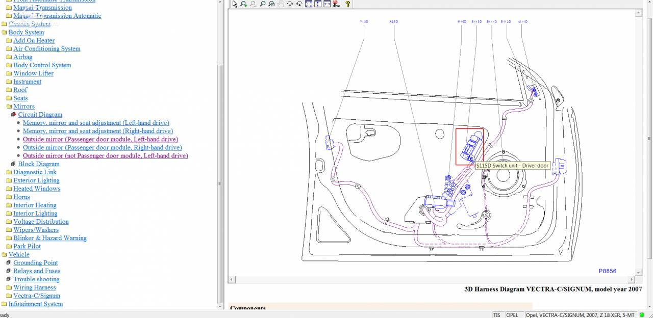

mie imi pare un contact imperfect, posibil picioruse de sigurante care joaca in locasuri sau cu oxid pe ele sau vreo mufa afumata la modulele din usi (sofer si pasager) sau la motorasele oglinzilor (cele de rabatare) sau la mufa de la stilp.
verifica macar sigurantele astea doua si eventual un puf de spray de contacte pe ele. Ma gindesc ca atunci cind le comanzi nefiind contact bun unul din motorase nu reuseste sa mai functioneze.

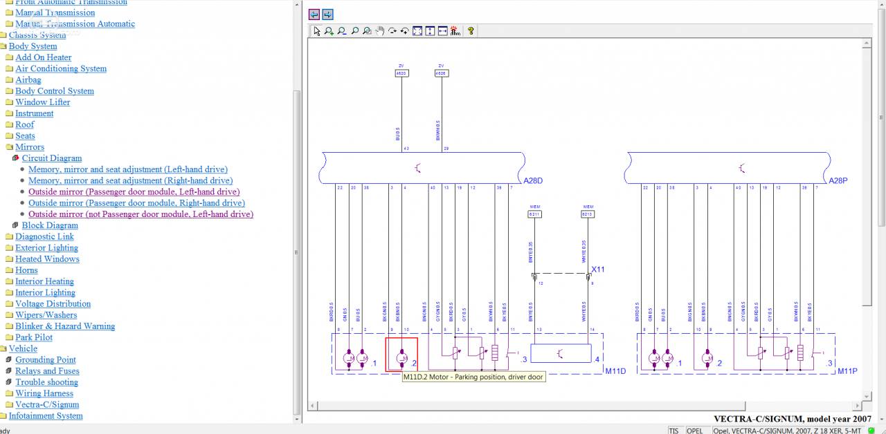

uite si schema de la module,

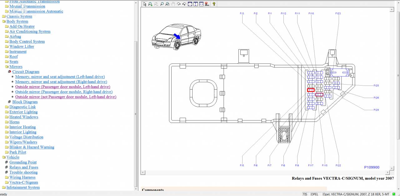

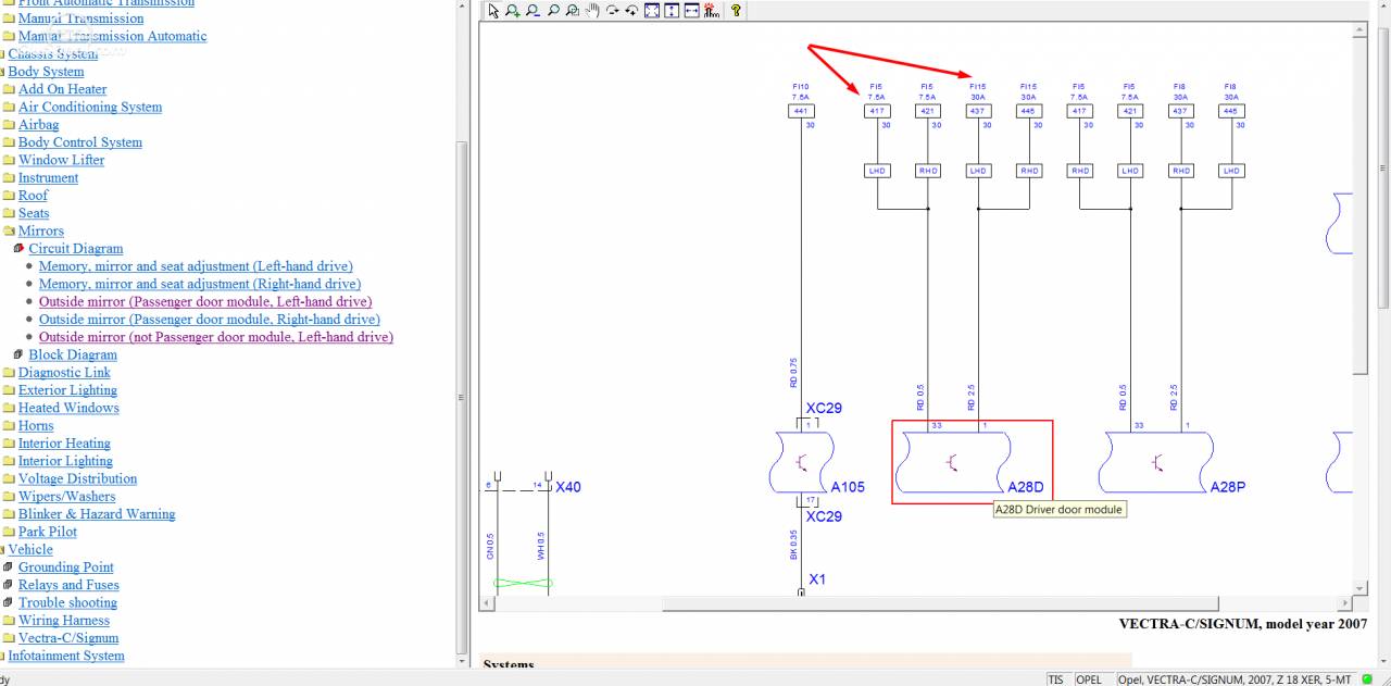

si aici ar fi sigurantele. Problema ar fi pe partea de forta, deci pe siguranta aia de 30A (ea sau traseul ei).

uite

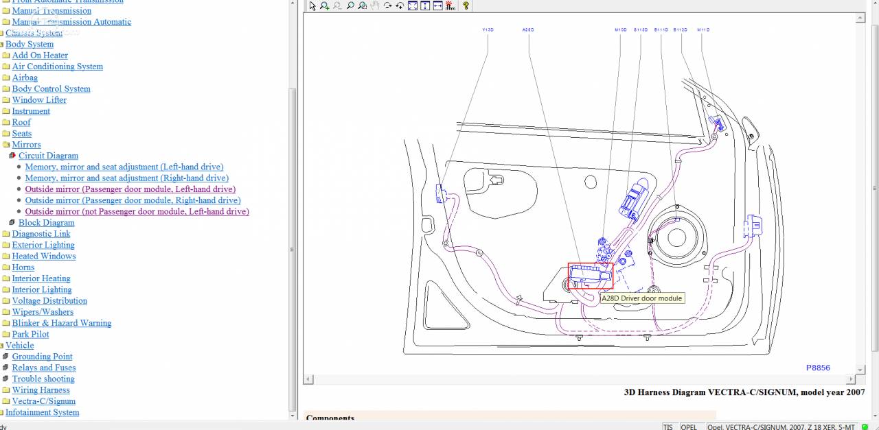

si mai este asta
Eu ma gindeam la cel din partea de mai jos a usii, nu la cel cu butoane. Daca pe direct merg bine motorasele atunci doar pe traseu ar mai putea fi o problema (daca este).
Dupa schema, firele care merg la mufa oglinzii pentru rabatare ies din modulul acela aflat mai jos in usa (ca pozitie). Ala trebuie sa fie alimentat cu un plus puternic din siguranta aia de 30 A . Poate poti masura cit ramine pe firul ala (citi volti) atunci cind dai functia de rabatare oglinzi. Daca e contact imperfect ar trebui sa scada voltajul acolo (la modulul care nu merge). Logica asta este doar pentru cazul cind asta ar fi cauza, daca ar fi alta cauza deja nu se mai aplica).

Ca sa continui ideea = vad ca plusul de forta ar fi in pinul 1 al fiecarui modul, acolo as pune voltmetrul si as masura in timpul in care oglinda se rabate/revine la pozitie citi volti sint pe un modul si pe altul (sofer/pasager). Poate fi chiar unul din modulele astea doua de vina (defect).
