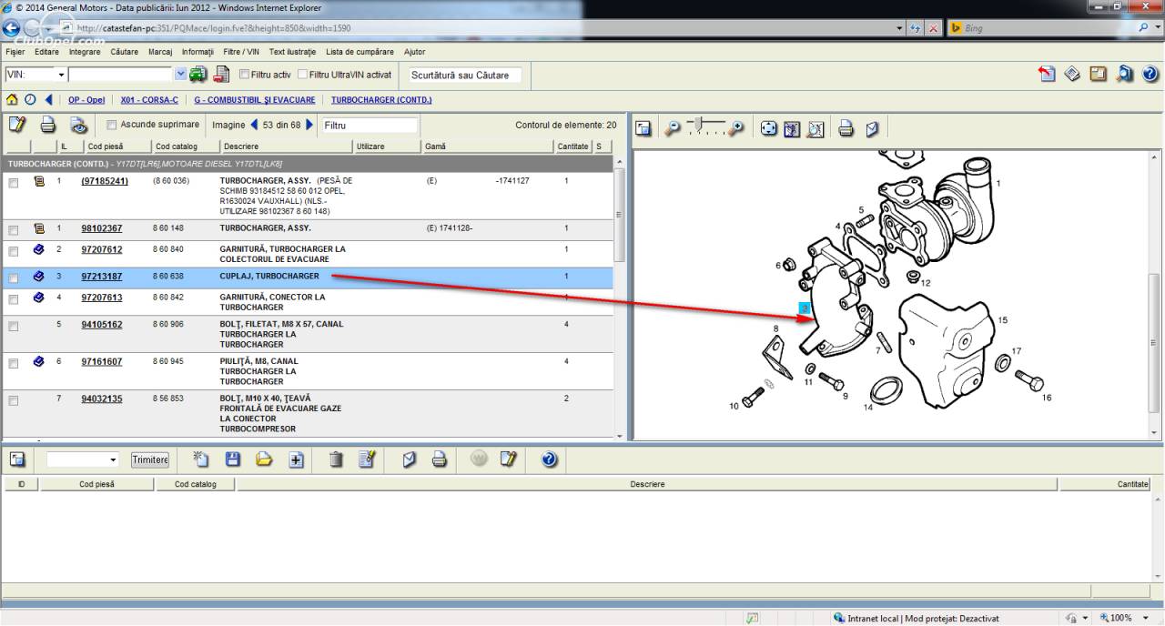

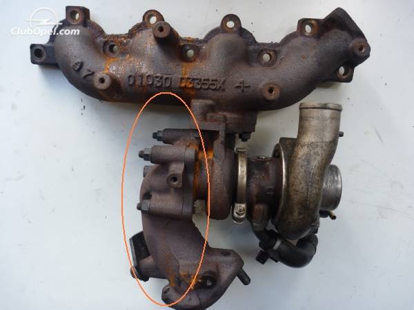

Spuneti-mi va rog frumos cum se numeste aceasta piesa si cam care ar fi pretul ei (cotul intermediar dintre iesirea de la galeria de evacuare si intrarea in turbosuflanta):
Ma poate ajuta cineva in gasirea acestei piese? Banuiesc ca nu vine la pachet cu turbina. A mea este crapata in zona unde se imbina cu teava de esapament, probabil a fost lovita in trecut masina si prin flexare a crapat in zona urechii de prindere. In acest moment imi scapa gaze si pe la aproximativ 2400 rpm incepe sa faca galagie mare in masina, ca si cum as fi in avion... 😢
Toate cele bune,
Larry
  • catastefan
  • Mesaje scrise: 5,918
  • Masina: Corsa 2001 Z12XE
Se numeste cuplaj turbina.....
Cauta la dezmembrari...
  • nrlarry
  • Mesaje scrise: 36
  • Cont inregistrat: 17 Feb 2011
Multumesc frumos Cata!
Mecanicii la care am fost acum un an au spus ca e crapata turbina pe evacuare, dar rezista si asa. Mi-au oferit solutia schimbarii intregii turbine... Am evitat din motive pecuniare.
Acum doua saptamani am petrecut vreo ora pe sub masina intr-un garaj cu sant de vizitare si am descoperit exact pe unde sufla gaz de esapament. Acum cateva zile am descoperit un link foarte bun pe acest site pentru identificarea pieselor si codurilor si asa am aflat ca acea "teava" nu face parte din turbina!
Am regasit schema ce ai pus-o aici, dar in engleza pe acel site si nu stiam cum s-ar traduce in romana mai pe intelesul mecanicilor de la dezmembrari. Observ ca este si o garnitura - o pot gasi la magazin cu codul 97207613 sau o gasesc dupa celalalt cod 8 60 842 ?

Unul e cod piesa celalat cod catalog. De obicei se comanda dupa cod piesa.

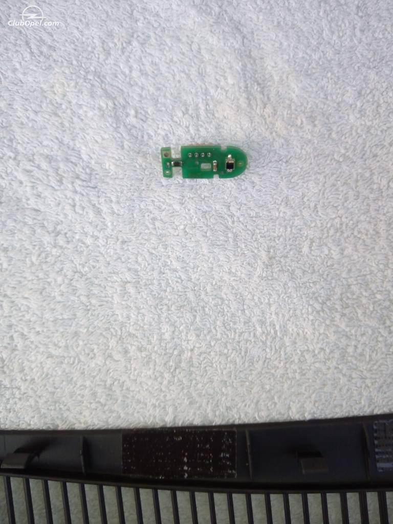

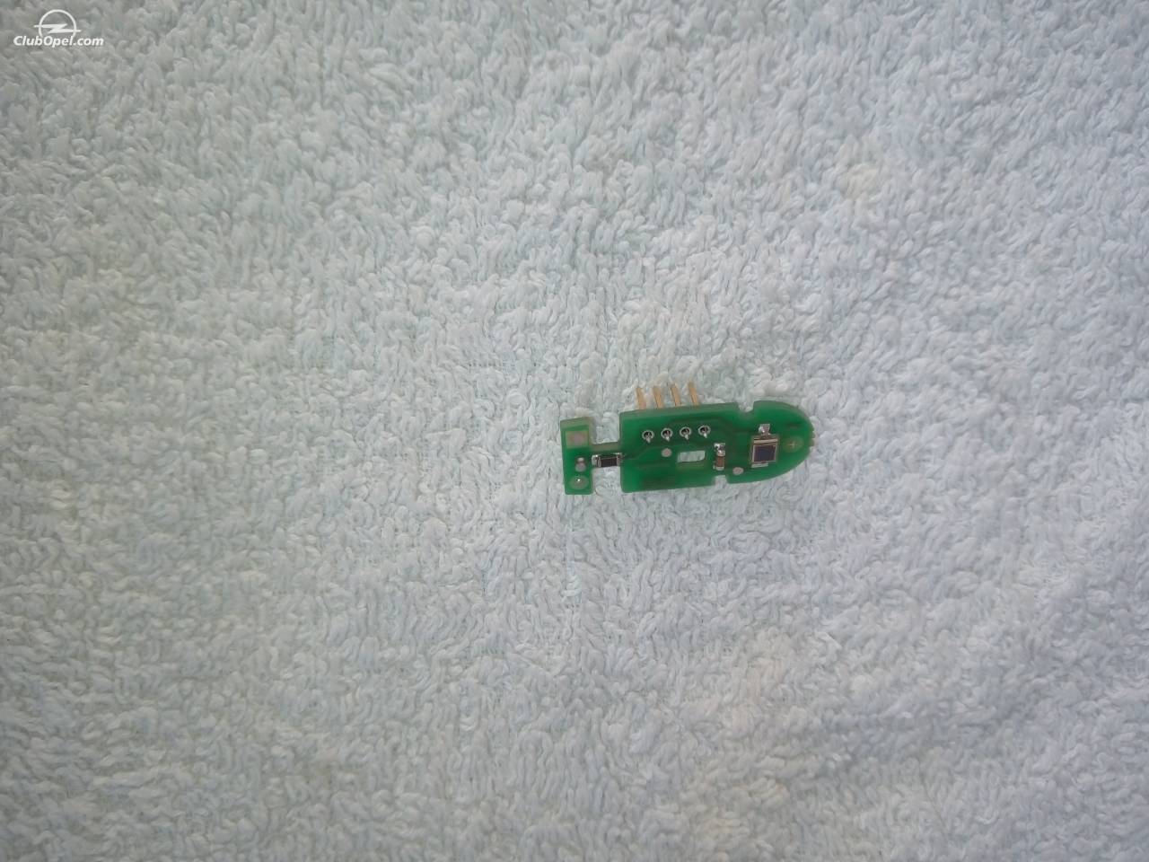

Am desfacut grila de sub parbriz din habitaclu si pe centru am gasit o piesa, banuiesc ca este un senzor, dar nu stiu ce e cu el, ce este si la ce o fi folosind. Masina merge si fara el, nu am nici o alarma in bord daca il scot de acolo. O sa pun si doua poze cu piesa (senzorul, banuiesc) in sine, acolo pe grila este acoperit cu un plasticut violaceu, usor transparent.
  • nrlarry
  • Mesaje scrise: 36
Probabil senzor de temperatura, daca ai clima si nu AC simplu. Vezi ca trebuie sa gasesti mufa in care se infige, pentru ca vad ca are 4 pini.

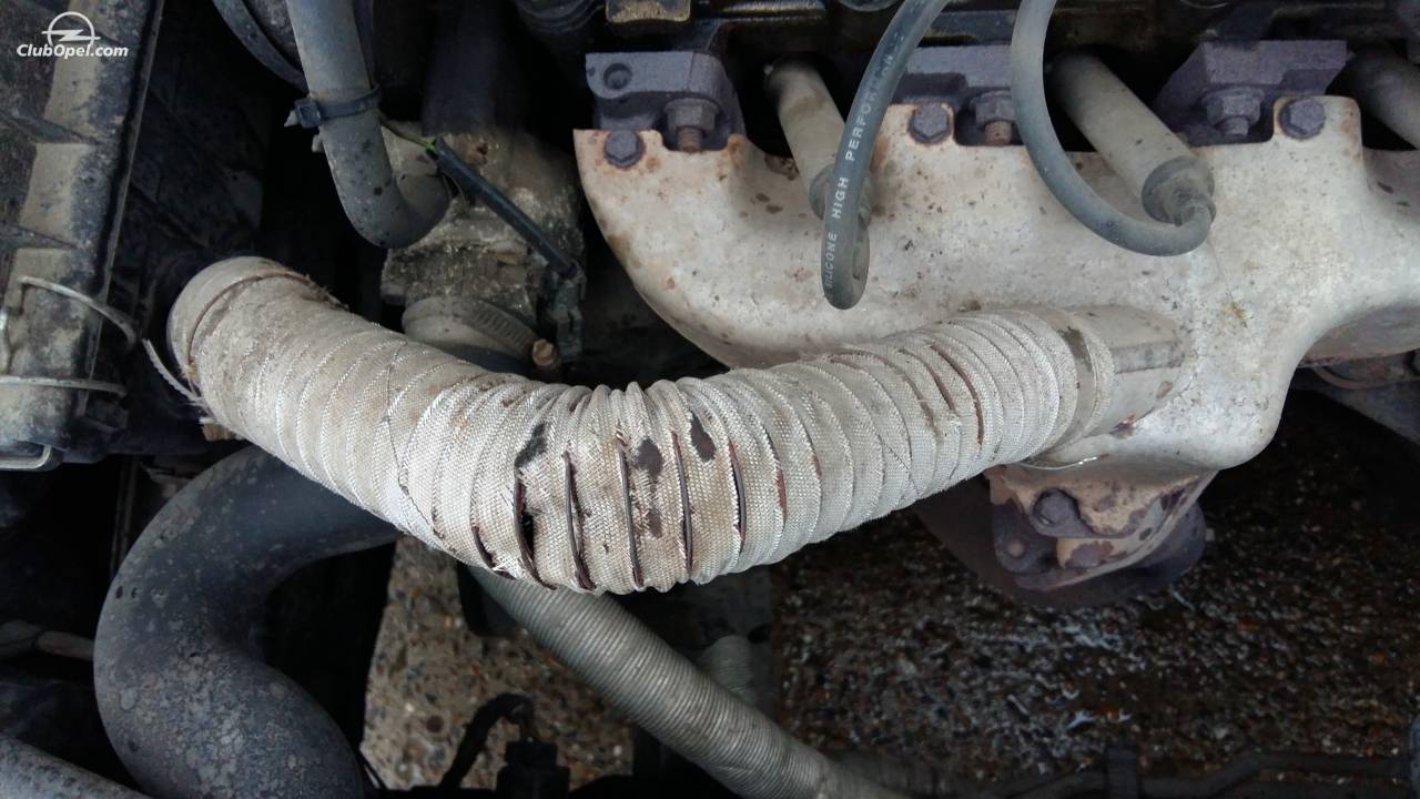

Salut....Cum se numeste ?, ce rol are ? si daca se poate schimba cu un furtun normal furtunul din aceasta poza . ( Mentionez ca este din panza cu spirala din sirma ), Multumesc.
  • Mesaje scrise: 7,190
Este furtun ptr priza de aer cald la motor. Pe acolo motorul trage in filtrul de aer, in sezonul rece, aer cald de pe galeria de evacuare. Nu se poate inlocui cu orice furtun ptr ca, dupa cum vezi, este montat pe galeria de evacuare (care are cateva sute de grade Celsius) si este confectionat dintr-o panza speciala termorezistenta, iar spirala de sarma otelita ii mentine forma cilindrica.
  • aurelian.p
  • Masina: Vectra 1992 C18NZ
  • Cont inregistrat: 08 Nov 2016
Mulțumesc. .....pânza este pe alocuri rupta......Este vreo problema?
Nu e o problema ... dar n-ar fi rau sa o inlocuiesti sau chiar repari ... exista ceva tesatura termorezistenta, ca o banda, e folosita de tunneri la bandajat galeriile de evacuare, poate gasesti la metru si iti faci reparatia cu ea ...

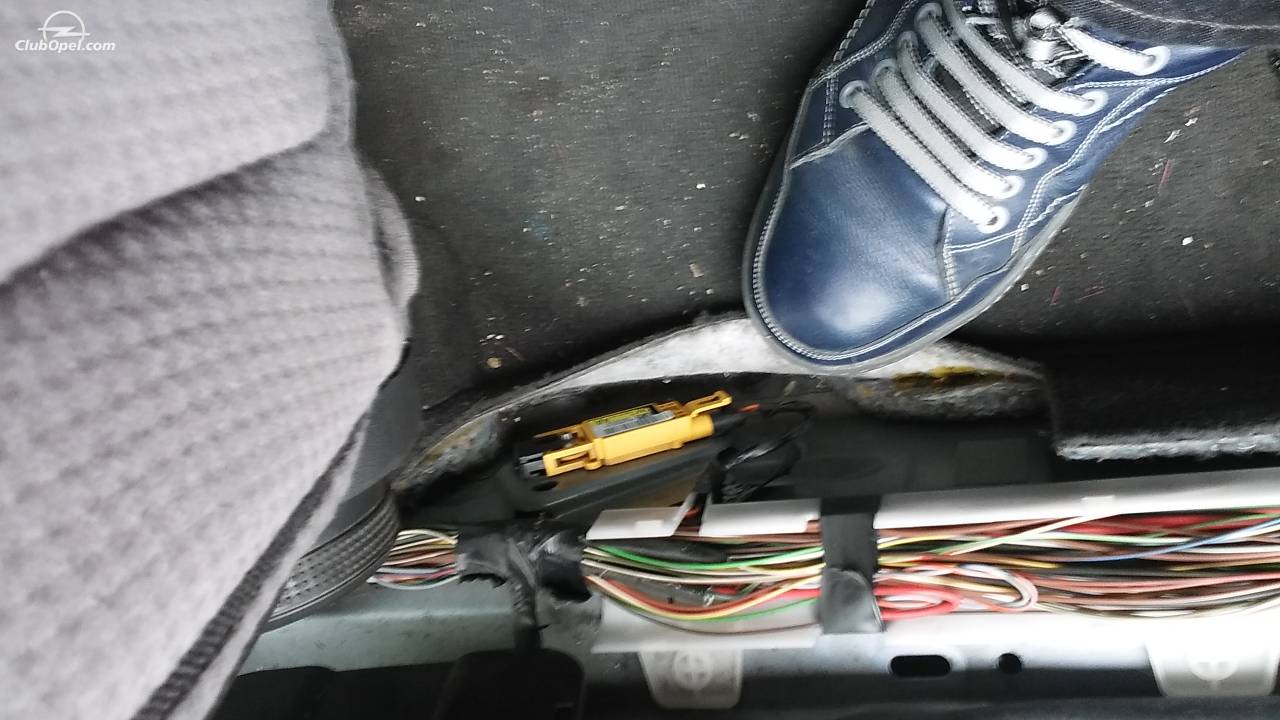

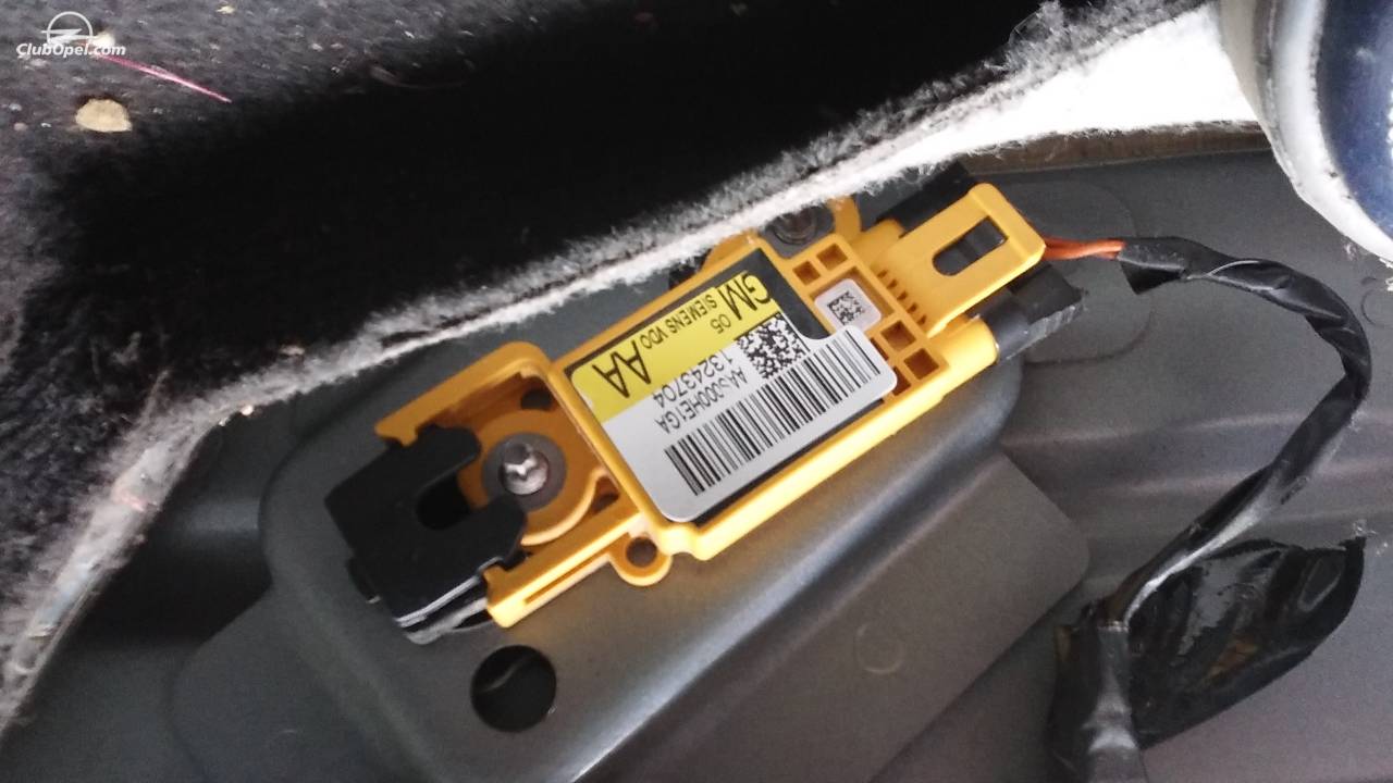

Salut! Am gasit la baza stalpului dintre portierele stanga o piesa galbena ce pare a fi un senzor din care ies 2 fire care intra in fasciculul de fire electrice pentru usa spate. O fi de la alarma? Poate sa mi spuna cineva exact cum se numeste si la ce foloseste acest senzor? Poze aici
  • catastefan
Cred ca e senzorul de impact lateral....cel care deschide airbagurile
