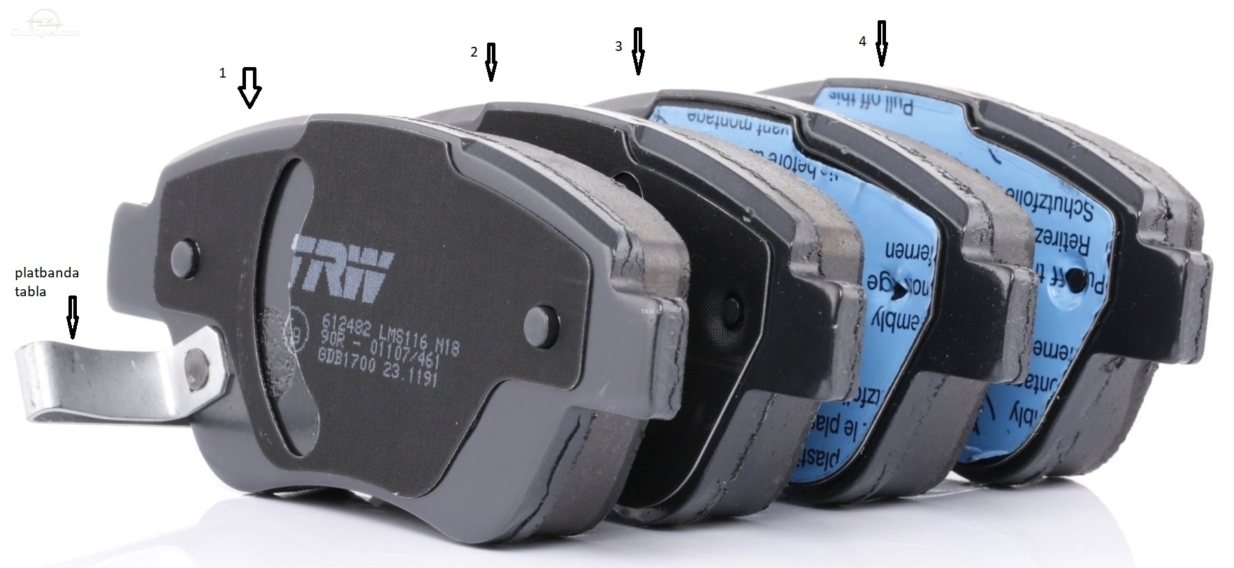

Ar putea cineva sa ma lamureasca cu utilitatea platbenzii de tabla la placuta nr 1?
Si cum ar trebui montate? Ceva de genul:
placuta 1 - stanga interior
placuta 2 - dreapta interior
placutele 3 si 4 - stanga + dreapta exterior
Corsa D
A12XER
Ultima modificare făcută de turmol la Sam 02 Apr, 2022 9:42 pm

Cam asa:
http://www.youtube.com/watch?v=Dnp_0sGsBJU
Doua placute sunt la fel, acelea vin pe exterior, la fiecare roata.
Tabla aceea, banuiesc ca era martorul de uzura maxima. Atunci cand se uzeaza prea mult din ferodou, acea tabla vine in contact cu discul si produce un zgomot/sunet ca un fluierat/scartait puternic si deranjant, care te va obliga sa schimbi placutele.
Este drept ca la tine, pare cam handicapata (lipseste tocmai partea care trebuia sa rezoneze), sau poate pe masina ta nu se foloseste acel "senzor".
Ultima modificare făcută de sebage la Sam 02 Apr, 2022 10:45 pm
  • turmol
  • Mesaje scrise: 271
  • Cont inregistrat: 24 Feb 2015
Priceput, multumesc.
NB Poza nu este de la placutele cumparate (desi tot TRW am cumparat); este luata de pe internet.

Palcutele cu platbanda vin pe interior, direct pe pistonasul de frana. In rest, te descurci prin eliminare. De obicei sunt simetrice. Daca nu gliseaza usor, schimba pe partea cealalta.
  • turmol
Numai o placuta are platbanda si a fost montata pe interior in partea soferului.
Dar daca placuta are rol de a anunta uzura inaintata, ar fi fost poate mai bine sa fie montata pe exterior.
La schimbarea placutelor am observat o uzura mai pronuntata la placutele exterioare; erau net mai "subtiri" decat cele interioare.

Forta de franare e teoretic mai mare pe placuta de pe pistonas. Ea ia prima contact cu discul, apoi tot etrierul e impins spre interior si apoi ia contact cu discul si placuta dinspre exterior. Forta care apasa placuta din exterior e diminuata de frecarile din glisiere..teoretic. Practic, e posibil sa fi avut depuneri de praf ferodou la placutele din interior, in zona urechiuselor.
  • sebage
  • Mesaje scrise: 2,684
Cand culisele incep sa se blocheze sau cand au fost gresate cu prea multa vaselina (si deci devin o perna pneumatica), pistonul din etrier se retrage (inclusiv placuta), dar placuta exterioara ramane in contact cu discul.
