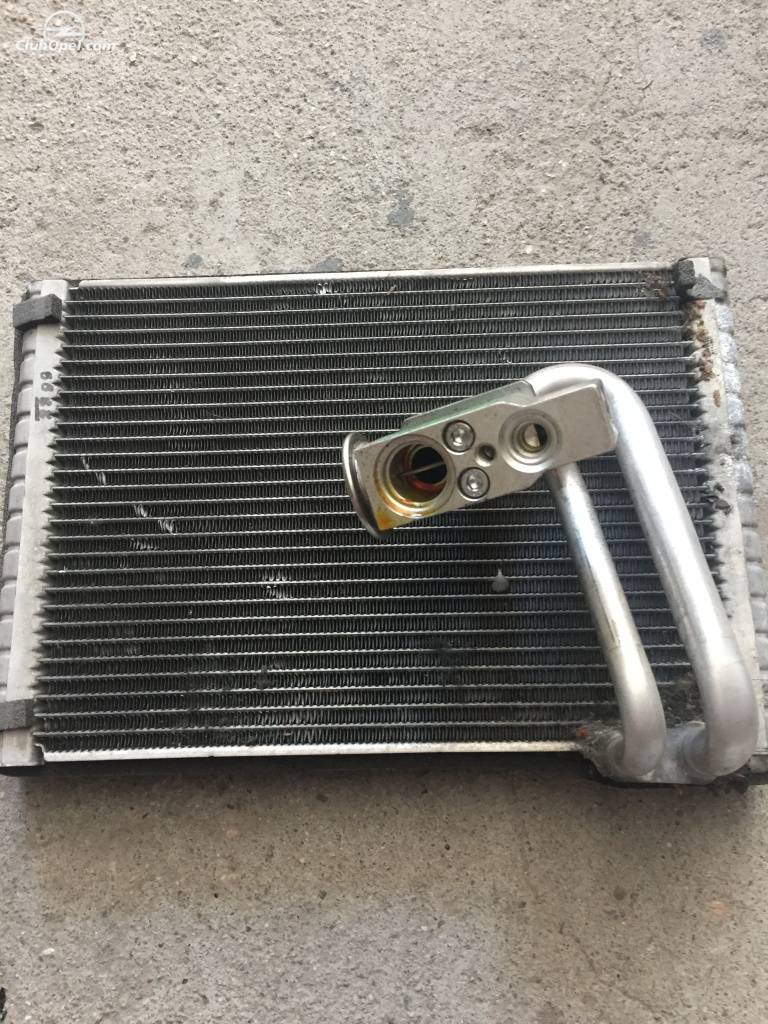

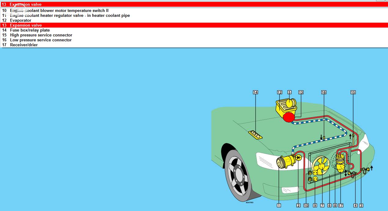

UNDE VINE POZITIONAT SUPAPA DE EXPANSIUNE AC OPEL CORSA 1.4 BENZINA 44KW 1998 HACHBACK?SI DA S-A INLOCUIT ULEIUL DIN COMPRESORUL AC.

Este o piesa din aluminiu prin care trec ambele tevi HP si LP si arata cam asa ..
Dupa amplasare ar fi de preferat sa verifici intai etansietatea circuitului ,oricum sa o inlocuiesti tot trebuie scos freonul,inainte de toate astea cu motorul pornit ,alimenteaza plusul bobinei direct de la baterie cateva secunde sa vezi daca asa face ceva ,macar eviti sa demontezi altceva din cauza unui contact imperfect sau comenzi aiurea.
