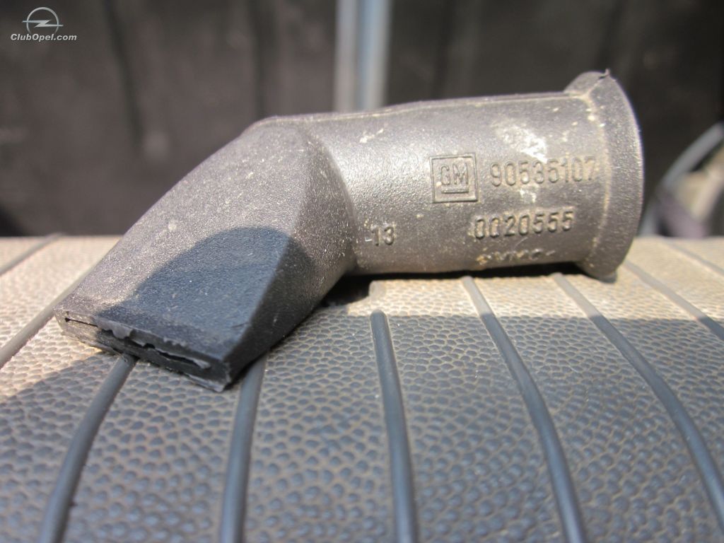

Am gasit langa motor o bucata de furtun, iar dupa cod, neamtul spune ca e de la aerul conditionat.
Rog pe cineva care stie unde se pune sa scrie aici deoarece dupa forma si dupa un canal pe interiorul furtunului ma gandesc ca se monteaza intr-o singura pozitie. M-am tot uitat pe la circuit dar nu am gasit loc pt. asa ceva.

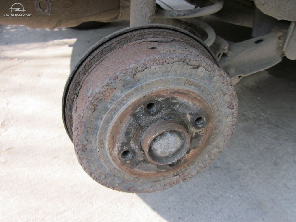

Si ca sa nu mai deschid o alta discutie, tot aici va intreb, cum se ia jos tamburul ca sa verific sabotii, deoarece pentru atata lucru nu-mi place ideea de service. Daca conteaza, are ABS.
Da, stiu... arata tare urat tamburul.

Este de la gura de scurgere a condensului (clima). Scurgerea o gasesti sub masina, aproape de caseta de directie, undeva sub consola centrala. Atentie: sunt sanse ca "buzele" de scurgere sa se "lipeasca" si toata apa de la condens sa se scurga in masina.
Cu placere.

Multumesc de raspuns, colegii. Multumesc si moderatorului pentru moderare cu o mica exceptie: "furtun drenaj aer conditionat" este destul de explicit. In rest... da, e vina mea.
