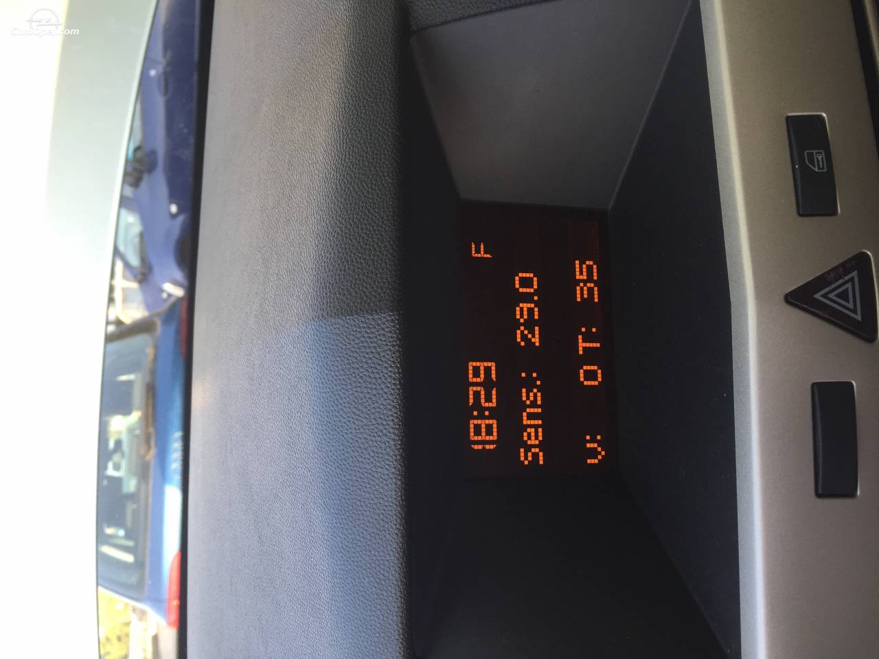

Am si eu o problema legatã de acest senzor. Am un Astra H Caravan 2008, iar in urma cu o luna am înlocuit bateria. Din momentul in care am pus bateria noua in loc de temperatura exterioara apare F. Menționez ca am încercat senzorul pe alta masina si merge. Am observat in meniul ascuns ca afișeazã temperatura -40 cu senzorul scos si cu senzorul pus temperatura reala. Atașez doua foto cu senzorul scos si cu el montat.
Este posibil sa fie de vina BID-ul? Vreo Setare ceva? Am mai citit pe forum ca s-Ar rezolva prin update de soft?
Am uitat sa specific ca pe Op Com nu apare eroare de senzor.

Problema de contact intre senzor si UEC(calculator habitaclu motor) sau de comunicare intre UEC si BID.Acceseaza calculatoarele ce au legatura cu acest senzor,ca sa gasesti cauza problemei...,daca intri pe motor sau altele ce nu au legatura,nu vei gasi nimic...

Am intrat pe Total vehicule readout sau ceva de genul..adica bãnuiesc ca a citit toate erorile.

Mai da-le incolo de erori,trebuie urmarit semnalul dat de senzor pina la afisarea pe display. Erorile,daca exista,sunt orientative,nu de esenta...

Ce implica asta? Am încercat sa urmãresc cablul sa vãd unde duce însã se pierde in bara si nu vãd pe unde e bagat. Nu înțeleg de ce in meniul ascuns aratã temperatura.

Probabil nu intelegi multe..., apeleaza la un meserias ce poate rezolva problema si e in stare de a face mai mult decit citirea erorilor. Faptul ca in computerul de bord exista semnal de la senzor, e foarte bine,deja au fost excluse o serie de posibile defectiuni... Nu mai trage inutil de fire,defectiunea e de alt nivel...
