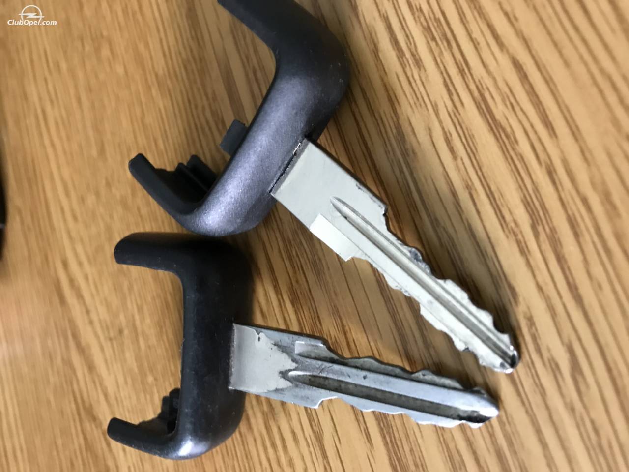

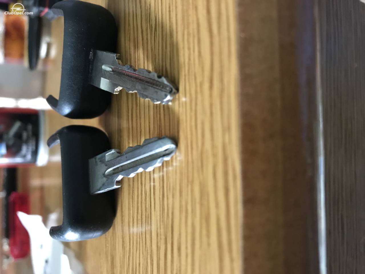

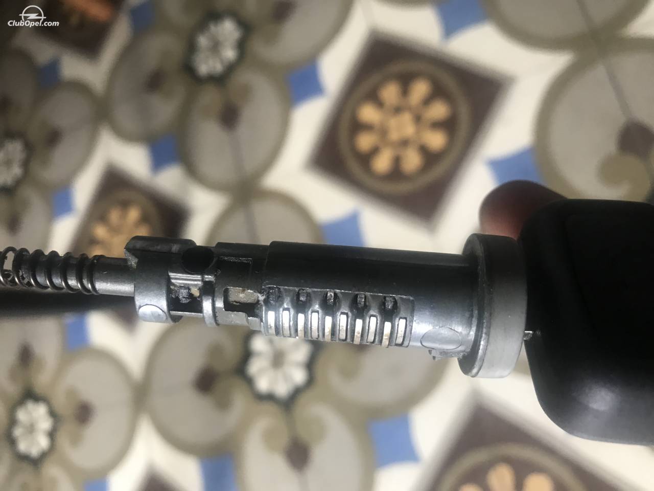

Am cumparar butuc din dezmembrari dar nu mi am dat seama ca sant doua feluri, sau mai multe, de canale pentru butucul meu, dupa cum se vede si n poze, canalele sant inversate, cheia mea e cea noua, asa ca atentie cand cumparati din dezmembrari !
Multumiri tuturor si drumuri bune !

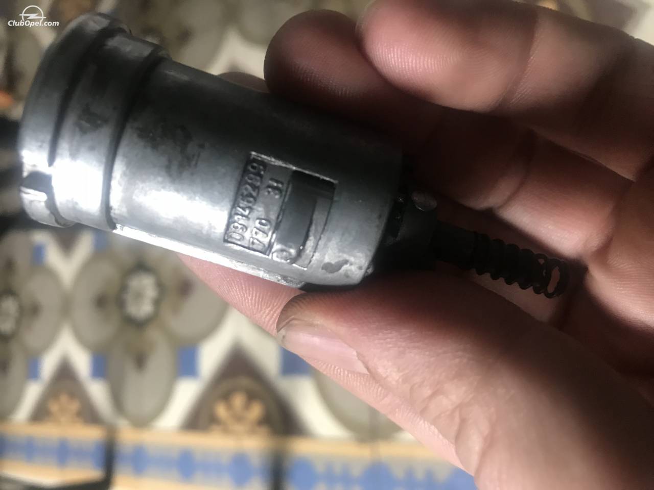

Asta e codul de la butucul care era pe masina mea :
Dar pe celalalt nu il stiu
Dar acuma mi dau seama ca de fapt asta e camasa butucului
Deci de la inceput :
Butucul meu care este asta:
Nu are nici o serie pe el
Iar seria de la camasa este cea de sus adica asta:
Am cumparat din dezmembrari butuc de pe o zafira stiind ca sant multe piese care se potrivesc, astra nu avea, nu m am gandit la santurile cheii, cu gandul sa schimb cateii de pe un butuc pe altul
Dupa ce am transplantat cateii de pe un butuc pe altul am constatat ca nu intra cheia in butucul asazis nou
Noroc ca am pus cateii de la butucul nou in ordine asa am putut sa i pun la loc in butucul nou
Dar camasa butucului e cea care o aveam eu pentru ca mi s a parut in stare mai buna deci se poate schimba doar butucul
Asa ca acuma o sa stea masina cu doua chei, una deschide usa si alta porneste masina !
Deocamdata !
Drumuri bune tuturor !

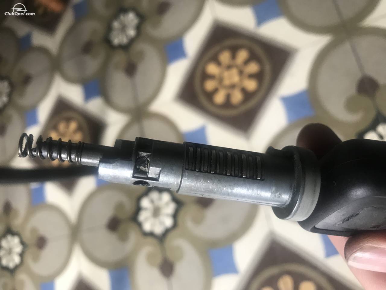

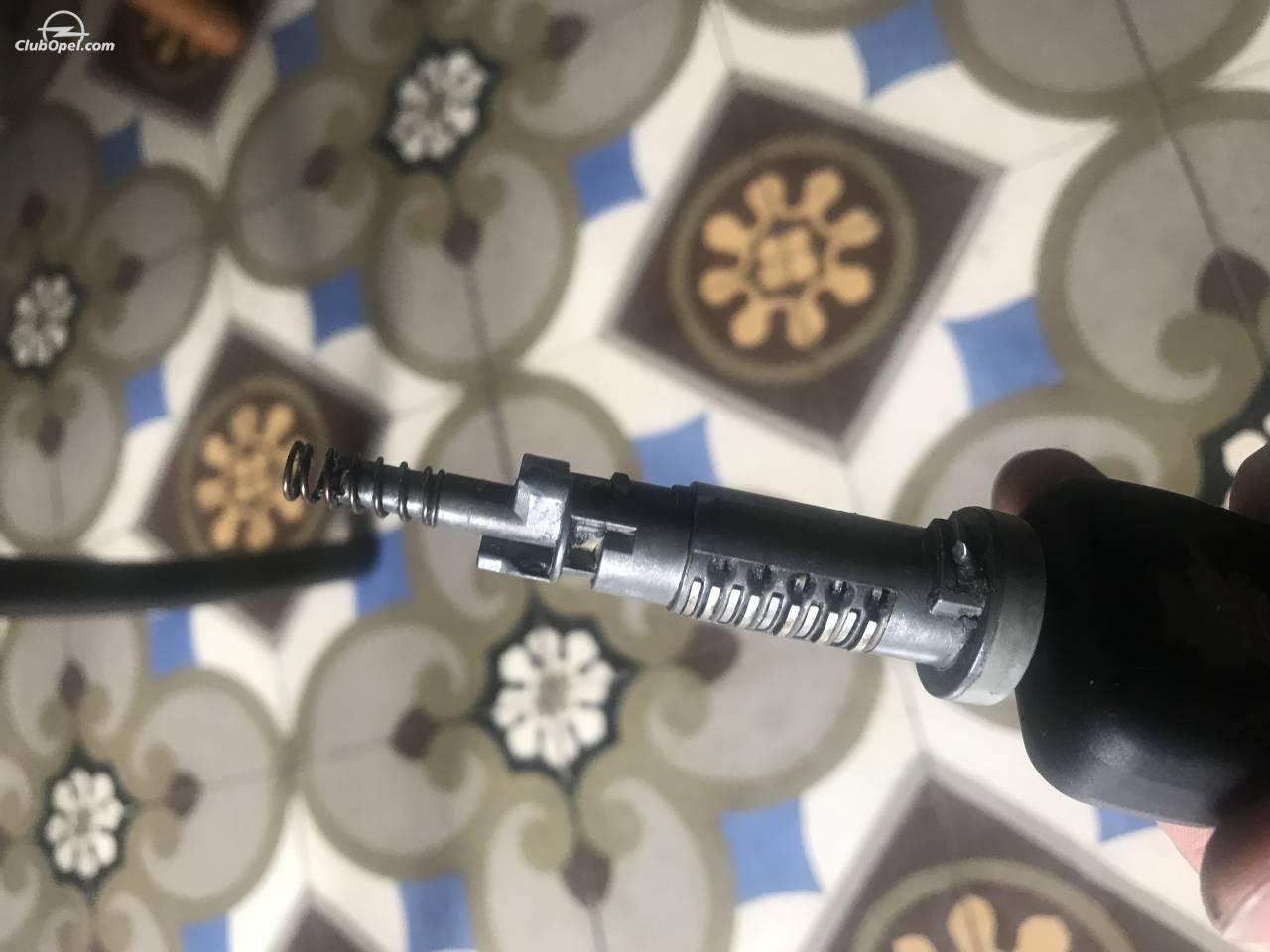

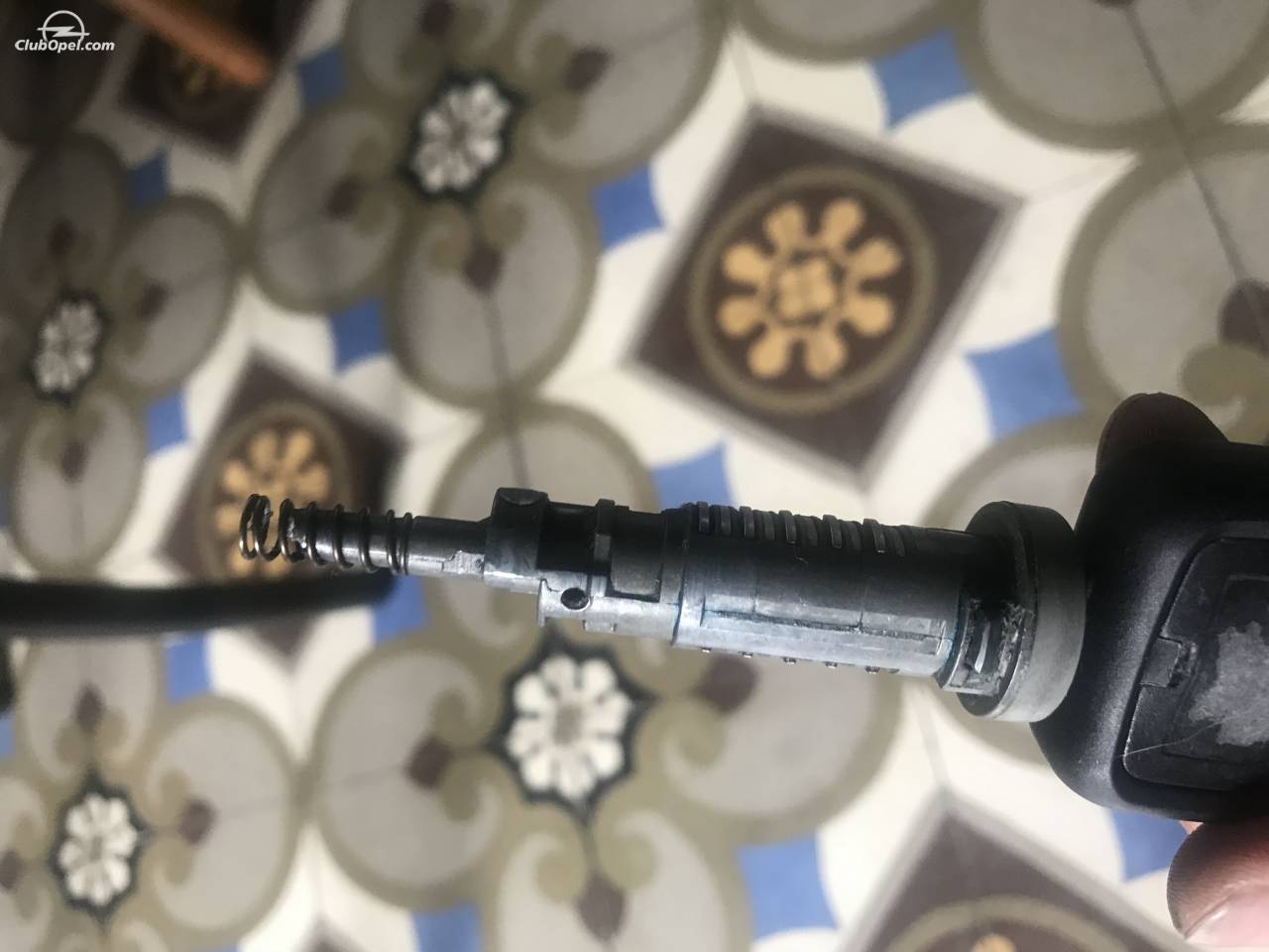

Revin cu noutãți, am parcurs pas cu pas tutorialul și prima surpriza a fost sa gãsesc arcul de pe tija rupt in doua și se îmbinase cumva cele doua pãrți ale arcului, am gãsit prin atelier un arc identic care l-am înlocuit, am smirgheluit puțin boltul mic ca in tutorial, am curãțat totul perfect și am gresat cu vaselinã neagra(molibden) montat totul la loc și funcționeazã foarte fin și frumos. Mulțumesc din suflet pentru tutorialul perfect explicit.
  • Mesaje scrise: 7,183
Felicitãri ptr inițiativã! Uneori e mai productiv sã procedezi așa, decât sã pierzi vremea lamentându-te pe forum...
PS
Dac-aș fi citit primul tãu post, ți-aș fi sugerat fix același lucru: sã verifici arcul coaxial al butucului.
