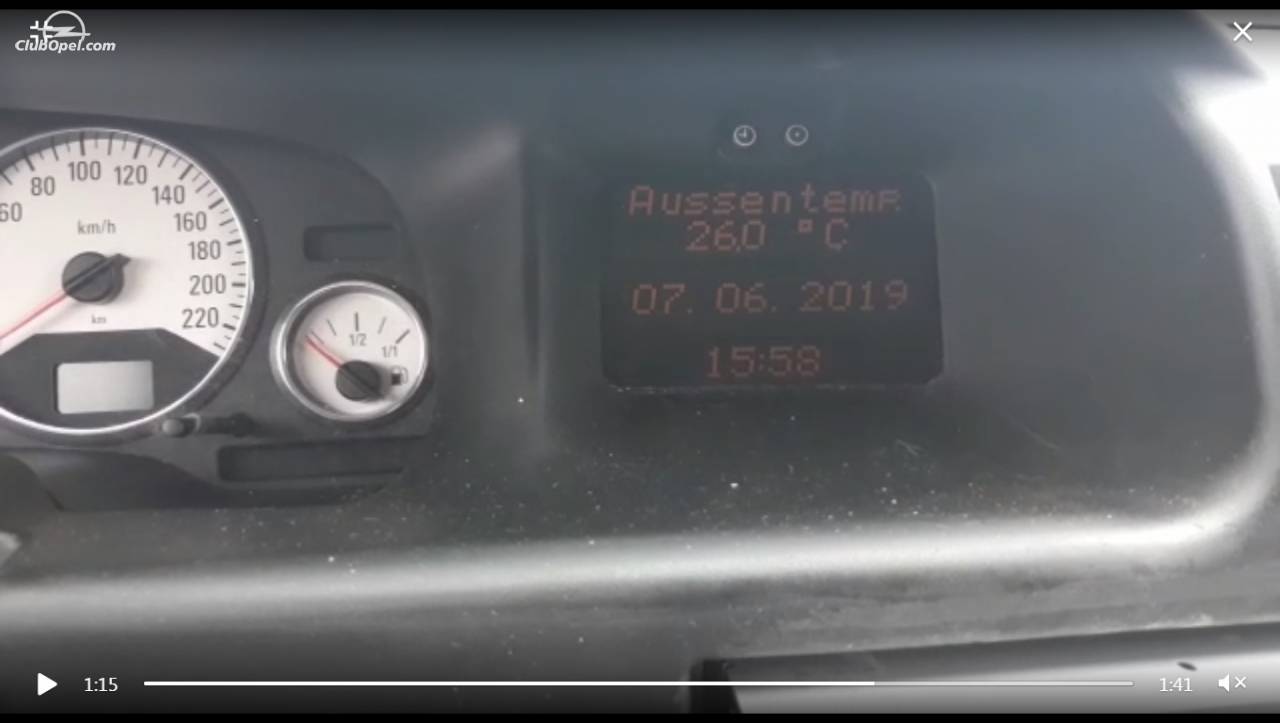

Buna. O intrebare am si eu. Daca nu mai am head unit-ul original si in locul informatiilor afisate pe mid pentru acesta as dori sa vad doar data, ce fir trebuie izolat? 8, 9, 10, 11? Multumesc
  • cosmin b
  • Mesaje scrise: 168
  • Locatie: Covasna
  • Masina: Astra 2005 Z16XEP
  • Cont inregistrat: 16 Nov 2007
Imi raspund tot eu, pentru eventualii interesati. Este pinul 8. Daca se taie firul de legatura intre TID si MID, acesta din urma va afisa data la punerea contactului.

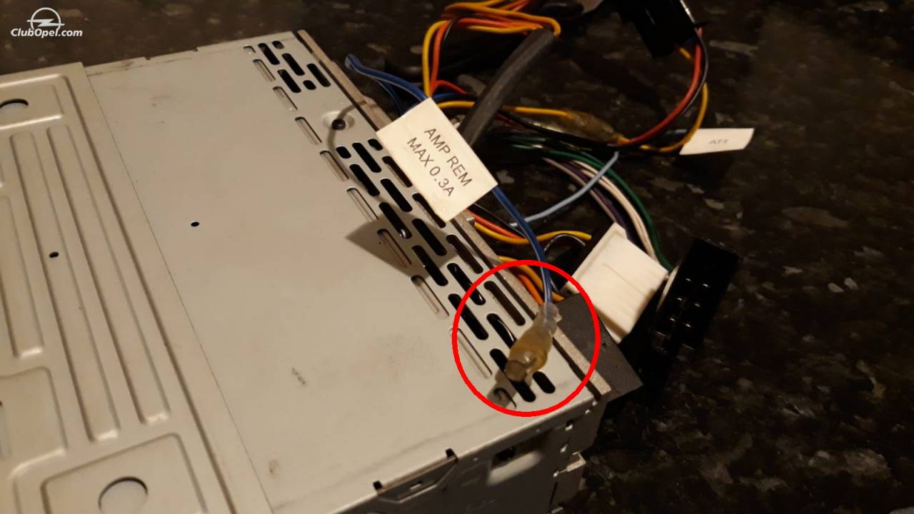

E un fir deconectat (taiat), daca nu ma insel albastru cu alb (nu sunt sigur), acel fir se taie pentru casetofoanele aftermaket sa iti afiseze data pe mid sa nu mai ai spatiul gol acolo.

In mufa de la MID (daca nu ma insel firul albastru cu alb)
Asta l-am taiat eu cand am pus un Sony pe masina si de atunci imi arata data la mijloc.
