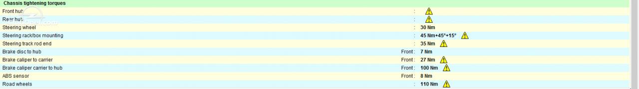

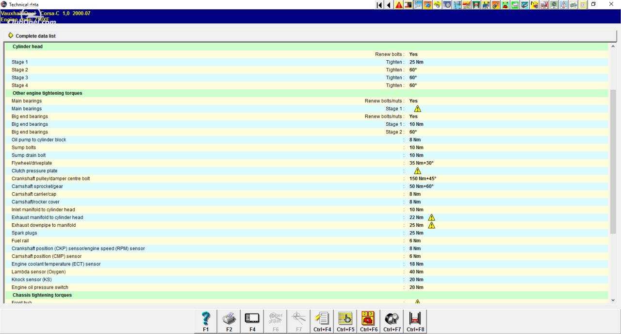

Salutare tuturor,in legatura cu cati nm se strang suruburile la capacul de la distribuite,am descarcat autodata si am studiat cap coada dar nu zic nimic de capacul de la distributie,am gasit pt capacul de la tacheti,surub central arbore,capac culbutori,pinioane,etc,numai asta nu am gasit.poate nu stiu eu sa caut,am acele 2 suruburi mai groase la capac si in rest numai mici...cer ajutor ca stau cu piesele cumparate in casa,si as vrea sa o fac weekendul asta...multumesc.
  • Valentin Stefan
  • Mesaje scrise: 37
  • Masina: Corsa 2001 1.0 12V (58 Hp)
  • Cont inregistrat: 15 Aug 2015
Presupun ca si la baia de ulei tot cu aceiasi nm se strang ca la capacul de la distributie,suruburile au aceiasi marime sunt la fel ca cele de la capacul distributiei
