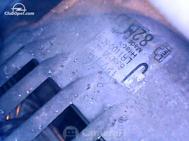

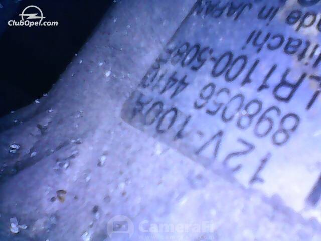

Ai codul la alternator 100A masina 1.7 dth

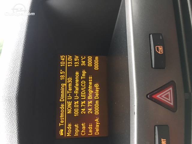

Am si eu o problema la masina !In urma cu cateva zile ( mai exact 7 zile ) datorita caldurilor foarte mari am mers cu aer conditionat toata ziua cum era si normal , seara am parcat masina si dimineata cand am vrut sa o pornesc am constatat ca nu mai aveam baterie.A trebuit sa iau curent de la alta persoana.Mentionez ca alternatorul a fost reparat in urma cu 6 luni , i-am schimbat dioadele ...Am fost la un service si am veirifcat baterie gandindu-ma ca are ea o problema..surpriza cei de acolo mi-au zis ca bateria are viata 93% si ca este intr-o stare ff buna doar ca a fost descarcata.Am mers de atunci fara probleme cu masina dar cifrele din meniul ascuns al masinii arata altfel : Mode - NONE U-TERM30 - 13.0v si urca pana la maxim 13.7 fara ac ventilator doar cu faruri si coboara pana la 12.0 V. U reference 13.5 V.Este normal sa imi arate asa ? eu stiam ca ar trebuii sa incarce 14.1 sau ceva de genu.Ce ar putea avea ?

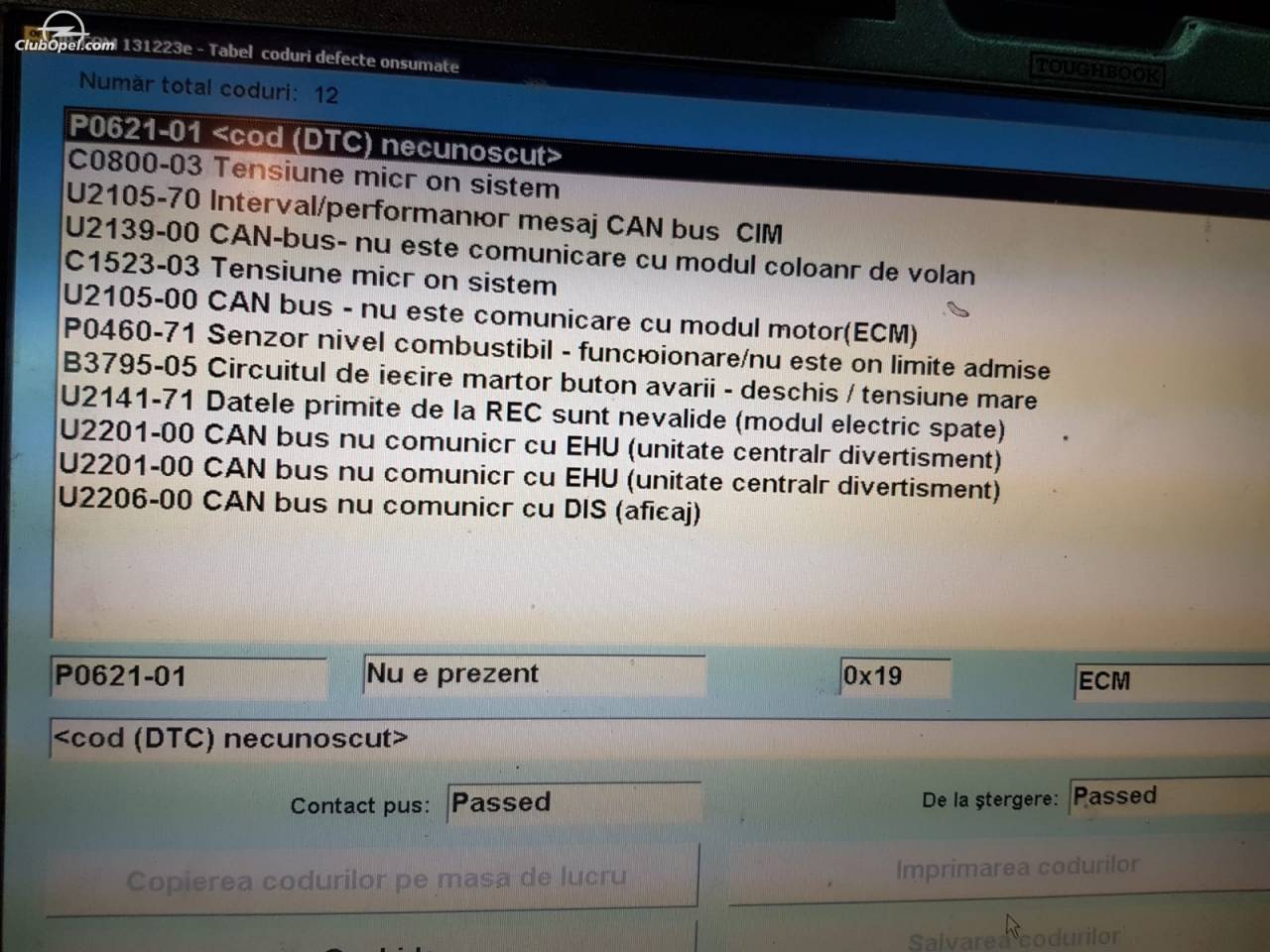

va salut.am si eu o problema la astra h 1.9 2007.nu mai porneste.am dat la automat pana am terminat bateria.dupa aceeea am incarcat bateria pe redresor si in final a pornit la automat dar extraordinar de greu.a trebuit sa tin apasata acceleratia vreo 4 minute ca altfel se oprea masina daca o lasam la relantiu.in final am ajuns la un service si pe tester imi arata eroarea ecn 062101.si iarasi nu a mai pornit.invarte dar nu vrea sa o ia.cand ii dau la automat cu testerul pe ia tensiunea bateriei scade sub 10v.

va rog sa-mi dati si mie sfaturi legate de aceste coduri nu mai porneste masina.astra h 1.9 z 19 dt

O mare parte din coduri pot fi generate de o tensiune mica in instalatie.Daca tot ai pus testerul pe masina,era interesant de stiut valorile in timp ce se actiona electromotorul: turatieii motorului,presiunii in rampa,tensiunii in instalatia electrica,etc...! De fapt ce au facut meseriasii la service...,asta daca nu e secret! Daca lipsa de comunicare pe CAN are alta cauza decat -tensiune mica-,problema e mai delicata si cere meserias competent...!
