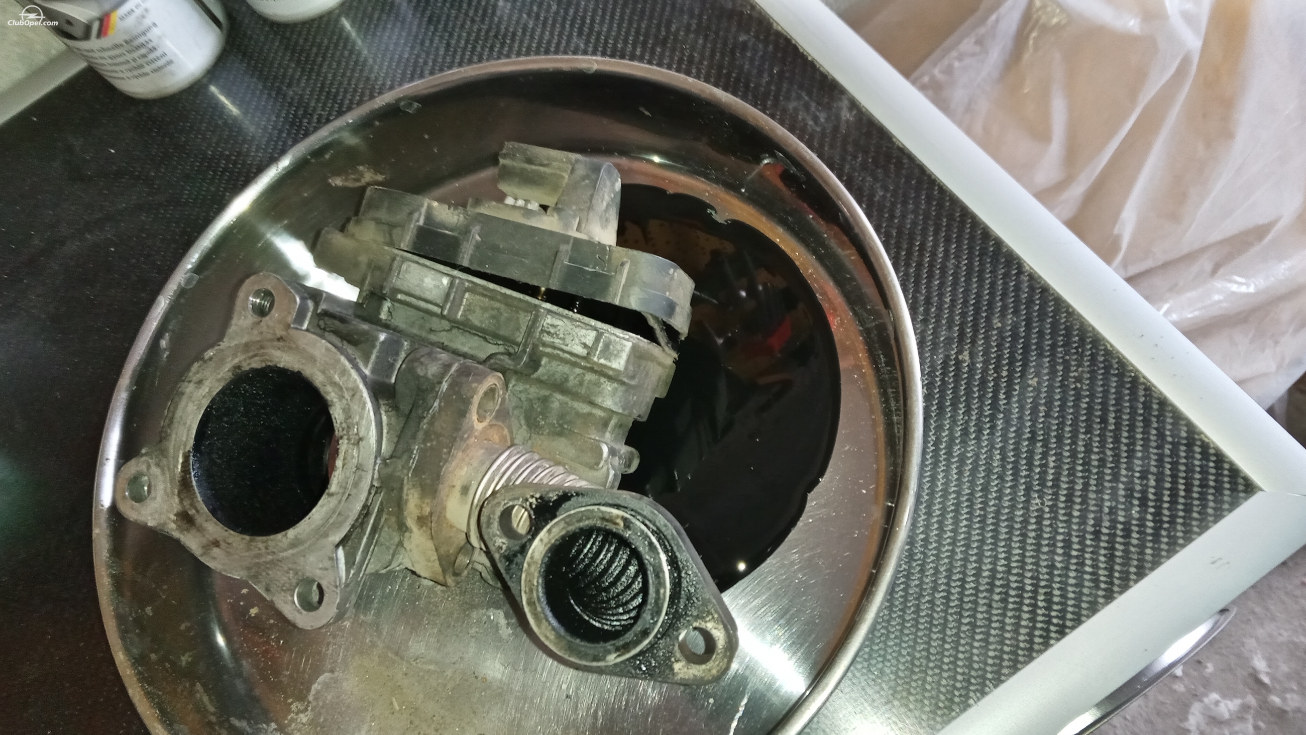

A reușit cineva sa schimbe rulmentul acela cu ace din clapeta? Pe acolo intra ulei, are o protecție de silicon ce se uzeazã în timp și scãpa ulei în clapeta. Eu am încercat sa-l scot dar l-am fãcut praf și am abandonat.
Problema pe partea electronica care este? La mine se oprește urat în special când e motorul cald. Din op com dacã ii dau test se oprește normal dar din cheie nu. Dacã a reușit cineva sa recondiționeze partea electronica și ma poate ajuta și pe mine as fi recunoscãtor.

Trebuia sã înlocuiești numai simering, extras bucatele cel vechi și pus bine fixat și etanșat altul nou, scule și piese existã astãzi. Nu tot ce vezi pe YouTube sau Facebook este ok, majoritatea sunt tâmpenii fãcute de minitehnicus. Rulmentul cu role-ace de regulã nu are nimic, uleiul chiar așa contaminat nu produce uzura, turații și forțe mari nu sunt acolo.
Electronicã scapã de obicei, motorașul se desface și se curãțã, periile carbon nu sunt fãcute sã calce pe un rotor in imersie cu ulei.

Pentru domnul DanCuciureanu, problema cu uleiul o rezolvasem in trecut prin adaugarea unui o-ring pe ax. Trepidatiile la oprire insa nu au disparut dar s-au diminuat si de aceea eu suspectam ca ar fi ceva stricat pe placa din cauza uleiului ajuns acolo in trecut. M-am uitat la clapeta cum lucreaza cand iau contactul si nu se inchide perfect din prima, are o ezitare de cateva ms. Voi desface si motorasul sa-l curat in interior deoarece nu am facut asta, doar am bagat spray de curatat in el cat am putut.

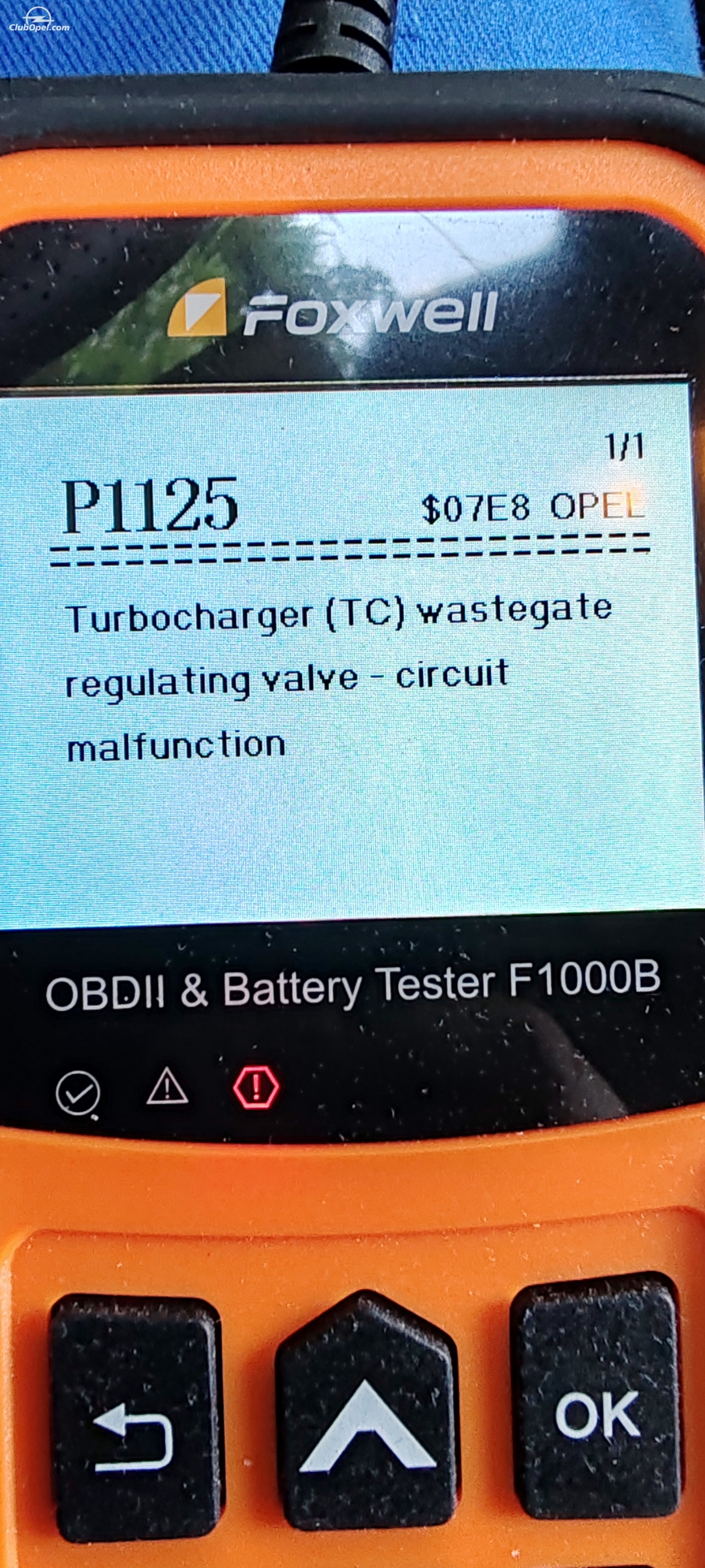

Salut! Mi-a aparut cod P1125 și îmi spune că este de la convertorul presiune turbo. Atasez foto.
Precizez ca la prima pornire aparea cheia service si nu se tura peste 3000 ture. Azi a aparut martor motoras si nu mai tragea deloc. Am citit ca acest cod apare si la clapeta de acceleratie. S-a confruntat cineva cu aceasta problema? Multumesc!

Chiar nu ai vazut poza atașată?
Nu am fost destul de clar cu acel cod de eroare?
Nu îmi spune nimic despre clapeta ci despre electrovalva turbo.... Bicicleta e mult mai buna la Iași la vale....

Poza nu este pentru tine, tu caută cai verzi pe pereți cu praștia aia de tester.

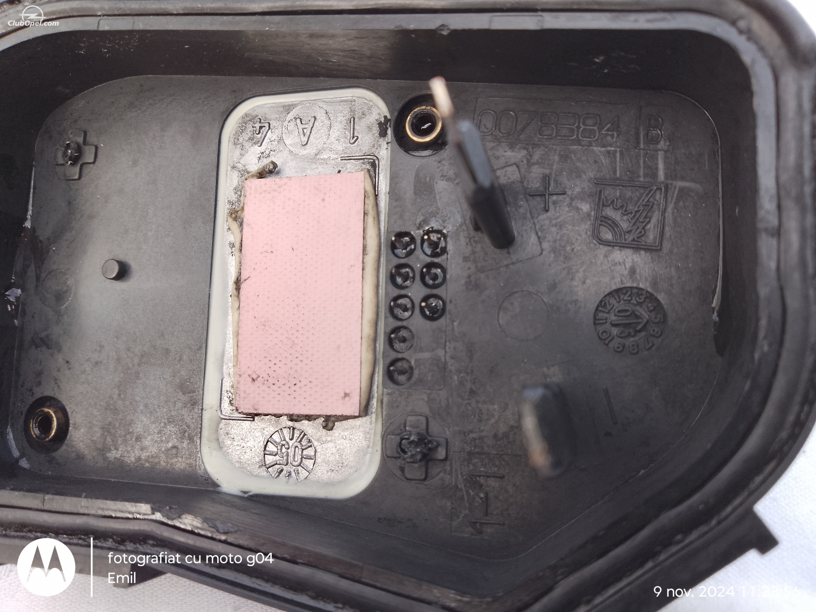

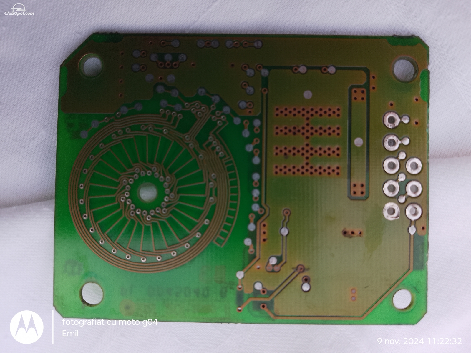

Doar ca o completare la cele de mai sus;este recomandat ca placa electronica sa fie data jos pentru a putea curata si partea din spate.Din pacate nu am facut poze cu partea din spate inainte de a o curata...mizerie cat cuprinde si cei mai rau cipul cam ramane fara racire din cauza uleiului care izoleaza termic cipul de padul de racire.Asa ca merita efortul de a demonta placa electronica...
