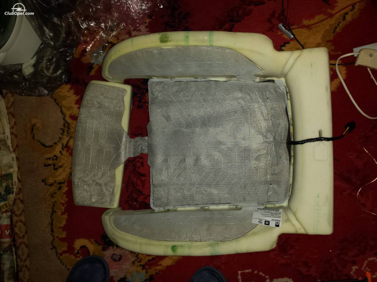

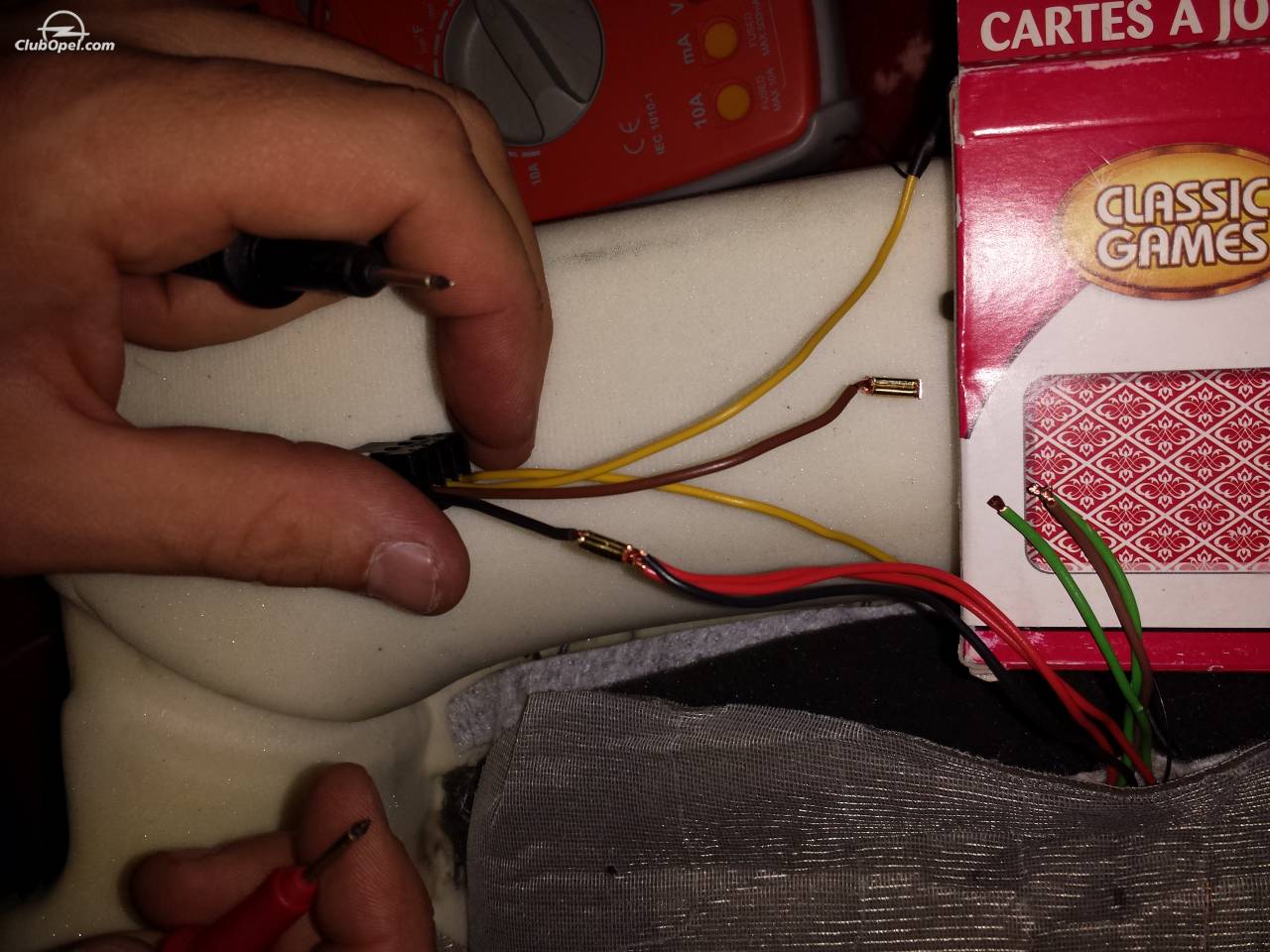

Am intampinat saptamana aceasta problema la scaunul soferului in care cuplam incalzirea, se auzea releul de sub scaun cum cupla, iar dupa 1 min si 20 sec decupla singura, fara ca scaunul sa se incalzeasca. Dupa ce am vazut cat costa remedierea unei astfel de defectiuni am decis sa incerc sa o repar singur. Mentionez ca am o insignia 2010 cu scaune sport incalzite si ventilat cu tapiterie sin piele. Demontarea tapiteriei de pe sezut a durat 2h (prima experienta de genul) iar rezistenta era intreaga, dupa care o demontare partiala a spatarului ce a scos la iveala problema: unul din cele doua fire ce alimenteaza rezistenta spatarului era rupt de la jumatate. Am lipit firul, imbracat scaunul iar acum functioneaza corect. Acestea fiind spuse va impartasesc ceva informatii ce nu l-am gasit pe forum si consider a fi utile:
Impedanta spatar: 1 ohm
Impedanta sezut: 1.2 ohmi care este compusa din 3 rezistente:1 centrala cu impedanta de 1.5 ohmi
2 laterale a cate 12 ohmi
mufa spatarului are 2 fire: negru, maro
Mufa sezutului are 4 fire:maro, negru si 2x galben.
Cele 2 galbene sunt legate la un senzor (probabil de temp), nu l-am desfacut sa vad ce e.
Firele maro si negru se despart fiecare in 3: 2x verde pt rezistentele laterale si maro pt cea centrala si 2x rosu laterale si 1 negru pt centrala.
Dca va hotarati sa dati tapiteria jos va recomand sa va mai ajute cineva, in 2 merge mult mai repede, iar pt imbracarea scaunului folositi zip-tie-uri, merge mult mai repede!
Apropo, am sunat si eu la cateva reprezentante in legatura cu acea campanie si am primit acelasi raspuns: campania nu mai exista
O zi buna!

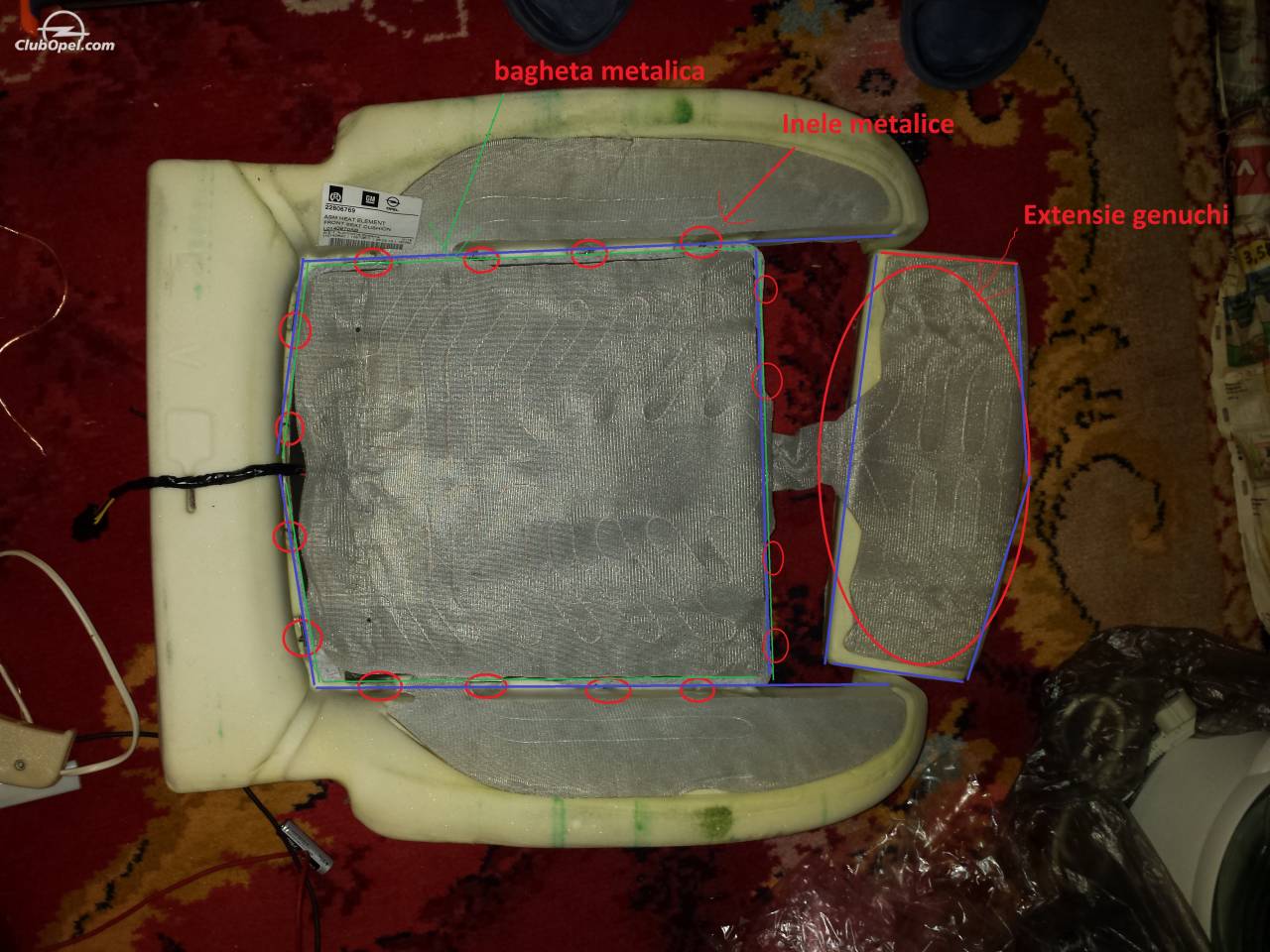

Finubv, din poza cu rezistenta nu prea se vede: pe unde vine cusatura de la scaun? Ai putea sa trasezi niste linii pe poza respectiva pentru a arata pe unde vine cusatura? Sau cum se prinde pielea/textila de buretele de dedesubt?
Iar scaunele tale au cumva si extensie pentru genunchi?
Merci
  • finubv
  • Mesaje scrise: 22
  • Cont inregistrat: 12 Apr 2014
@yerd, cusatura de la scaun vine pe liniile albastre. Pe interiorul tapiteriei sub cusaturi sunt atasate benzi de care se agata inele metalice. Aceste inele sunt prinse si de cateva baghete metalice peste care este tutnata spuma(buretele) scaunului. La montaj poti folosii zip-tie-uri in loc de inelele metalice. La extensia de genuci tapiteria se prinde pe interior cu o bagheta metalica intr-o clema din talba iar in partea din fata se prinde cu cleme din plastic pe conturul din tabla al suportului pernutei. In partea inferioara a scaunului o sa gasesti si inele metalice si cleme din plastic.
Nu este complicat, doar ca o sa-ti ia ceva timp daca nu ai mai facut asta pana acum. Nu am mai multe poze/video pt ca asta este prima oara cand desfac o tapitarie. Eu am procedat cum am crezut eu ca este logic, probabil ca un profesionist are metode mai simple si mai eficiente.
