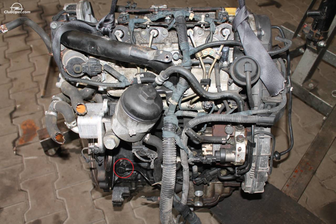

Salutare,
ma poate ajuta cineva cu localizarea senzorului de turatie motor (senzor vibrochen) la opel astra g 1.7cdti, motor z17dtl ?
Pe unde se poate schimba?
Multumesc anticipat.

La z17dth este in zona demarorului...se schimba pe dedesubt..rampa...elevator este ideal. Trebuie desfacut un surub la demaror ca sa poti baga o cheia cu care desfaci șurubul de la senzor. Motoarele sunt aproximativ identice...95% ar trebui sa fie tot acolo si la al tau .

Multumesc frumos pt raspuns, pt modelul dth am gasit pe forum tutorial. Totusi as vrea sa stiu sigur, voi mai astepta, poate ma îndrumã cineva cu modelul z17dtl pt ca nu am posibilitatea de elevator sau rampa o voi pune pe capre.

https://opel.7zap.com/ro/car/t98/p/1/67-8/#19 Ia vezi aici

Multumesc, dar tot nu am reusit sa ma prind.

Pt cine va mai avea nevoie sa localizeze senzorul de turatie/management motor Opel Astra G 1.7cdti cu motorizare Z17DTL.
Multumesc colegului livcro pt indrumare.
