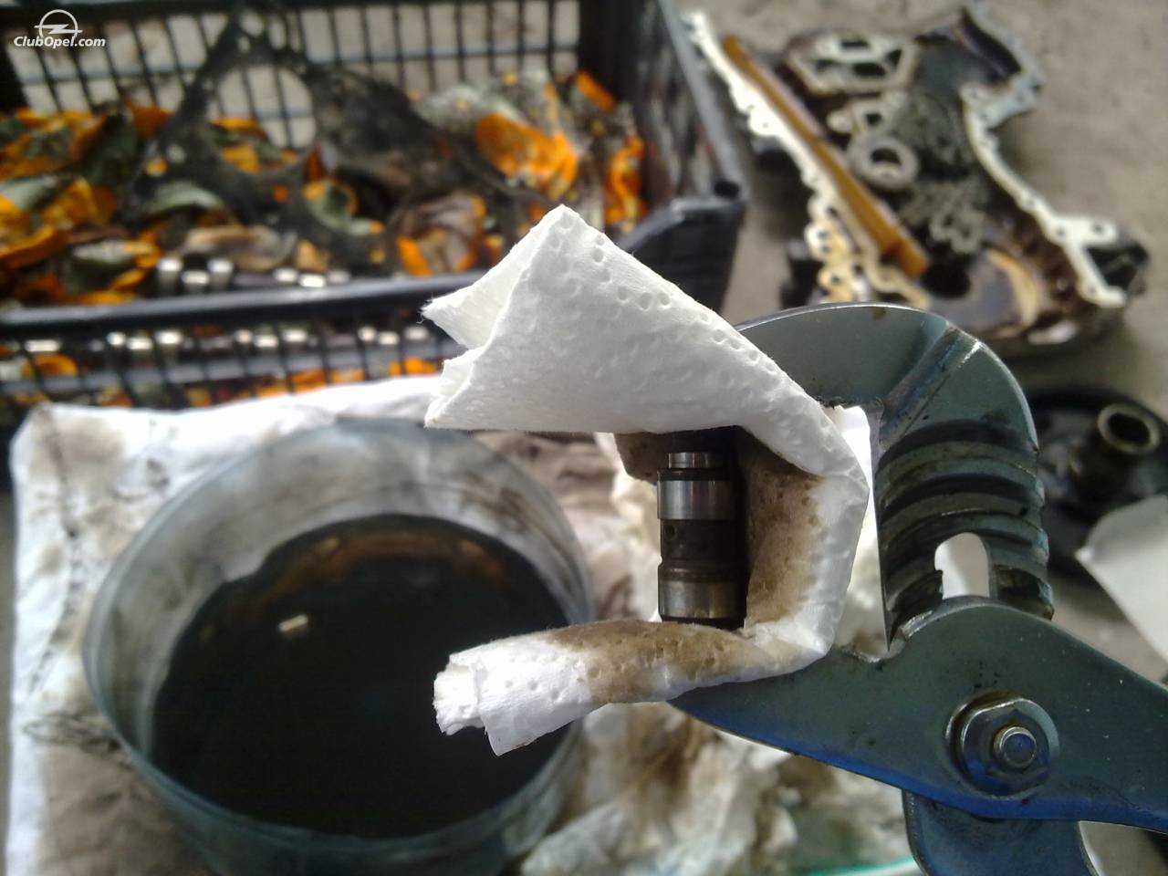

Am reusit sa desfund tachetii toti mergeau super greu a iasit un ulei murdar si vascos dupa ce am presat pe ei si a iesit tot merg usor.Am folosit baie de dicardusol 10 min inainte si 10 dupa in timp ce presam pe ei acum merg super.

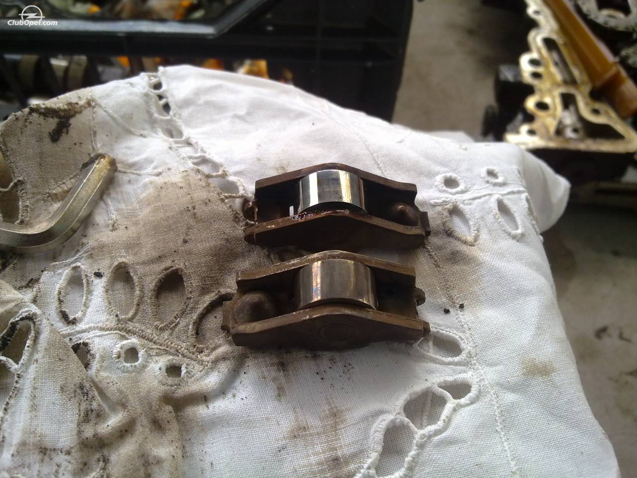

Dar tot o data am gasit si o buba din cauza unui tachet blocat mi-a distrus rola de la un culbutor(pistonul 2 admisie) are denivelari pe el si o culoare ciudata ca si cum ar fi decalit cred ca atingea doar varful de la axu cu came pe el.
Cel de jos e lovit de soarta.

Patu de la evacuare piston 2 era murdar si celelente paturi aveau mizerie dar asta era cel mai murdar ,nu am facut testu cu benzina pentru ca am verificat ochiometric pistoanele si cilindri plus ca daca era de segmentat nu avea ea vlaga ,colac peste pupaza nici admisia nu functiona in parametri optimi dovada poza cu culbutoru decalit si plin de denivelari aveam 3,5 supape pe pistonu ala ,ma duc sa iau chiuloasa si sa vad la dezmembrari de un culbutor tot GM sa fie toti la fel.
