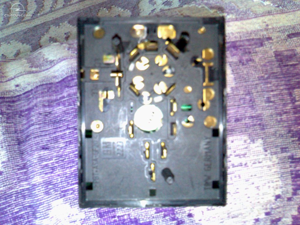

are cineva o schema cu pinii de la blocul de lumini?
sau macar puteti zice care sunt pinii ce sunt utilizati pentru pozitii?

si eu as dori sa stiu ce semnifica fiecare pin in parte.
vreau sa fac un martor pt faza scurta. si nu stiu cum fac legaturile la bloc.

de azi sunt si eu proaspat utilizator de proiectoare,
masina nu a avut instalatie din fabrica si nici buton pentru proiectoare asa ca dupa ce pusesm deja proiectoarele pe bara si am tras firele intre ele si de acolo in habitaclu urmand ca ulterior sa modific cu ajutorul lui bazare blocul de lumini ,ieri mi-am zis ca sunt in stare sa il modific singur ,a fost usor am lipid micro contactul in locasul special ,am modificat butonul astfel incat sa apese pe contact ,iar azi am pus siguranta in locasul ei si am legat plus de la releu asa cum a facut si bazare,adica am bagat firul in locas apoi releul peste fir ,iar minusul l-am legat la baterie la unul din papuci de acolo ,si surpriza functioneaza,asa ca daca nu aveti doua maini stangi puteti sa faceti singuri operatiunea de modificare bloc de lumini si montare proiectoare.

Cum fac si eu cu butonul ala "orb" il desfac de acolo ,ii pun un butonas dintr-ala cu 4 pini,ii pun un releu de la care trag plusul catre proiectoare in tabloul pentru relee? La butonasul ala trebuie puse un arculet si o tija de plastic? Tija aia o are butonul sau se confectioneaza din ceva? Siguranta este deja montata in tablou sau se pune una noua in vreub locas liber? Astept lamuriri pana luni dimineata cel tarziu cand voi merge la service si vreau sa am totul clar si pe intelesul meu de non-specialist.

citeste cu 2-3 posturi mai sus ,ce am scris eu
Se desface blocul de lumini ,se lipeste in ele in locasul special langa butonul de ceata un micro contact cu 4 picioruse ,butonul fals din fata cel de langa ceata se modifica astfel incat sa iti permita sa se apese (trebuie sa ii tai marginile iar pe mijloc trebuie sa lipesti o tija (dintr-o pasta de pix) astfel incat sa pice exact pe microcontact iar in colturile butonului pui arculete de bricheta .spor la treaba.
