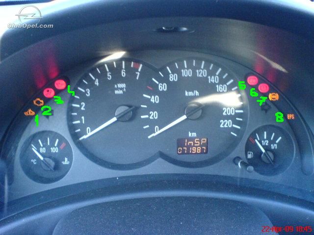

Salut imi cer scuze ca te deranjez dar vreau sa te intreb daca stii ce inseamna luminita 1 din poza aceasta,mi se aprinde atunci cand merg cu viteza 😃
  • dancuciureanu
  • Mesaje scrise: 16,458
check engine = defectiune motor
Citeste cod eroare
