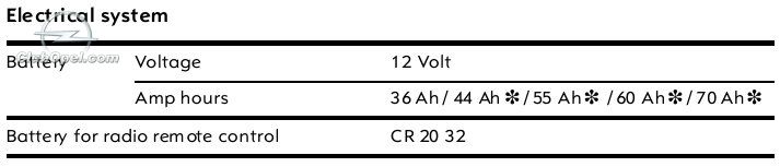

Pai degeaba ai 60Ah daca electromotorul nu va incarca atat . Puneti specificatiile recomandate de producator si veti sta linistiti . In cazul in care exista consumatori aditionali ( alarma , sistem audio , etc ) te poti gandi la o baterie un pic mai mare fata de cea recomandata .
  • Shiva
  • Mesaje scrise: 1,978
  • Masina: Corsa 2002 Z12XE
Din manualul de Corsa C citire ...
  • umblaretz
  • Mesaje scrise: 975
  • Cont inregistrat: 20 Jan 2008
Pai e un functie de ce ai sub capota Shiva . Pe Corsa dupa cum stii prea bine sunt motoare de la 1.0 la 1.8 . Dar din cate imi amintesc pentru 1.2 este suficient 44ah
