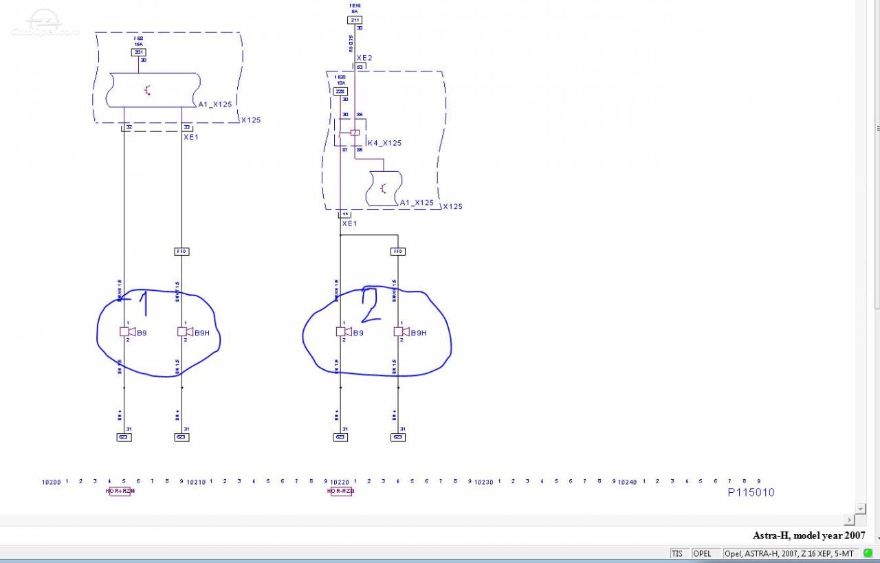

  • big_electro61
  • Mesaje scrise: 4,492
  • Masina: Astra 2008 Z13DTH
ammazon a scris:Vã salut!
Am și eu o problemã și poate mã puteți ajuta cu niște sfaturi.
De curând mi-am cumpãrat un Astra H pe benzinã. Mã disperã însã la maxim claxonul. E stilul ãla de claxon cum aveau Daciile pe vremuri.
Pe mașina veche, tot un Astra H dar diesel, am douã claxoane care sunã superb.
Vreau sã pun și pe mașina recent cumpãratã douã claxoane la fel. Ideea este cã am o singurã cuplã.
Dacã leg ambele claxoane la acea cuplã va trebui sã schimb vreo siguranțã sau va rezista cea pe care o am în prezent?
Ce altã idee îmi dați? Mã enerveazã la culme când aud acel claxon.
Vã mulțumesc anticipat.
Varianta 1,e cu REC in portbagaj...,varianta 2,este fara REC. Dupa cum se vede in documentatie,se pot monta 2 claxoane fara nici o modificare,la varianta 2,iar la varianta 1,trebuie cautata iesirea din calculator(daca exista)...
  • ammazon
  • Mesaje scrise: 248
  • Cont inregistrat: 23 Jul 2011
Mulțumesc frumos pentru rãspuns. Am varianta 1, cu REC în portbagaj.
Dacã totuși aș lega douã claxoane pe același circuit, aș risca sã ard ceva și sã am probleme serioase cu mașina?
  • big_electro61
De ce iti place sa fii mai catolic decat Papa...! Respecta documentatia si o sa fie Ok,sau risca si o sa vezi urmarile...! Chiar daca stie ca nu e bine,romanul isi doreste un pic de rau...,da-i inainte!
