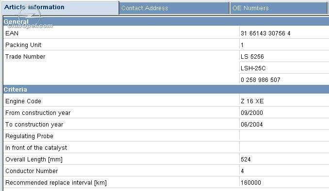

Va salut,
Am si eu un Opel Astra z16xe si as vrea sa schimb sonda lamda , m-ati putea sfatui de unde si ce marca sa cumpar?
Multumesc.
  • jE
  • Mesaje scrise: 8,414
bad, ai postat aiurea. Pe viitor ai nitica grija
Vezi attachement-ul, eu iti recomand Bosch. Nu te baga la universale, ca nu stii ce iese, nu te baga la originale, ca te costa de te arde
