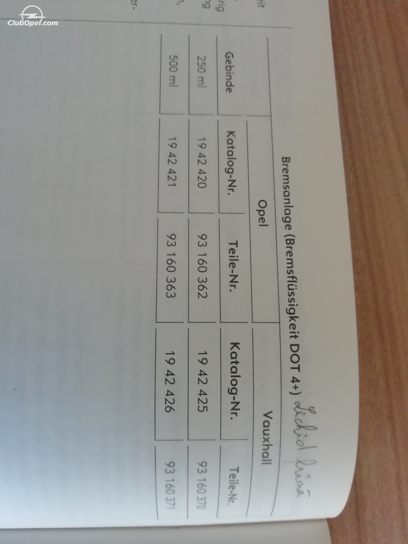

Bunã dimineața. Am 2 nedumeriri:
1. Nu înțeleg de ce în manualul mașinii (Astra H 1.7 cdti, motor Z17DTH) scrie a se utiliza lichid dot 4+ iar pe bușonul vasului dot 4.
2. Care e diferența între lichidul de frânã recomandat pentru mașini fãrã/cu ABS, ESP?
  • ahappyuser
  • Mesaje scrise: 6,777
Cand scrii manualul masinii... presupun ca este manualul de utilizare, nu manualul de repatatie, nu ? Daca da, atunci ai manualul utilizatorului (in format carte, cel original al masinii) ori l-ai descarcat de pe internet ? Descarcat de pe internet... sunt mai multe revizii si ar trebui descarcata revizia ce-a iesit in anul in care s-a fabricat masina ta, ca sa fie 100% relevant.
Si eu am vazut scris DOT4 pe busonul recipientului pompei de frana, deci asta am cerut la magazin.
Notatia DOT4+ presupun ca inseamna ca poti pune lichid de frana DOT4, DOT5 and up.
  • sebage
  • Mesaje scrise: 2,642
Nu luati de bun ceea ce scriu acum, nu m-am documentat dar, la nivelul "folclorului" adunat: DOT4 si DOT5 nu se pot amesteca, au substantele de baza, diferite. Tot la nivel de folclor, DOT4+ ar avea punctul de fierbere ceva mai ridicat (decat DOT4), ceea ce intr-o utilizare "domestica", nu cred ca are importanta.
  • Mesaje scrise: 7,183
DOT4 și DOT5 nu se amestecã, bazele lor sunt diferite(glicol, respectiv silicon), dar DOT5.1 este compatibil cu DOT3 și DOT4, fiind totuși superior la punct de fierbere și vâscozitate la rece.

ahappyuser a scris:Cand scrii manualul masinii... presupun ca este manualul de utilizare, nu manualul de repatatie, nu ?
Da, despre manualul de utilizare (in format carte, cel original al masinii) este vorba, acolo sunt trecute toate reviziile care trebuiesc facute (interval, standard ulei/antigel/lichid frana, etc)

M-am exprimat gresit mai sus, citez: "Notatia DOT4+ presupun ca inseamna ca poti pune lichid de frana DOT4, DOT5 and up." Am vrut sa spun ca poti folosi doar DOT4, sau doar DOT5 and up. Doar, fara a amesteca.
