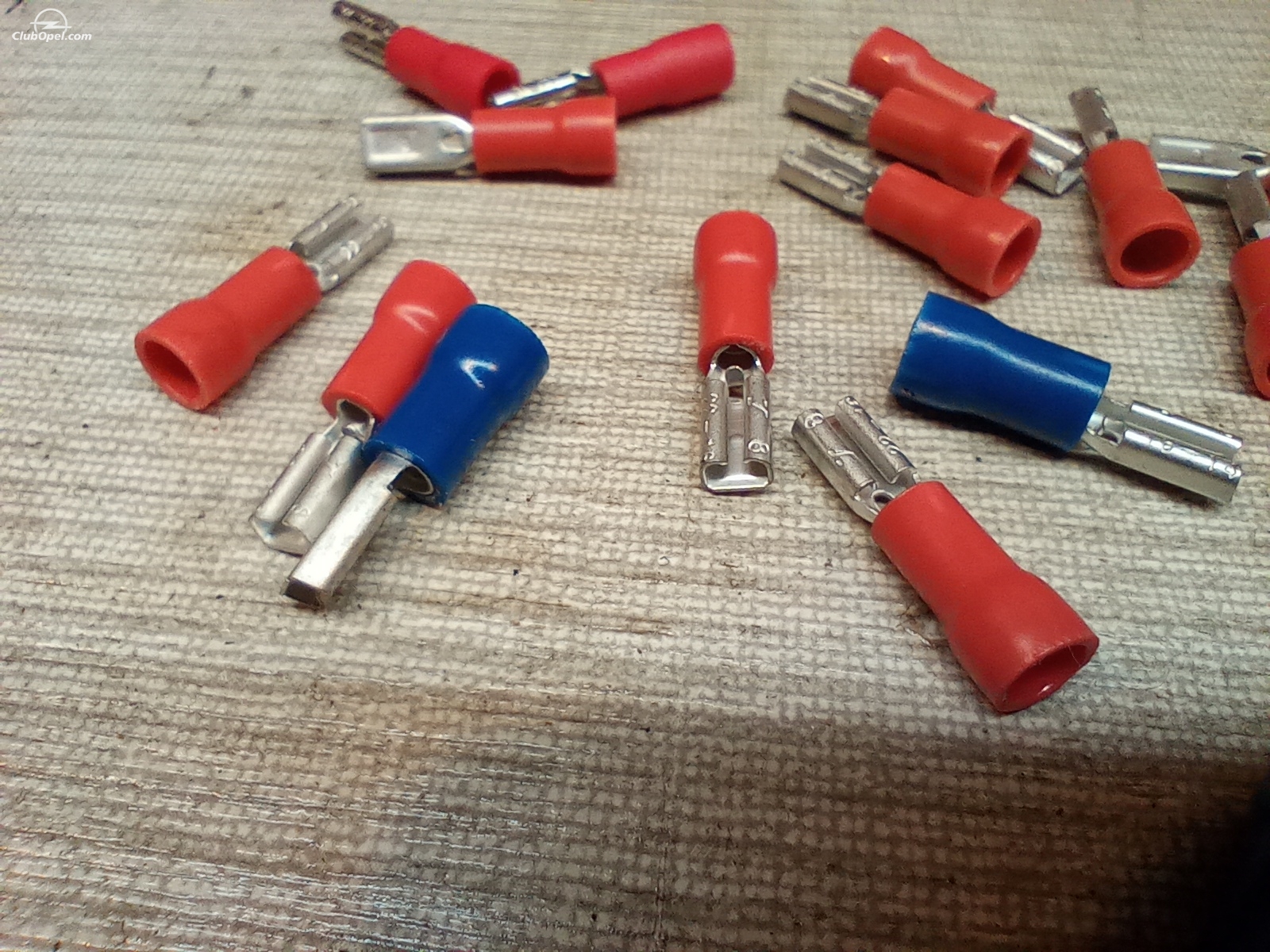

Salutare tuturor.Am aceiasi problema cu mufele de la injectoare si m-am gandit sa folosesc conectorii din imagine. Cineva scria ca a folosit asa ceva si e in regula...intre timp a mai adopatat cineva solutia asta?Daca da,cu ce rezultate?Multumesc.

EHotaran a scris:Salutare tuturor.Am aceiasi problema cu mufele de la injectoare si m-am gandit sa folosesc conectorii din imagine. Cineva scria ca a folosit asa ceva si e in regula...intre timp a mai adopatat cineva solutia asta?Daca da,cu ce rezultate?Multumesc.
Salutari.
Acum cateva luni am avut si eu probleme cu mufa de la injectorul 3. Am cumparat un kit de pe net, care are 4 mufe. M-a costat aproximativ 200 de lei. Am reparat mufa, toate bune.
Ei bine, ieri din nou am avut aceeasi problema, pare ca din nou s-a topit mufa.
As vrea sa incerc si eu solutia cu acei papuci, ca deja ma dispera. Sunt destule consumabile pe care dau bani, nu vreau sa pun si mufele pe lista.
Deci cum a mers? Ai conectat papucii aia?

Sal. A doua zi am si facut operatiunea...am taiat firul imediat dupa mufele originale(din scurt) si am sertizat firul in papucii din imagine.Deocamdata e in regula,functioneza stock...nu stiu cat,dar probabil ca voi cumpara pe viitor mufe daca apar probleme.La final am pus un pic de silicon rosu pe mufa(e) si fire un fel de rigidizare elastica...si atat.

Chiar si cu mufe, nu te astepta sa dureze prea mult, iti spun din experienta.
Eu ma gandesc sa dau si cateva gauri in plasticul ala care se pune deasupra motorul, pentru aerisire.

Ca feedback,dupa 37000km,au aparut din nou intreruperi (acum la injectorul nr1).Daca misc putin de fire motorul isi reia functionarea corecta.Acum intrebarea mea ar fi:sa schimb din nou toti papucii sau sa comand un set de mufe noi?voi ce parere aveti?Ar ma fi si varianta sa cositoresc firul direct pe pinul injectorului... Question
