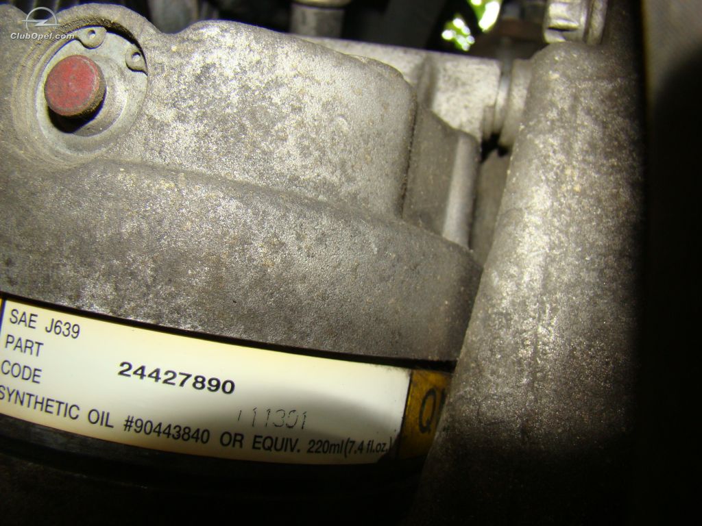

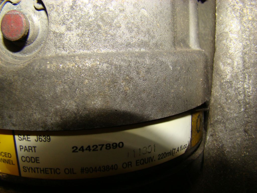

dancuciureanu a scris:Cureaua patineaza doar daca compresorul este gripat. Daca poti invarti fulia cu un deget usor este bine, daca merge greu trebuie de desfacut buson ulei si inlocuit (PAG46 sau 100) si rotit la mana, in timp isi da drumul de obicei si mai faci doar inca un schimb ulei. La fiecare schimb ulei se pierde putin freon, trebuie completat.
Intrebare: unde se afla acest buson de ulei? este cumva cel din poza: eu am vazut acest dop cand m-am bagat sub masina sa schimb cureaua de accesorii.
Scuze daca am postat imaginea de doua ori...

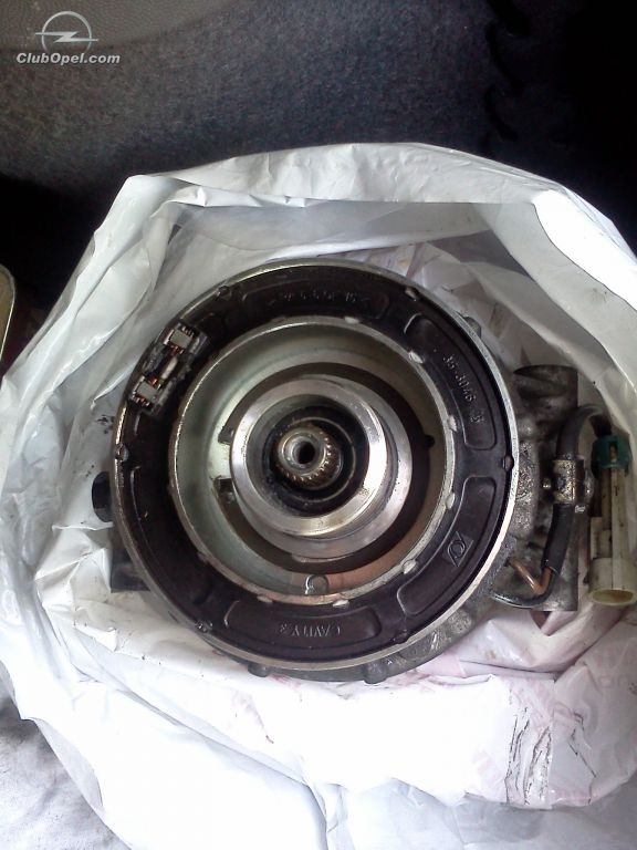

am si eu o intrebare pentru cei ce au ajuns la o bobina pt compresor AC DELPHI cod 24427685 de pe corsa C
am ajuns la bobina in cauza, din pacate se intunecase asa ca am pus compresorul in batista pt a continua alta data
in poza se vede ceea ce probabil este dioda in paralel insa vreau sa stiu daca imi poate spune cineva cu siguranta unde exact se afla rezistenta termica pentur a nu strica degeaba protectia bobinei.
multumesc anticipat
  • delfinut1981
  • Mesaje scrise: 6
  • Masina: Corsa 2001 z10xe
  • Cont inregistrat: 11 Feb 2009
greseala mea, m-am uitat mai bine, ce se vede in poza este chiar siguranta termica 😳 deci nu trebuie sa fac sapaturi 😊
  • mikyboy
  • Mesaje scrise: 5,734
trebuie doar sa verifici/schimbi acea siguranta daca este stricata si gata. cauta o siguranta cat mai mica posibil sa intre acolo in locas...
