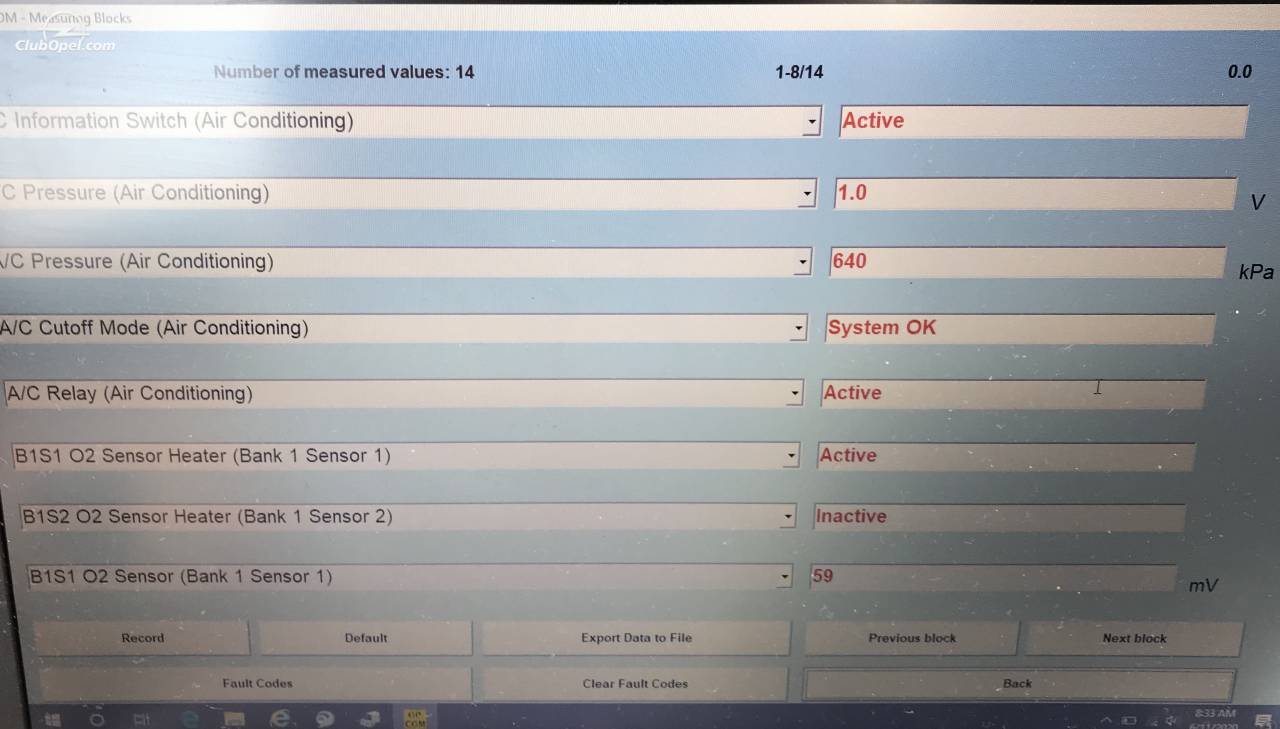

Acum o luna am facut o verificare a instalatiei AC unde meseriasul a constatat ca functioanarea aleatorie a compresorului e din cauza cantitatii mici de freon. Toate bune si frumoase dupa, pana acum cateva zile cand nu a mai pornit deloc. Am mers din nou la verificare si se pare ca bobina ambreiajului e dusa.
Am procedat si eu la cateva verificari cu opcom, pe care le atasez aici.
Adaug si faptul ca rezistenta bobinei masurata este de cca 70 ohm (cam mult, din cate stiu eu trebuie sa fie 4-10 ohm). Tensiune nu vine la mufa bobinei, desi in opcom arata ca ar fi ok. Sigurantele si releele sunt bune, zero erori scanate. Calculatorul masinii sesizeaza cumva defectiunea rezistentei?
Compresorul este Delphi cu ambreiaj normal, masina e un A16xer cu climatronic din 2011.
