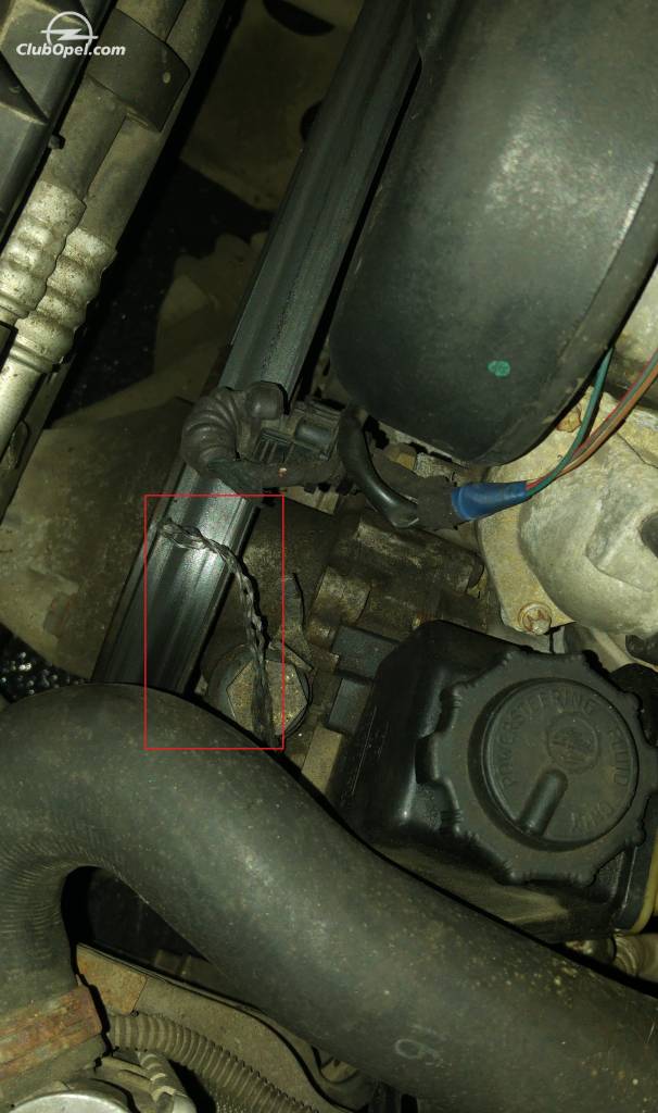

Va salut. Detin de ceva timp un un vectra b benzina. Tocmai ce am rezolvat o problema ce mi-a dat mult timp dureri de cap si anume ecu, m-am ales cu alta. De foarte putin timp se auzea un zgomot in zona curelei de accesorii, un fel de scartait, metalic as putea spune. Azi am lasat putin motorul sa se incalzeasca cand de odata mi-a murit motorul si am gasit pe cureaua de accesorii o ata .
Masina nu mai vrea sa porneasca desii bateria e ok . Atasez si o poza. Imi pare rau daca nu am postat unde trebuie. Cred ca ceva a ramas blocat, E posibil sa fie compresorul clima ? Fulia de la servo se roteste. Ce as putea face?
  • Mesaje scrise: 7,322
Dã cureaua de accesorii jos(tu sau cine se pricepe...) și vezi dacã pornește...Verificã dacã fuliile antrenate de cureaua de accesorii se învârt și dacã produc zgomote, deasemenea și rola întinzãtoare(dacã motorizarea e cea din profil)...

mihaiLopp a scris:Va salut. Detin de ceva timp un un vectra b benzina. Tocmai ce am rezolvat o problema ce mi-a dat mult timp dureri de cap si anume ecu, m-am ales cu alta. De foarte putin timp se auzea un zgomot in zona curelei de accesorii, un fel de scartait, metalic as putea spune. Azi am lasat putin motorul sa se incalzeasca cand de odata mi-a murit motorul si am gasit pe cureaua de accesorii o ata .
Mihai ata acea provine din curea si parerea mea la cum arata cureaua trebuia schimbata de mult.
