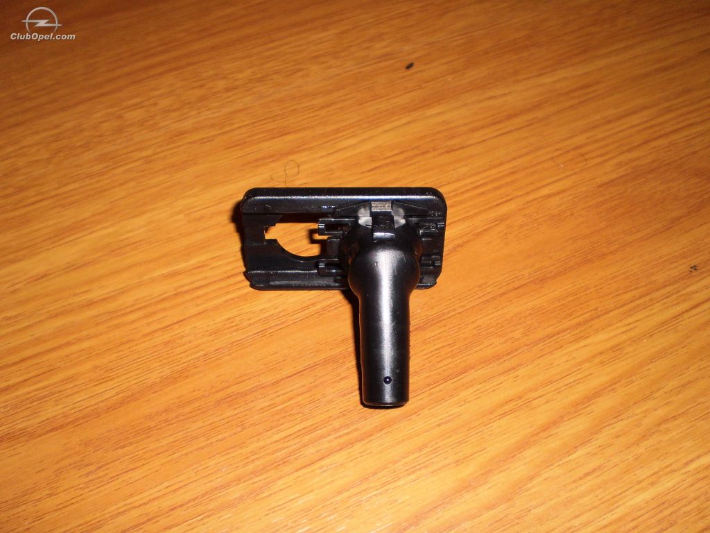

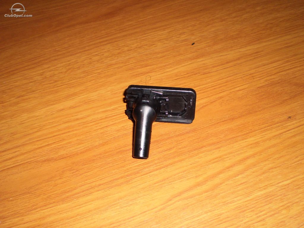

Pentru cei interesati de un sistem care sa il adapteze la torpedou,pot cauta de Calibra sau Vectra A cu AC!
La mine functioneaza de minune 😃
Poze cu sistemul (se da stanga dreapra de "usita" si se inchide/deschide)...

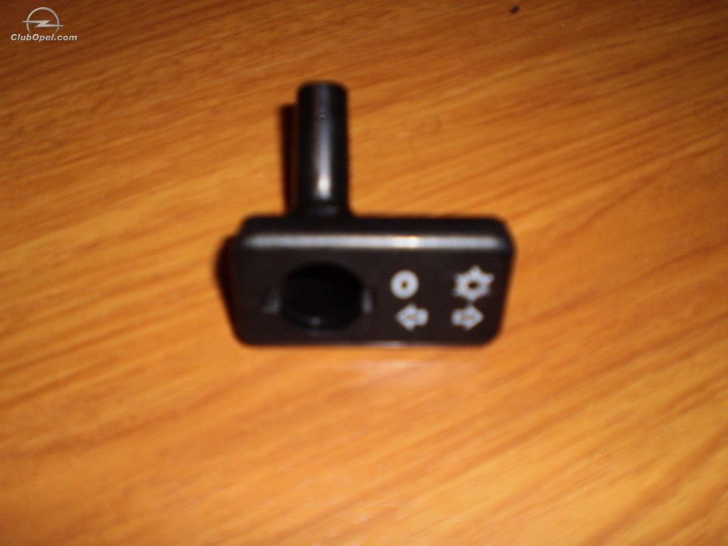

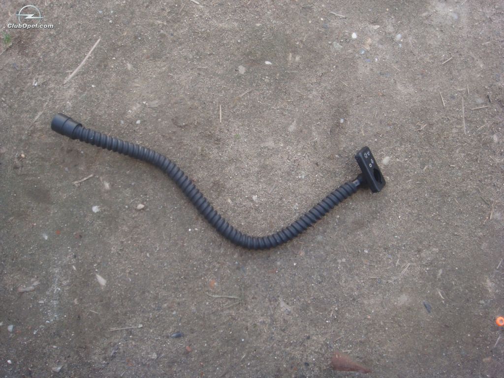

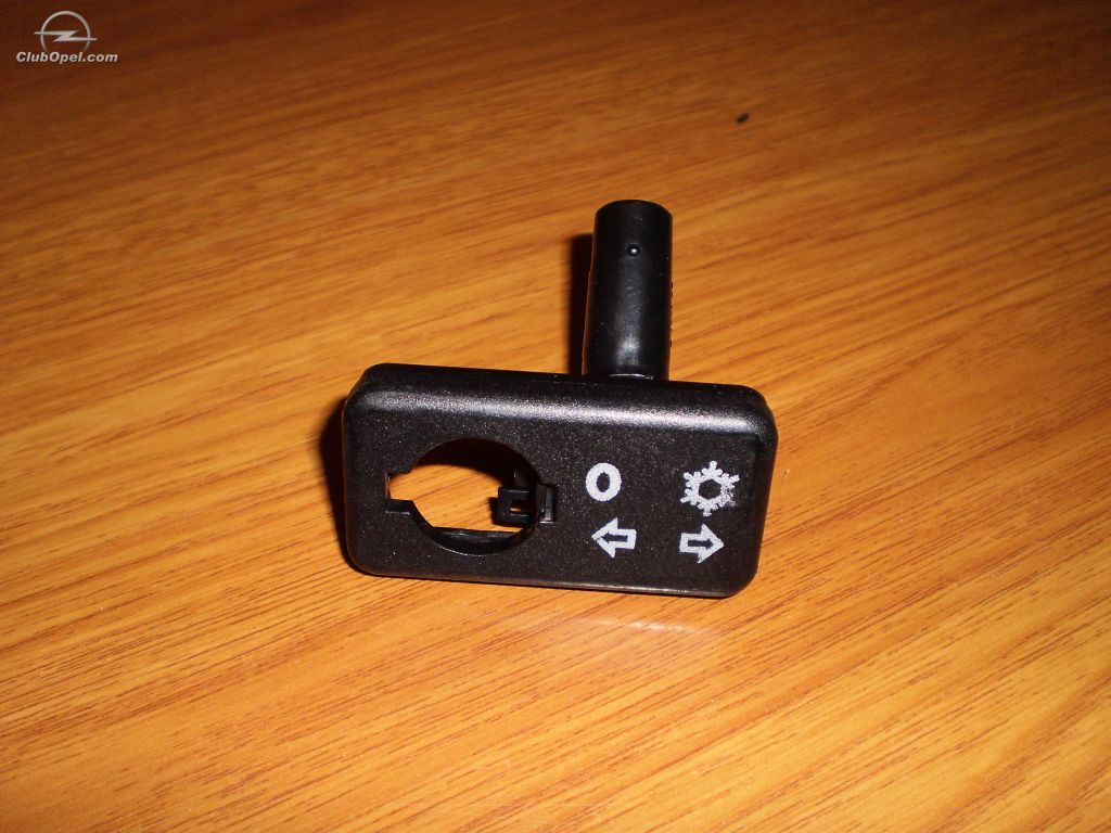

Pentru ca am cautat si nu am gasit informatiile necesare,am decis sa aprofundez mai mult subiectul,din ce am vazut la un coleg de forum cel mai bun sistem pentru a face torpedoul refrigerat este sistemul care a fost montat de fabrica pe Astra F.
Butonul de inchidere/deschidere si racordul arata asa :

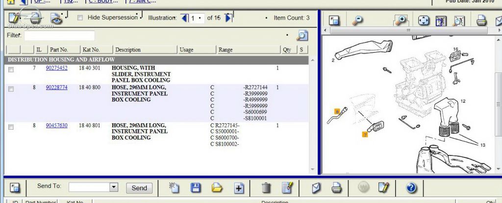

Si codurile de comanda pentru ele le aveti mai jos,asa ca: mult succes la modificat ! o sa purced si eu curand sa fac aceasta operatiune

Furtunul si butonul de astra f
stutul de pe carcasa radiatorului de clima.

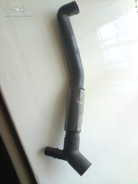

Am tot studiat adaugarea functiei de refrigerare torpedou pe original pentru Astra H, si am o nelamurire cu furtunul acesta:
Nu inteleleg de ce are bifurcatie la unul din capete, la ce-i foloseste?
Deasemenea, stie cineva la ce foloseste bucata de izolatie/banda neagra/folie neagra de pe furtunul din poza aproape de capatul cu bifurcatie? Am vazut-o pe toate furtunele pe original.
Eu credeam ca doar iei niste aer de la aeroterma si il dirijezi in torpedou, suna simplu.
La magazin, furtunul de mai sus are un pret de stã mâþa în coadã. Capacul e acceptabil.
- 1840826 13242604, 1840825, teava lunga 163 ron, 106 ron
- 1840708 13115964 capac 21ron

rog pe colegul GL-10-PEL daca a realizat ceva sa imi explice si mie cum a facut sa transforme torpedoul in unul refrigerant! am facut rost de acel furtun in forma in care este prezentat in poza anteriora.mai am si acel orificiu de blocare dar la care teava din spatele sau a suferit un mic accident.ce pasi trebuie sa urmez in continuare pentru a fi ca la carte lucrarea?! multumesc anticipat de sfaturi!
