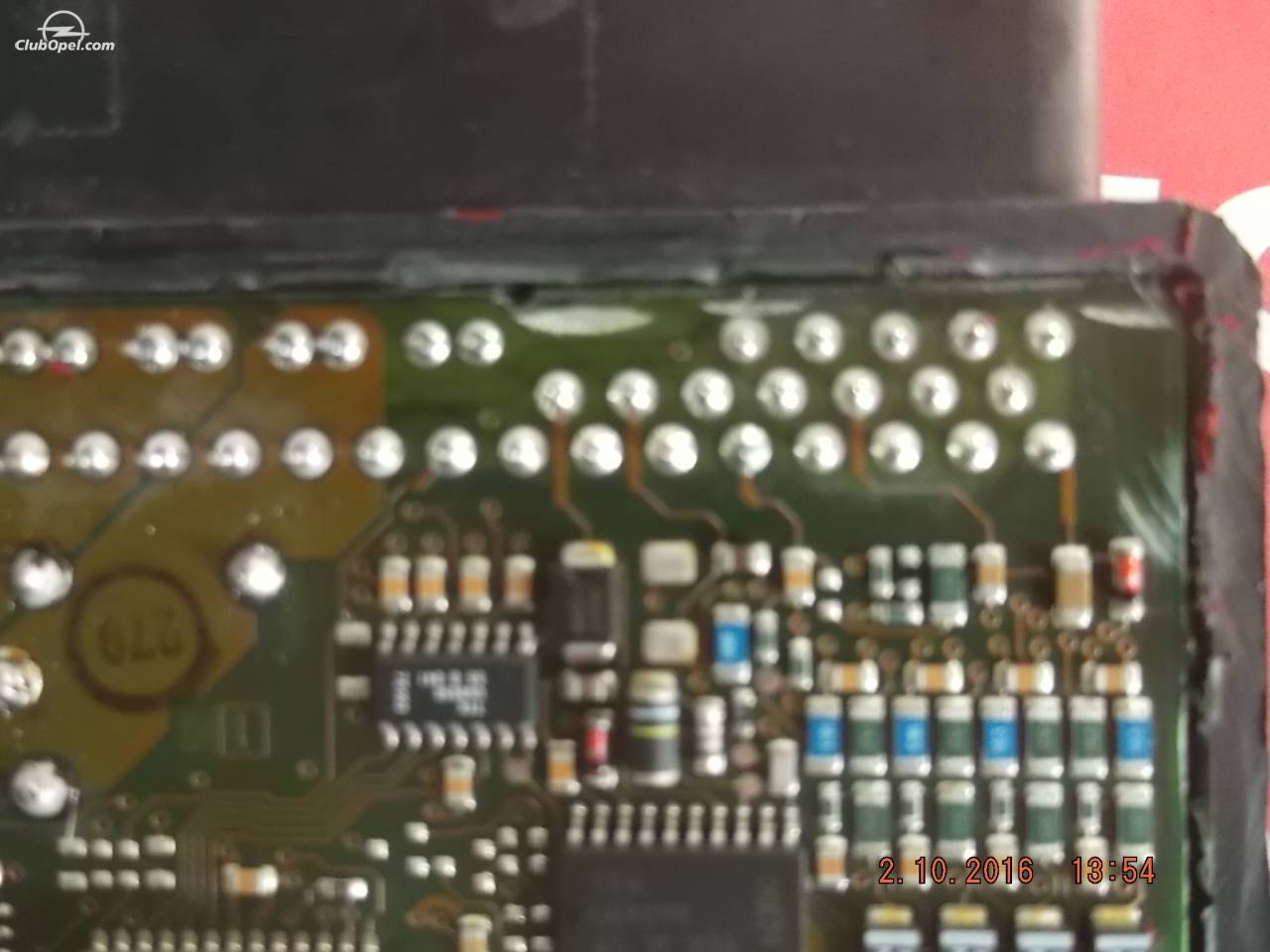

Buna ziua,
Va rog sa ma ajutati si pe mine cu urmatoarea problema :
Becul ABS din bordul masinii sta aprins cam 90% din timpul de functionare. Cand se stinge functioneaza corect ABS-ul, dar cand sta aprins nu. Conform tutorialului am facut diagnoza si mi-au aparut toate acele erori specificate (la inceputul tutorialului). Mi-am luat inima in dinti, am demontat modulul de pe masina si l-am decapsulat prin taiere de jur imprejur cu o freza ptr gravat. Am refacut cele 4 lipituri mari din mijloc, am lipit capacul si l-am montat inapoi pe masina. Cand pun contactul am un bazait continuu la acel modul si becul nu se stinge la pornirea motorului. Pus pe tester modulul nu mai este recunoscut de op-com (ca si cum nu ar exista). Cand l-am demontat de pe masina am observat ca la taiere cablajul a fost putin afectat, partea de sus dinspre mufa. Am facut poze dar nu reusesc sa le atasez in mesaj.
Se mai poate face ceva cu acest modul sau este total compromis ?
Am reusit sa atasez si pozele.

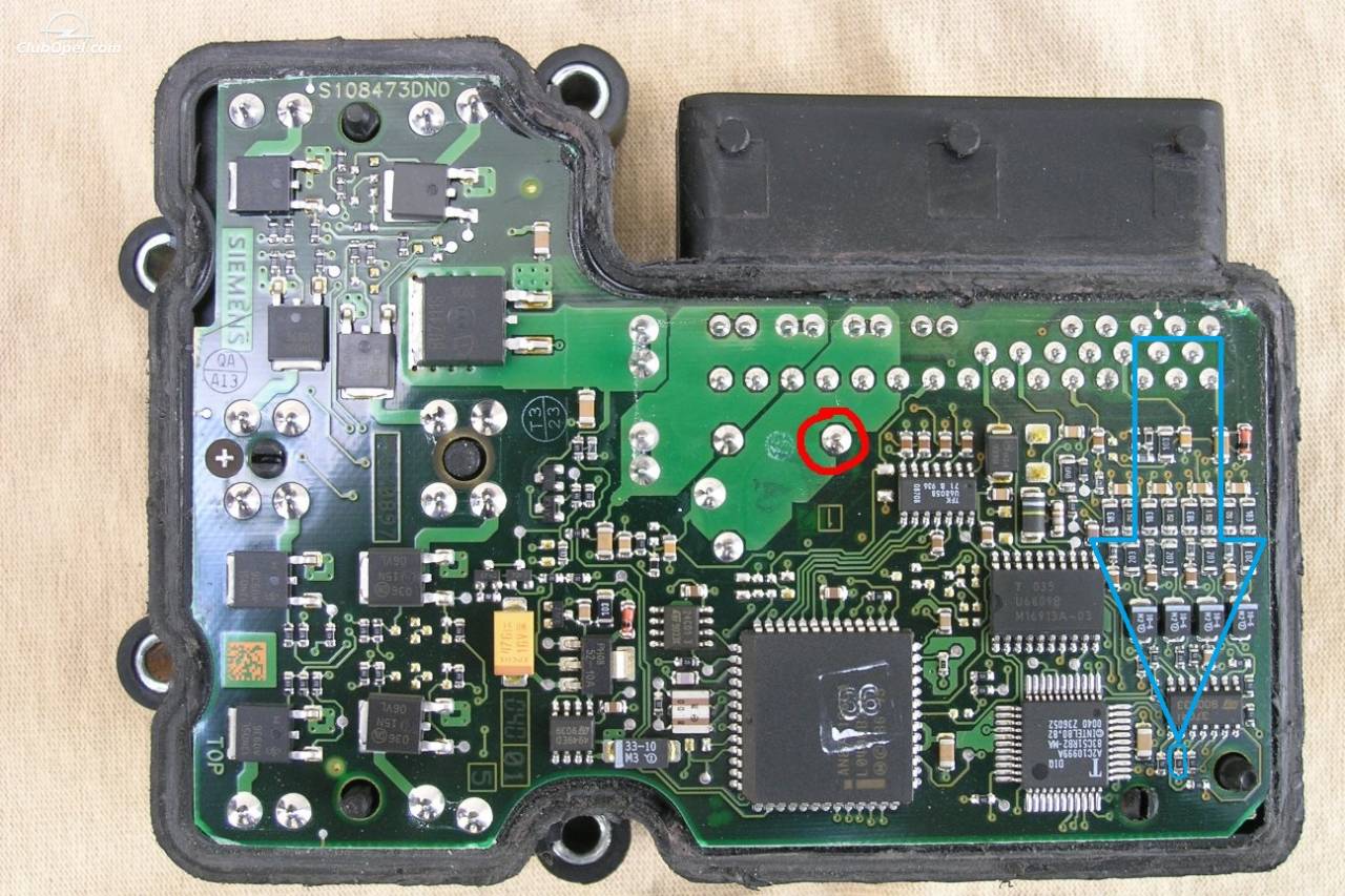

2. Decapsularea calculatorului de ABS.
Se taie pe linia lipiturii. Noi am folosit o pinza de bomfaier, un cutter si un cutit ascutit. Adezivul cu care e lipit e tare si se taie destul de greu. De fapt ceea ce trebuie taiat e plastic din carcasa si nu adeziv. Nu taiati mai mult de vreo 3-4 milimetri pentru a nu strica vreo componenta SMD de pe cablaj. Operatiunea de decapsulare nu e foarte simpla. Daca nu sinteti siguri ca puteti efectua operatiunea, mai bine n-o faceti, pentru a nu strica iremediabil calculatorul.
Asa arata desfacut:
LE: Asta e releul buclucas:
3. Refacerea lipiturilor.
Am refacut (scos fludor cu pompa de fludor si pus fludor nou) lipitura rupta (incercuita cu rosu in poza de mai sus) si toate lipiturile mari de pe cablaj. Lipiturile de la conector doar le-am incalzit si am mai pus cite putin fludor nou pe ele.
LE: Asa arata lipitura rupta:

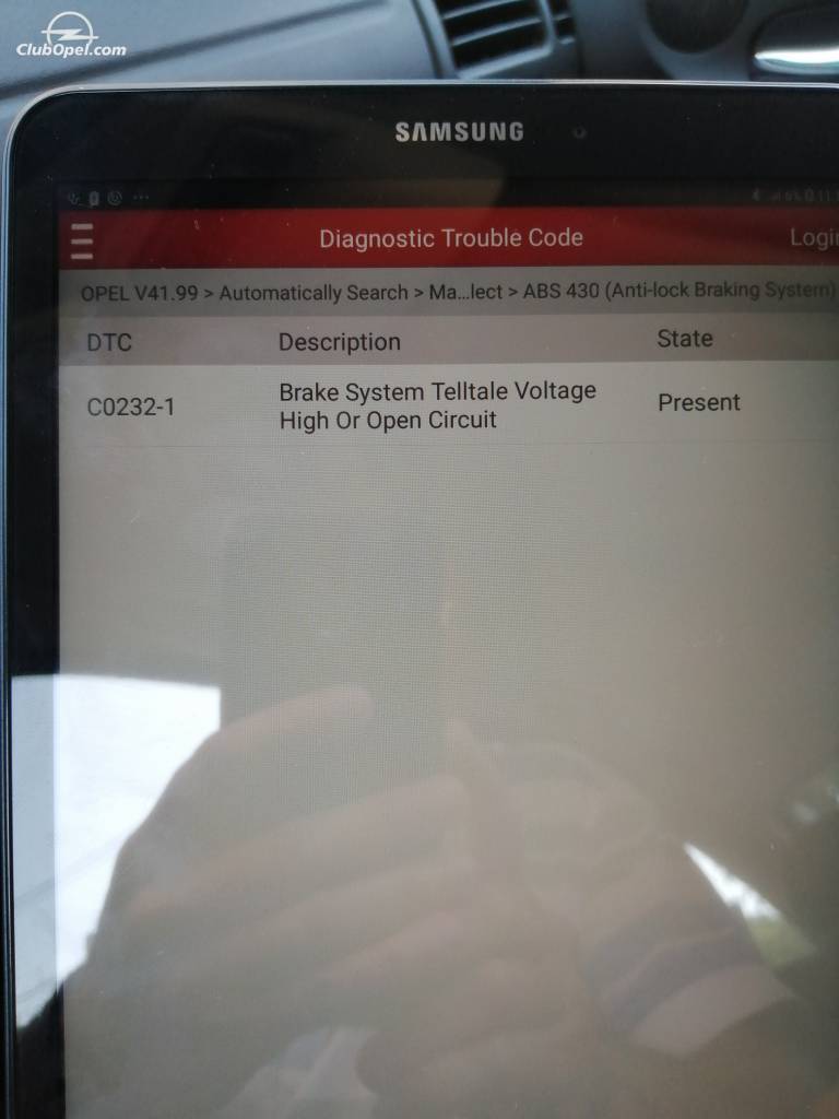

  • sebage
  • Mesaje scrise: 2,642
Da, asta spune acea eroare, ca becul (martorul) ABS din bord, ar fi ars. Ar mai fi posibilitatea de a avea un contact imperfect in mufa instrumentelor de bord sau chiar in mufa calculatorului ABS.
