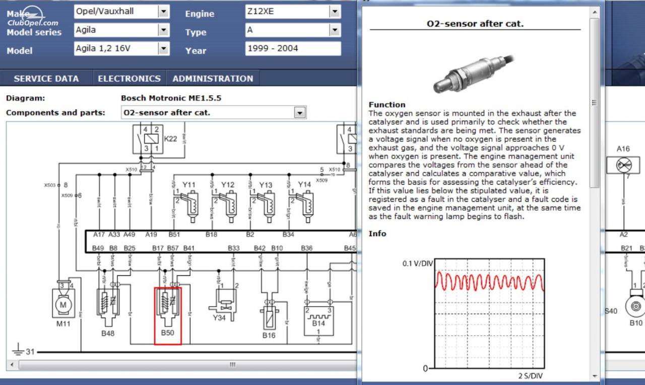

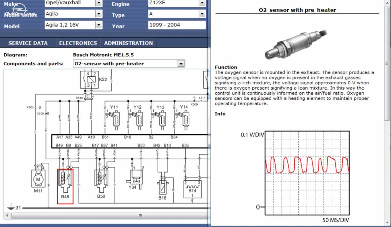

eu cred ca semnalul la a doua sonda are alte valori si nu poate fi sesizat cu lampa de control ci eventual cu osciloscop.

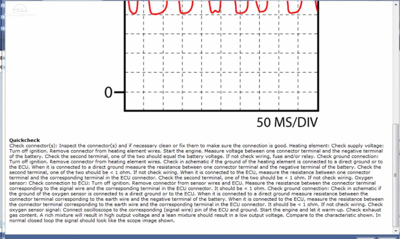

am gasit ceva, poate te ajuta (nu este insa nimic despre timpul de care ai intrebat)
probabil ca daca faci verificarile indicate ar trebui sa depistezi defectul.

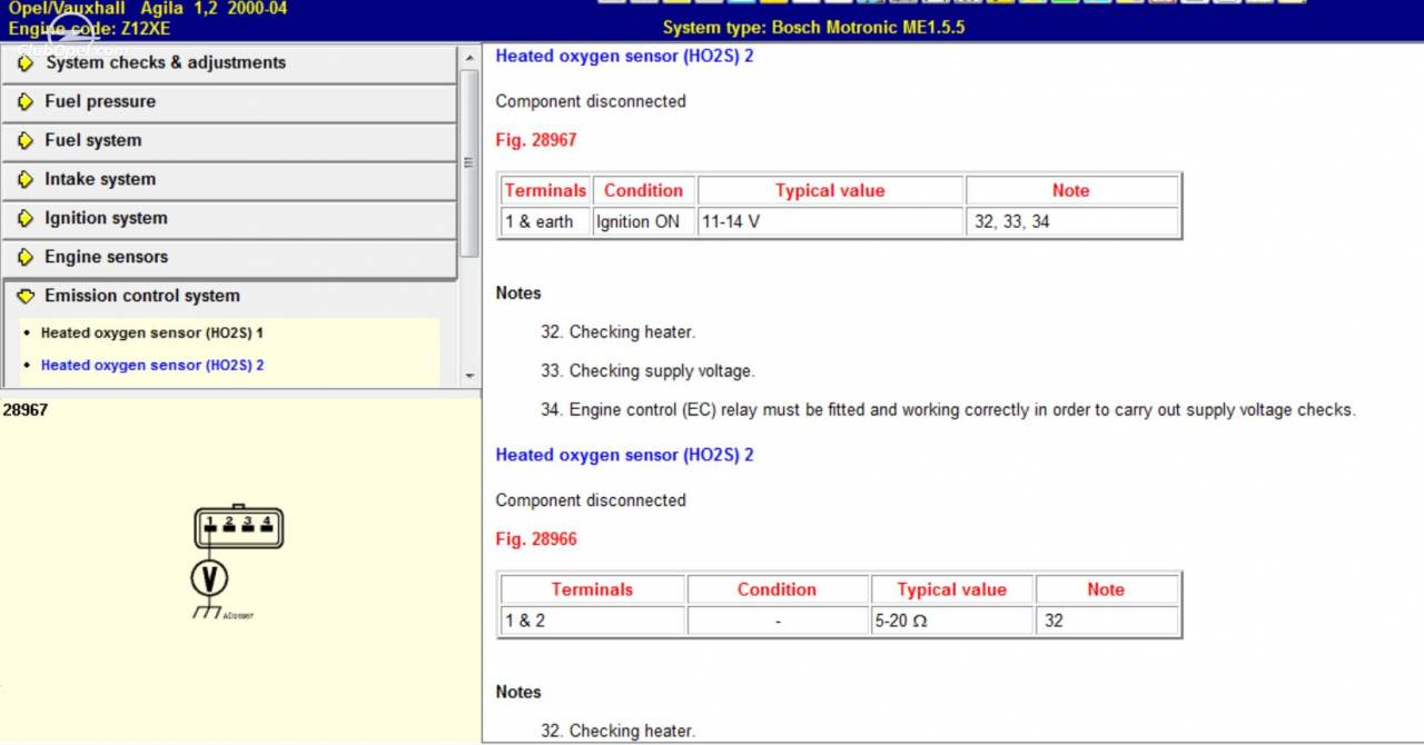

Pe sonda ai 12v sau cat incarca permanent, ecu doar pune la masa celalalt fir. Normal ca pulseaza becul, merge pe impulsuri ca altfel ar arde rezistenta de incalzire.
Masoara daca este alimentata cu plus prima oara.

,,eu cred ca semnalul la a doua sonda are alte valori si nu poate fi sesizat cu lampa de control ci eventual cu osciloscop.''
...vorbeam de incalzirea sondei, nu de -semnal.

dancuciureanu a scris:Pe sonda ai 12v sau cat incarca permanent, ecu doar pune la masa celalalt fir. Normal ca pulseaza becul, merge pe impulsuri ca altfel ar arde rezistenta de incalzire.
Am masurat, la ambele bineinteles. plusul e ok.

ai dreptate, vad ce a scris si @dancuciureanu, m-am uitat inca o data pe schema si asa este.
scuze pentru confuzia mea, semnalul de care e vorba in ce am postat eu (cele doua diagrame) este ceea ce transmite sonda catre ecu, in functie de nivelul de oxigen, si nu circuitul de incalzire.
multumesc pentru observatie.
