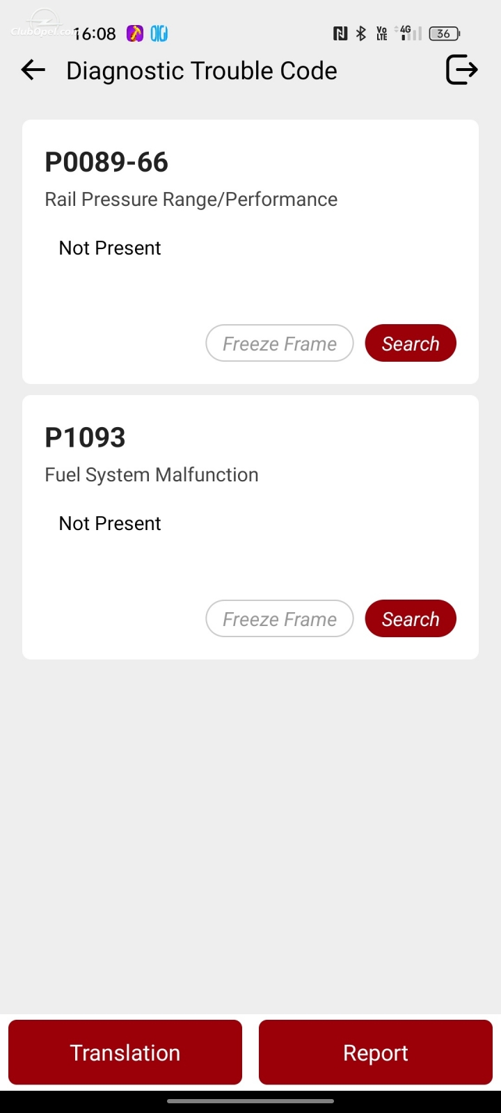

  • CNed
  • Cont inregistrat: 14 Apr 2025
Salut am un Opel CORSA d 1.3 cdti de la un timp se aprinde martorul cu cheița după ce a încălzește motorul limitează mașina la 3000rpm daca iau contactul ai îl pun din nou mașina merge normal pana ajung undeva la 2500 rpm se aprinde iar cheița și se limitează la 3000 rpm
