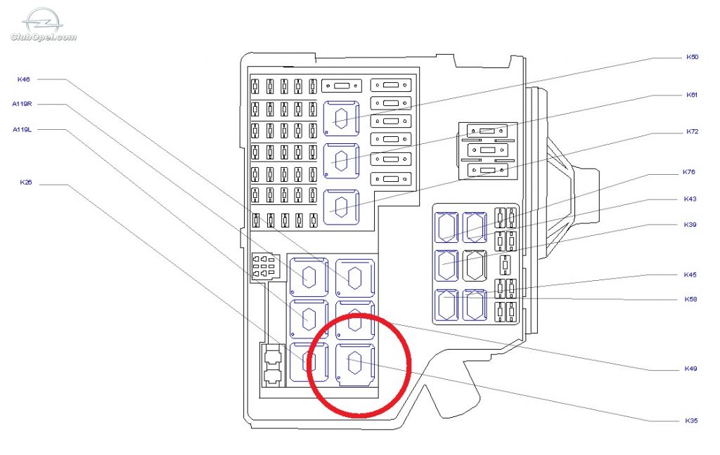

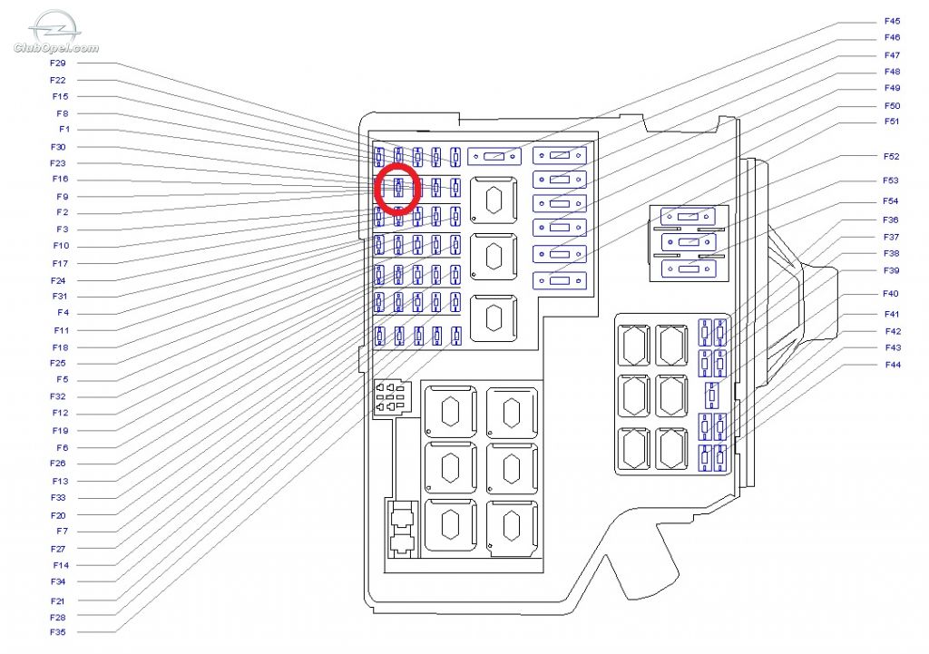

Eu as verifica siguranta F9, alimenteaza pompa de motorina din rezervor. Si releul K1.2, e releul pompei. Mi se pare normal daca pompa din rezervor nu lucreaza, nici in rampa nu are cum sa fie presiune. P1093 o declanseaza pe P1191.
LE: in unele scheme releul apare ca fiind K35.

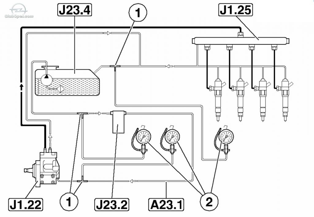

Liviu esti bine intentionat, dar 1.3 cdti-ul are pompa de inalta presiune, deci:
P0193 se refera la presiune mica intre pompa de inalta presiune si regulator rampa comuna;
P0520 este legata de prima, daca nu starteaza motorul e normal;
P1191 apare datorita pompei de inalta presiune defecta.

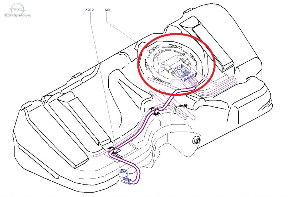

Pompa din rezervor este pentru presurizarea pana la intrarea in pompa de inalta, deci filtru de motorina si apoi iese din schema. Se si aude la punerea contactului pana la startarea motorului in acel timp de "check before start".
