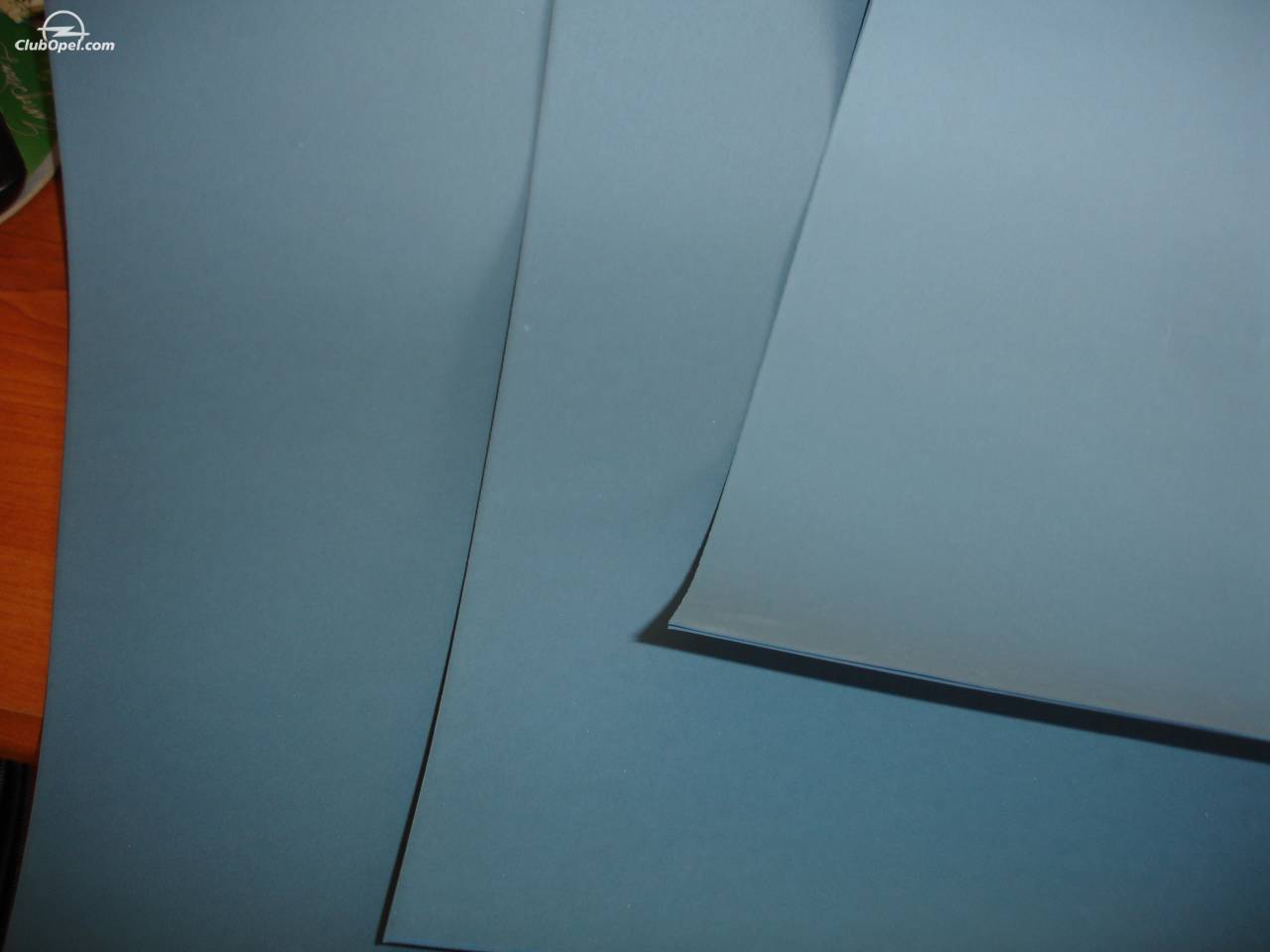

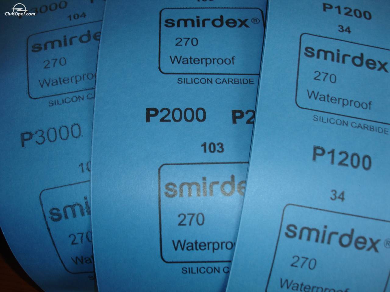

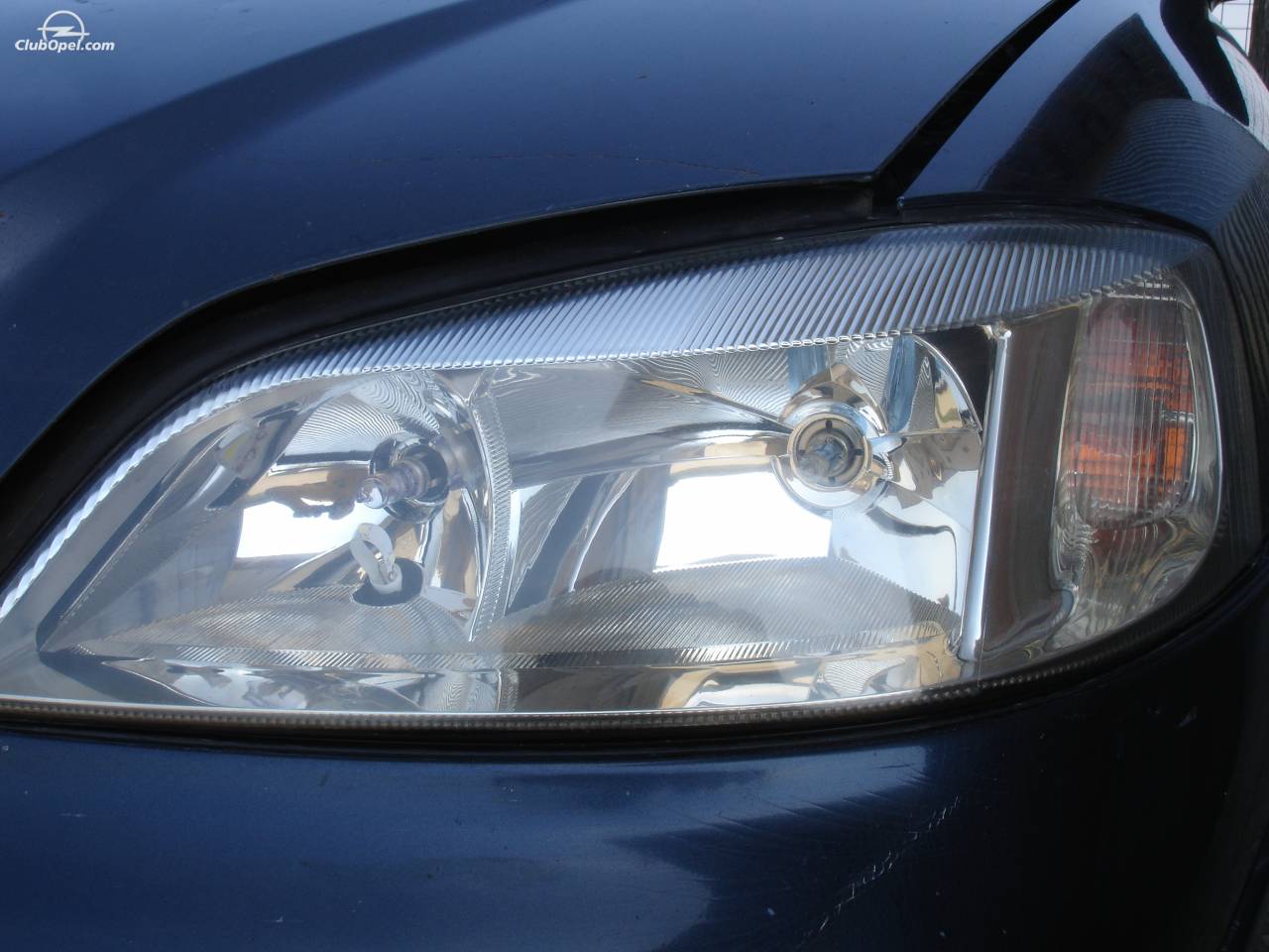

Azi daca tot m-am fatait prin oras mi-am adus aminte de faruri. Mi-am cumparat jmirghel de 1200, 2000 si 3000. Ieri am gasit ratacita prin camara o cutie de Quator ce mi-a ramas de la ceva experimente de acum vreo 3 ani si pe care o credeam pierduta. Nu stiu ce sa zic , parca ultima oara am lustruit cu ea niste aluminiu . Contine o fasie lunga de bumbac cred, impregnata cu ceva ,,zeama,,. Pe orice material am incercat cu ea , am vazut ca ,,duce,, , adica e abraziva numai ca trebuie insistat. Pai am facut ,,bec,, chiuveta din bucatarie de inox tot experimentand !
(poza cutiei e de pe net pentru ca a mea e toata lovita si ruginita 😊)
Zilele trecute daca tot m-am nimerit cu o cutie de Axion in mana , mi-am zis sa pun in practica experimental si din amuzament ce am citit/vazut aici pe forum. Nu stiu ce Axion au folosit altii dar cu al meu , in varianta manuala dupa 30 minute frecat pe o portiune de 3cm X 3cm , nu s-a intamplat mare lucru. Adica s-a intamplat ca zona frecata cu Axion era de un mat mai placut la atingere decat zona neatinsa. Practic era un mat mai dragalas dar tot mat era !
Zilele urmatoare o sa incerc sa vad ce rezolv cu jmirghilul si Quatorul.
  • Aries
  • Mesaje scrise: 890
  • Masina: Astra 2002 y17dt

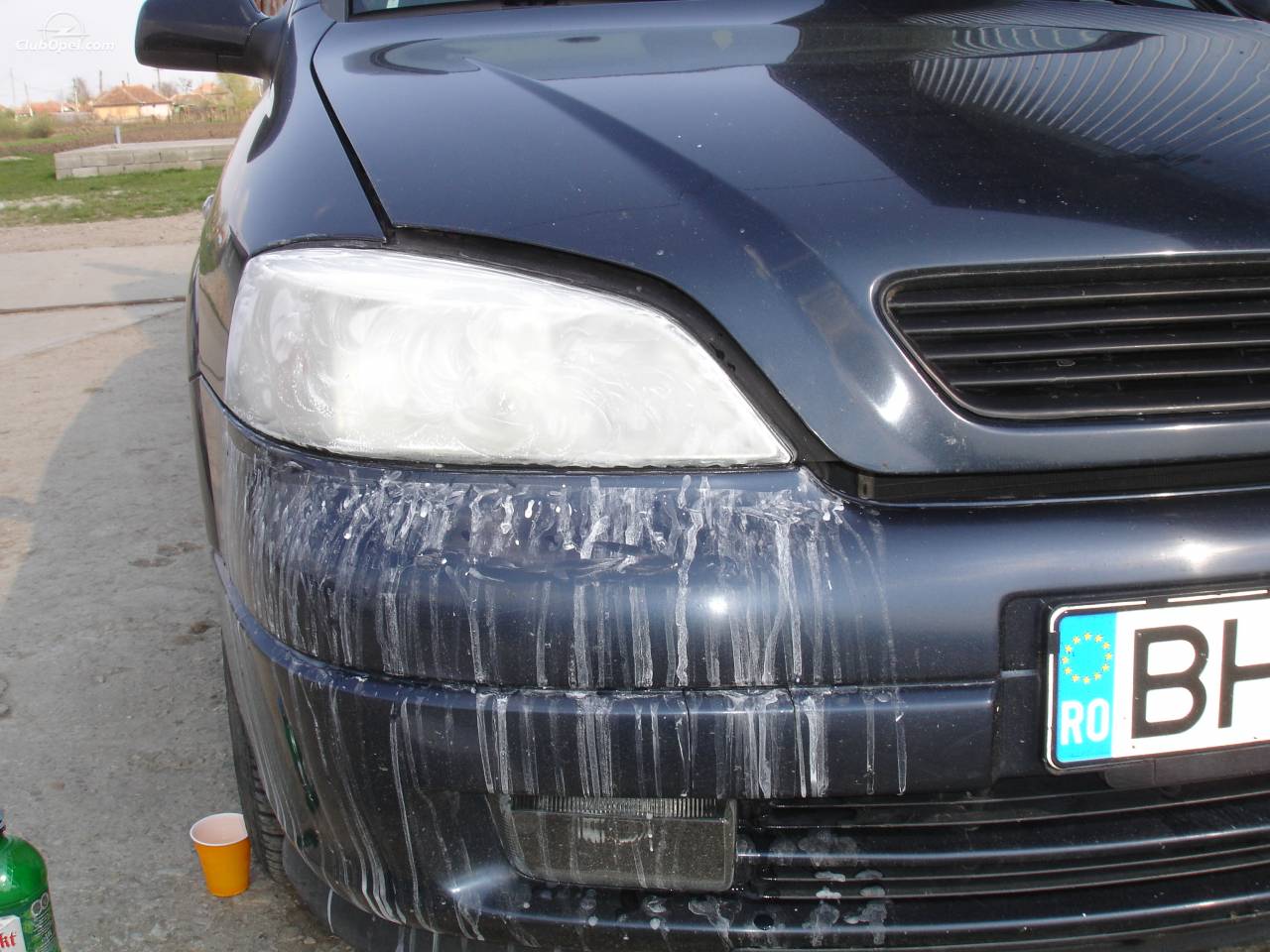

Am experimentat si polishul faruri. Adevarul e ca pana nu faci tu cu manuta ta , ai tot felul de impresii dar care ulterior trec. 😊
Am facut totul manual si timp total a fost de aprox 3 ore in regim de lucru lejer. Probabil farurile n-au fost pereche de cand e lumea pentru ca la cel din stanga am frecat cam 1 ora si la cel din dreapta , care era mult mai zgariat si matuit , mi-au trebuit 2 ore.
Sistemul se stie deja , nu cred sa aduc eu ceva nou cu amendamentul ca la farul mai zgariat as fi avut nevoie de un jmirghel mai dur ( nu stiu , P600 de ex ) dar neavand la indemana , am insistat cu ce am avut , adica P1200.
Ca o alta concluzie , matuiala iese destul de repede insa ce te te chinuie sint zgarieturile. Sprea coada farului ( semnalizare) aveam niste zgarieturi adanci si aproape paralele care banuiesc ca au fost lasate de diferite ,,proiectile,, izbite de far si ,,alunecate,, spre exteriorul masinii.
In fine , spalat farul cu apa goala de la robinet si cu palma , n-am protejat nimic cu banda pentru ca evident , mana o controlezi mai bine ca o masina rotativa , doar saltat capota din piedica.
Slefuit cu P1200 si cu apa din PET cu dop gaurit pana n-am mai sesizat zgarieturi majore. Nici o problema , ca dupa spalare si uscare , le-am sesizat iar ! 😊 Insistat din nou cu P1200.
Apoi slefuire cu P 2000. Nimic deosebit , acelasi procedeu , apa si joc de incheietura. Am folosit o bucata de cauciuc de aprox 7-8 mm grosime cu care manevram folia de jmirghel.
A urmat P 3000 si cu asta am insistat pana am simtit ca se formeaza vid sub jmirghel, adica pur si simplu se lipea de far.
Dupa slefuirea cu P 3000 farul a ramas parca acoperit cu o ceata fina , laptoasa. Chiar mi-am spus ca daca inventia aia de Quator (despre care habar nu aveam daca poate polisha plastic ) nu-si face deloc treaba , nu-mi va fi chiar asa rusine sa circul pe drumuri cu farurile laptoase pana gasesc o alta solutie.

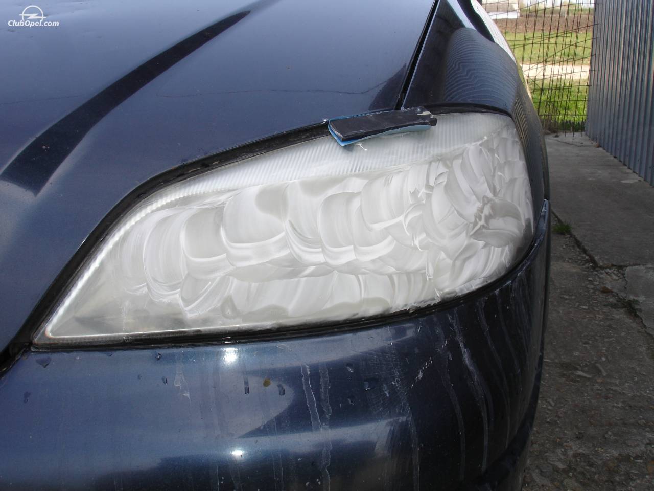

La final , dupa uscarea farurilor in bataia vantului , am inceput sa frec cu bumbacul ala roz. Simteam pe degete ca e abraziv dar de pe far nu lua aproape nimic.
In fine , dupa ce l-am mazgalit pe toate partile , l-am frecat insistent cu vata in mai multe randuri. Rezultatul e in poze.
Ca si concluzie , da , farurile au iesit destul de bine dar am nevoie totusi de o pasta polish dedicata. Chiar insa si in conditiile astea, diferenta de luminozitate pe timp de noapte m-a lasat cu gura cascata ! E cu totul altceva ! 😊
Asa ca deocamdata le las asa si continui cautarile pentru o pasta polish mai adevarata.

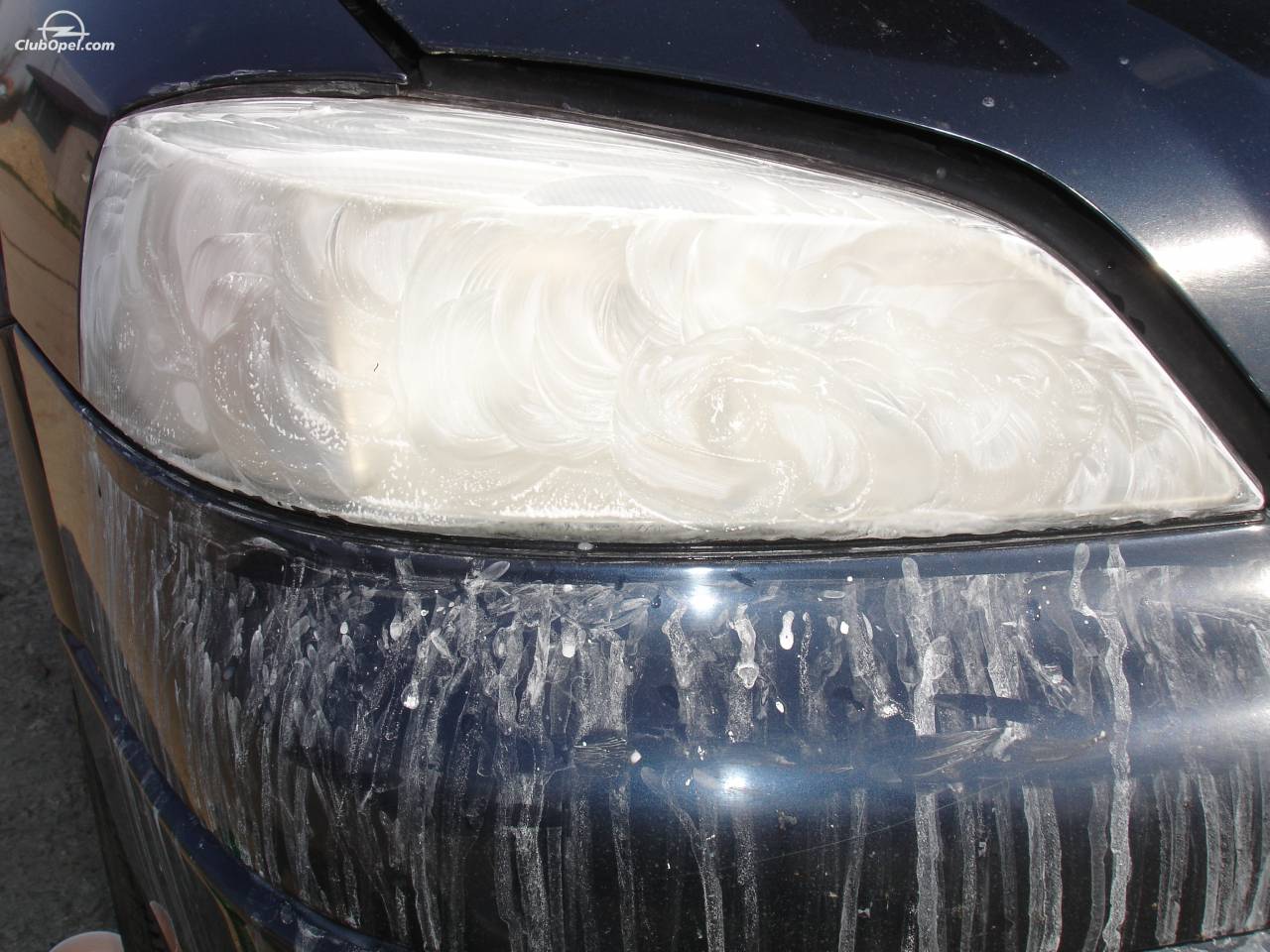

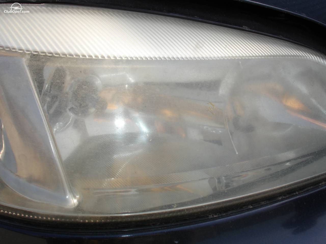

Pun si citeva poze. ( poza 1 e starea initiala a farurilor )

Din cei ce mi-au vazut farurile , au zis ca un rezultat mai bun nu aveam cum sa scot manual , eventual cu o masina rotativa ca sa iasa chiar perfecte.

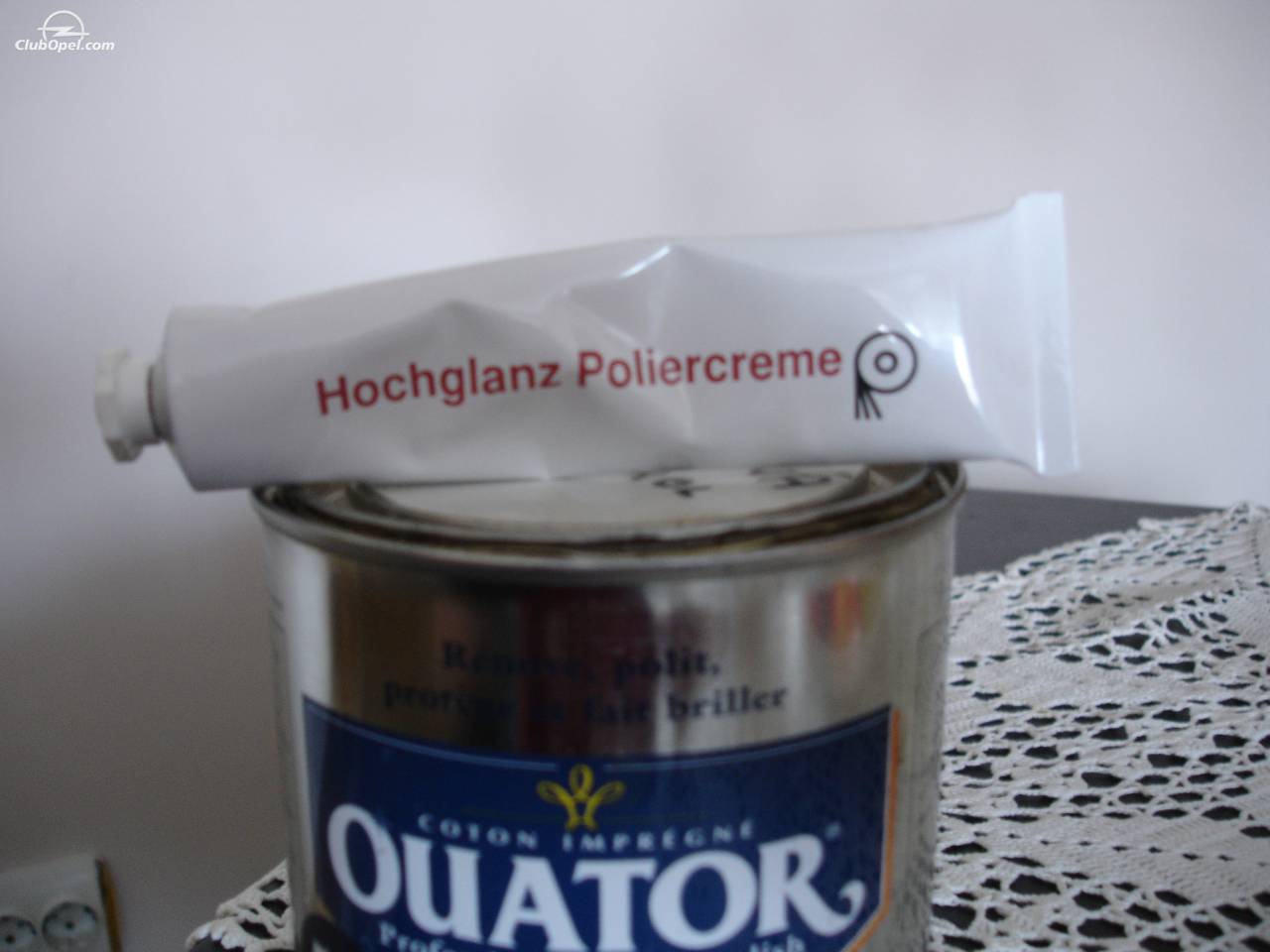

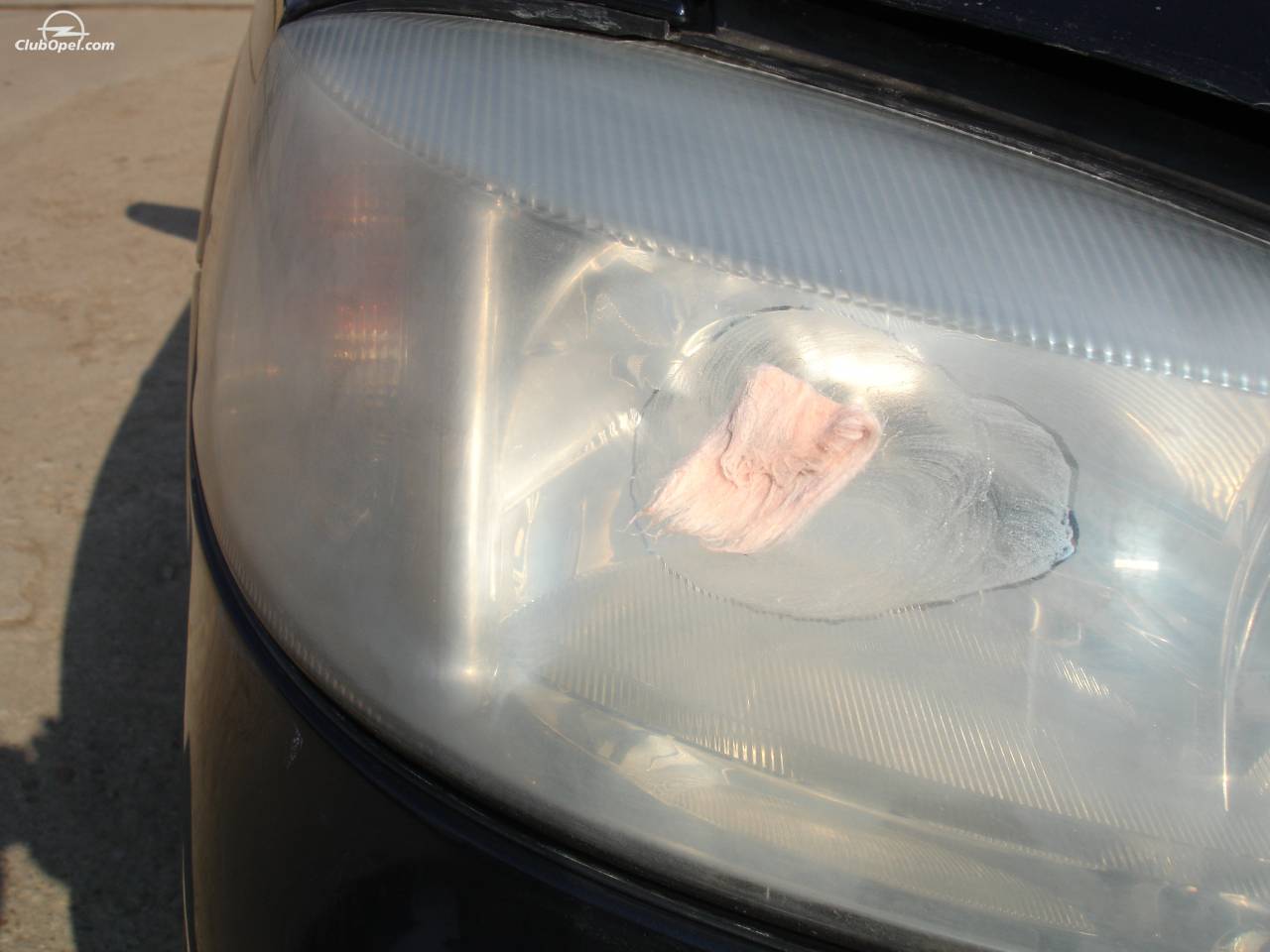

Intre timp mi-a dat azi cineva crema asta dar n-am facut nimic cu ea. Am incercat-o pe ecranul telefonului unde am niste zgarieturi fine , pe o bucata de far spart si pe niste ochelari protectie, insa fara nici un rezultat notabil.
Mai caut

Arata foarte bine! De curiozitate, ce e chestia aia din soclul de la pozitii?

Daca dupa ce ai fãcut operațiunile de mai sus nu ai protejat farurile cu nimic, nu va dura mult pânã vor deveni ca la început, ai 2 variante: folie de protecție sau ceara pe baza de polimeri sintetici.
  • Aries
@madalin - habar n-am ! 😊 Asa am luat masina dar am vazut ,,din alea,, pe la magazinele de piese auto mai diversificate. Cred ca e o banda cu LED-uri. Pe intuneric da discret o tenta albastra. Mai fascinant e farul ca estetica pentru ca se umple de irizitatii facand masina cumva ,,suparata,, 😊) ( evident, pe intuneric si doar cu pozitia pusa )
@uskt - nu le-am protejat cu nimic pentru ca
1- mi s-a spus pe forum ( citeste mai sus ) ca tin destul de bine neprotejate fiind useri ce le au asa de vreo 1-2 ani si n-au avut probleme.
2 - am vorbit cu diferiti ,,baieti,, si spalatorii auto care se ocupa de polish faruri si nimeni nu m-a asigurat ca le-ar proteja cu ceva la final. Pe net sint o groaza de exemple pro si contra lac/ folie / alte chimicale care de care mai revolutionare.
3 - consider ca inca n-am terminat operatiunea la farurile mele pentru ca mai am pe alocuri niste zgarieturi foarte fine care nu le pot scoate cu nici o pasta experimentata pana acum. Sigur , nu sint vizibile decat daca atingi nasul de far dar nu-mi place mie sa le stiu asa. Oscilez intre a folosi o bormasina cu turatie reglabila sau a mai slefui cu P3000 inca o data si cu mai mare finete.
4 - deocamdata ma incred in ce scrie pe cutia de Quator ( microparticulele din bumbacul roz) conform careia cica ,,zeama,, aia are si rol protector. Au trecut citeva zile dar inca farurile stralucesc ceea ce ma incanta ! Iau insa in calcul si indicatile tale ! Multumesc.
PS - cred ca incep sa pricep niste lucruri ! 😊 Tot studiind cutia de Quator si cautand si pe net , mi-am dat seama de un lucru evident dealtfel.

Tubul de pasta alb , ce sa zic , pe metal duce bine si dupa cum am zis , l-am experimentat pe alte obiecte , doar pe farurile mele nu. Cred ca ajung incet , incet la ideea ca trebuie insistenta vorbind de un polish manual.
