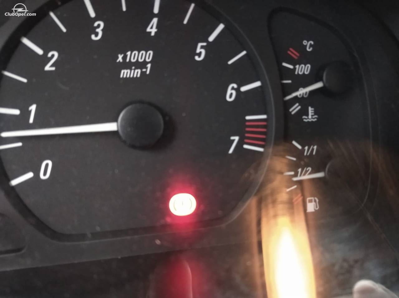

Totul rece pânã la nivelul asta, deschide și rãmâne acolo destul de mult timp, temp ext 2,5 gr
caldura oprita tot timpul
prima temperatura pe circuit termostat teava furtun 12 gr dupa 5 km
a 2 a dupa inca 5 km, 24,4 gr
apoi temperatura a inceput sa cresca, s a incalzit un pic si radiatorul
din pacate...restul fara masuratori, s au consumat bateriile...asta nu am mai luat in calcul 😊
Eliminam termostatul sau sa zicem ca e semi paradit
Antigel nu pierde, pompa e uscata si destul de noua, la fel si termostatul.
Cu busonul de 1,1 apa ajunge mult mai repede la temperatura fata de busonul de 1,4 (calibrat sau decalibrat) in mod cert dar nu asigura caldura pe care o asigura busonul de 1,4.
O sa fac si o aerisire ca la carte sa mai elimin o surpriza (desi nu bolboroseste caloriferul iar mulgeri 😃 am tot facut
In alta ordine de idei, recapitulez:
acum ceva ani cu radiator original am furtun spart
acum ceva ani inlocui radiator accident
de curand imi sare un furtun in mers desi temperatura a stat in 92 grade (tinuta sau nu sub control de ventilator, nu am de unde sa stiu ca e mult prea silentios)
banuiala mea este ca busonul este cu buba
caut buson si nu gasesc decat pe original
pun buson de 1,1 si nu sunt multumit de caldura desi termostatul zice bine
pun busonul vechi de 1,4 zice bine dar imi este frica sa nu bubuie la un drum in afara (in oras este simplu: beep beep si iei un taxi)

Termostatul lucreaza. Daca era inchis fierbea, daca era deschis nu incalzea sau erau modificari majore in mers/ stationare/ treapta caldura
Defect pe jumate cam greu si atunci de ce functioneaza cu busonul de 1,4?
Indicatorul mai putin ma intereseaza atata timp cat am modificari in temperatura din habitaclu. O sa o masor si pe aceasta.
Sa ne lamurim: temperatura nu scade in mers ca la un termostat deschis,
caldura exista indiferent daca stau pe loc/ merg/ treapta maxima la ventilator dar nu la cat trebuie,
este un pic mai rece desi apa ajunge repede la 90
dar dureaza mai mult pana porneste ventilatorul.
Cu cel vechi totul este normal dar daca sunt probleme din senin?
Avem un circuit presurizat la 1,4 iar temperatura de fierbere este mai mare automat caldura mai multa
Avem un circuit presurizat la 1,1 iar de temperatura de fierbere este mai mica caldura mai putina
Avem un termostat care deschide la 92 total
Nu schimb decat busoanele si obtin rezultatele de mai sus
Se intampla ceva cand schimb busoanele...o sa caut sa fac test la al meu sau sa fac schimb cu cineva cateva ore si verific si temperaturile cu baterii noi de data
asta 😊
La rece gandind daca maresc presiunea la centrala termica nu influenteaza cu nimic mersul centralei daca cele 2 circuite se aseamana.
Mai mult ca sigur o sa comand unul nou gm ca sa dorm linistit

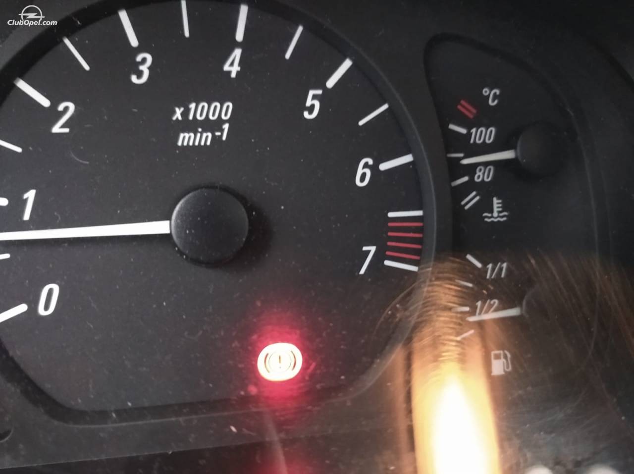

Revin cu o problema, nu am schimbat nimic deocamdata pt ca busonul este stoc zero in Germania.
Motorul rece ventilatorul porneste, uneori si mai ales daca o turez mai mult ca ma grabesc, am sesizat la cateva minute dupa ce am plecat cu ea, m am oprit sa cumpar ceva si cand am oprit motorul, ventilatorul functiona.
S a intamplat de 2 ori in cateva zile, nu este permanent, am urmarit.
Dupa cateva minute am pornit si totul era normal.
Am gasit o discutie cum ca sonda transmite la ecu eronat sau ceva de genul.
A mai patit cineva?
  • dancuciureanu
  • Mesaje scrise: 16,458
ECU poate primeste semnal fals de la sonda temperatura motor, sus pe pompa, daca este in "aer" porneste ventilatorul. Sonda pica foarte rar, problema este la mufa, se curata cu spray frane sau contact fara ulei, exclus prostia de wd40. Contactele se strang cu ac de masina cusut sau sula subtire.
Daca dupa oprire motor porneste ventilatorul este normal cu el la 85-90grdC, nemergand pompa apa fieratania tranfera caldura in antigel care nu mai circula.
De aceea au aparut pompe apa electrice, termostate electrice toate comandate de calculator.
Capac radiator poti gasi la dezmembrari, eu stiu ca am unul pe undeva dar sa il gasesc e misiune imposibila, curierul costa de mai bine lipsa.
  • 2kappa
  • Mesaje scrise: 978
  • Masina: Agila 2005 z 1.0 xep
  • Cont inregistrat: 30 Sep 2010
Multumesc mult
As mai adauga mers la 1100 rpm continuu parca ar merge cu soc activat. indiferent ca merg 50 km sau 5.
Ambele manifestari se opresc daca pornesc de mai multe ori motorul.
Ambele au legatura cu sonda?
Curat contactele.
Exista posibilitatea sa existe aer sau ca sonda nu si indeplineste functia?
Nu are legatura cu busonul manifestarea pt ca am schimbat cu cel vechi si la fel.
