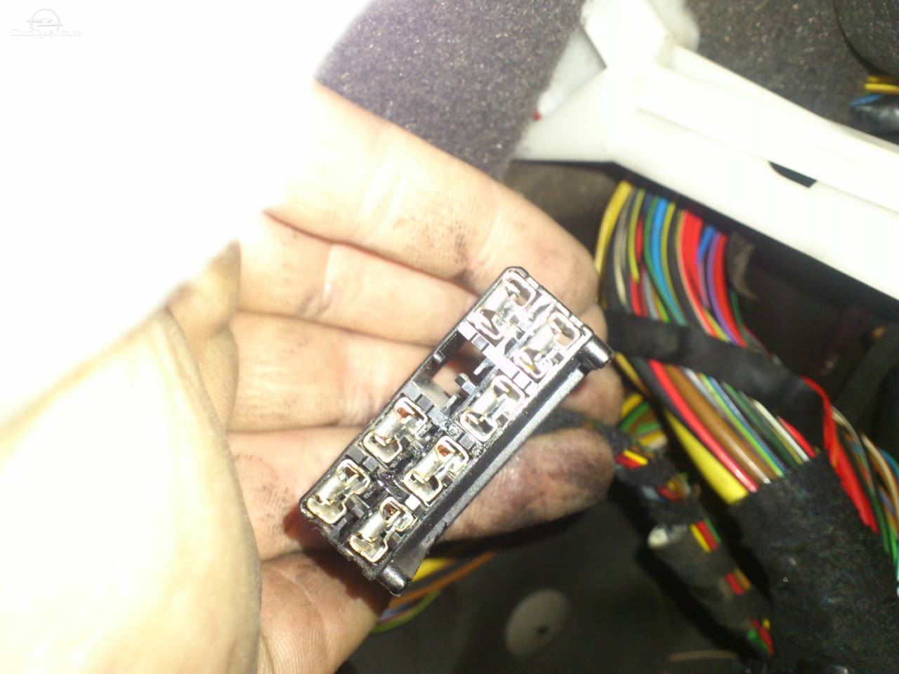

da in spatele panoului,dar in loc de pini subtiri are papuci mama.pe o parte 4,pe o parte 2 pauza 1.uitate ca am pus poza cu ea.

Este mufa pentru releul DRL. E o optiune care vine standard pentru tarile nordice, practic dupa pornirea motorului ti se aprind farurile.

Am aflat.multumesc.deci in cazul meu,ca sa am pilot tre sa trag toate firrle nu?
