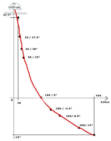

Eu am senzorul de temperaturã exterioarã trosnit (deºi l-am curãþat cu WD40), îmi aratã 60 de grade, când afarã sunt -14 grade.
Senzorul de temperaturã exterioarã, are vreo legãturã cu senzorul de temperaturã admisie aer? Dacã senzorul de temperaturã exterioarã afiºeazã eronat, poate afecta buna funcþionare a motorului? Dacã da, în ce sens?
  • LDivora
  • Mesaje scrise: 3,076
  • Masina: Astra 2003 Y20DTH/PSG16
  • Cont inregistrat: 30 Mai 2005
Senzorul de temperatura exterioara serveste la afisarea temperaturii pe TID (MID, GID, CID), si la a da informatie la HACM pentru cuplarea compresorului de AC. Nu are legatura cu temperatura de pe admisie aer (citita de senzorul de pe debitmetru). Daca senzorul tau arata o temperatura mare, inseamna ca, conform diagramei, are o rezistenta prea mica (in jur de 100 ohm), ceea ce inseamna umezeala in cupla (rezistenta parazita de ordinul a 100 ohm datorata umezelii, shunteaza rezistenta senzorului de ordinul zeci de kohm corespunzatoare temperaturii negative). Se rezolva uscand cupla cu foenul.
