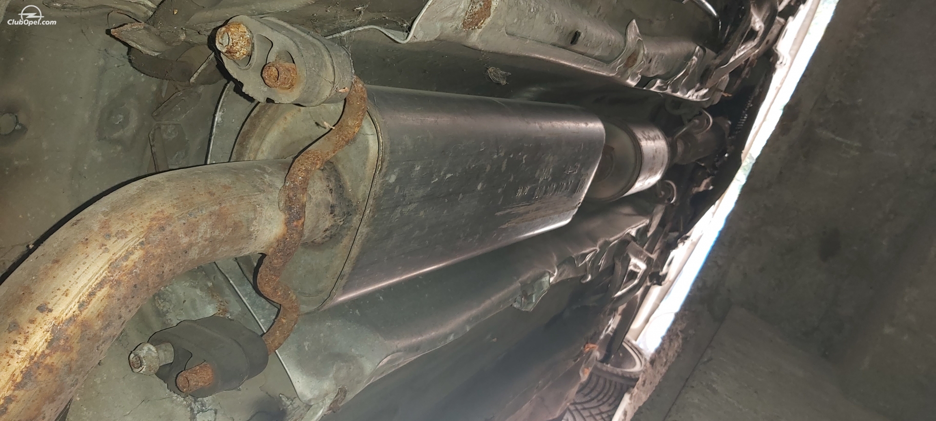

Si am frane din nou pe babeta...
Acum am cupru-nichel din pompa pana in furtunele de frana.
Se tine bine tigaia:
asta e toba cu care am cumparat-o acum 12 ani...
Nu am garaj, nu o menajez... merg cu ea cand e nevoie, unde e nevoie, etc...
Nu cred ca se vor mai face prea curand masini la care tobele sa reziste 12 ani fara rugina..
Nu iau in calcul ca masina are deja 18 ani, ma gandesc ca poate o fi schimbat cineva vreo toba inaintea mea, nu zic ca e din fabrica, cu toate ca pare originala, are cod gm pe ea...
Imi e rusine sa pun poza cu toba de pe astra j din 2018...

Vectra C chiar a fost o masina foarte reusita la tabla, mai buna chiar decât VW Passat care parea un etalon greu de egalat pe partea de caroserie.
Acum cu conducte noi de frana esti ,,boss,, deci nu mai ai din ce sa-ti faci griji cu de-astea.
