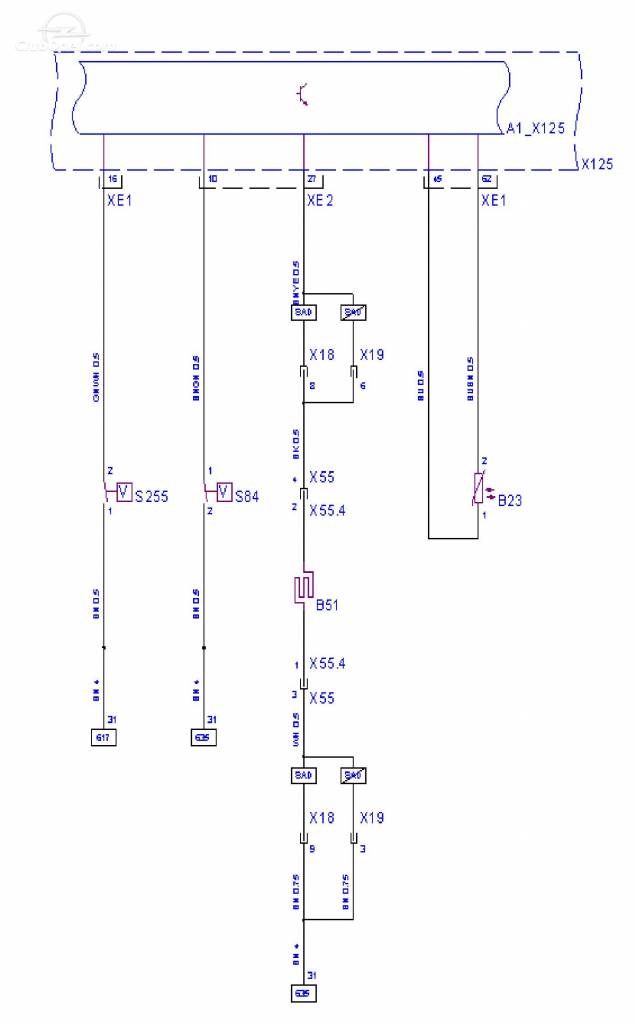

Am si eu problema cu senzorul de nivel. De fapt senzorul pare OK, l-am scos din locas si cu un multimetru am testat continuitatea.
Senzorul lucreaza cand pun aproape un magnet,(tiuie multimetrul) dar pe firul mufei, am 7,13V.
Stie cineva cat trebuie sa fie acolo? Pe bord nu imi apare mesaj,cu toate ca am functia activata.

Am activ BC-ul. Lichidul de parbriz imi arata cand cade nivelul la minim. E activ check control pe UEC. Am cam activat tot ce se putea. Acum un an am observat prima data problema si chiar am spus intr-un alt topic ca am facut un scurt cu bateria cand am facut suntarea intre pinii mufei. A fost o mica scanteie, cand am atins si + ul bateriei. Poate acolo am stricat ceva.
  • sebage
  • Mesaje scrise: 2,661
Din schema, vad ca din mufa senzorului de nivel antigel (S84), un fir (maro) duce direct la masa, iar firul celalalt (maro cu banda verde) duce direct in UEC in mufa XE2 pinul 10. (deci, probabil defectul s-a produs in UEC)
Daca este asa, solutiile sunt: reparat UEC, daca are cine, Inlocuit UEC si reprogramat pe masina, o improvizatie romaneasca (nerecomandata), inversat functia acestui senzor cu cel de lichid de parbriz.
Senzor nivel lichid de parbriz (S255) un fir la masa (maro) si un fir direct in UEC (Verde cu banda alba) in mufa XE1 pinul 16.
Deci, pentru improvizatie, ar trebui inversate cele doua fire din UEC pinul 10 din mufa XE2 (maro cu verde) pus in locul firului din pinul 16 mufa XE1 (verde cu alb).

Scot senzorul de la lichid parbriz, ca sa vad acolo cati volti am. Tot 7.14V.
Curge tot lichidul, las sa curga ca mai am si surpriza.... nici ala nu mai merge, cu toate ca acum 2 saptamani mi-a indicat ca nu mai am lichid.
Acum nu mai merge nici una pe lichide. Imi vine sa urlu!
Doi pasi inapoi.....
L.E. Check Washer fluid level, functioneaza. Rezolvat.
Mai incerc ceva si la Cooling level dupa care verific Benzin level si vad daca mai am atat sa ii dau foc.
