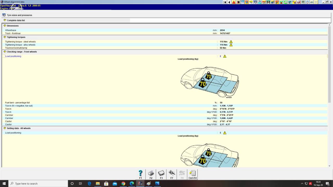

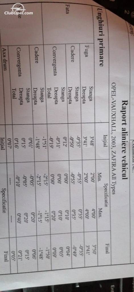

Salutare, am si eu o rugaminte la voi, cine imi poate da si mie valorile corecte de la geometrie pentru un Zafira A din 2002 Z18XE.
Am fost sa fac geometria la o firma destul de maricica,(Tureal steering solution din Bucuresti), (nu fac decat reclama proasta) si am plecat cu masina mai "aiurea" decat a fost.
Am ublat pe la amortizoare si capete de bara inainte, m-am dus sa fac o geometrie la masina. Masina nu tragea stanga-dreapta, dar stiam ca nu e in parametrii, dupa ce au efectuat ei geometria imi trage dreapta daca iau mana dupa volan si stanga daca tin volanul drept.
Valorile lor din calculatorul de geometrie, nu se pupa cu ce scrie in cartea de la Opel (H.R.ETZOLD doar caderea o gasesc in carte) iar in autodata nu le inteleg. Asa ca ....daca ma poate ajuta cineva? Multumesc anticipat.

In TIS apar valorile geometriei?

Nu am avut timp sa "aprofundez", asa ca nu pot da date, insa oricum nu au cum sa fie identice datele din documentatii cu ceea ce fac ai nostri meseriasi.
Pentru niste date "ca la carte", portbagajul trebuie sa fie absolut gol (fara greutãți), rezervorul sa fie jumatate plin cu carburant, pe scaunele din fata, pe ambele, greutati de 70 de kg, rotile sa fie cele din specificatii si umflate la presiunea specificata. Si inca ceva, pentru pozitia volanului ... motorul pornit pentru ca servodirectia sa isi faca treaba.
Cine face asa ceva? Nimeni! Si cu toate acestea, masinile (marea majoritate) ruleaza corect...
Eu vad o problema la convergenta, mi se pare firesc ca masina sa nu mearga drept ci sa "traga" intr-o parte, din moment ce abaterile unghiurilor de fuga de pe cele doua roti, in loc sa se anuleze, se aduna, rezultand o trasa spre dreapta.

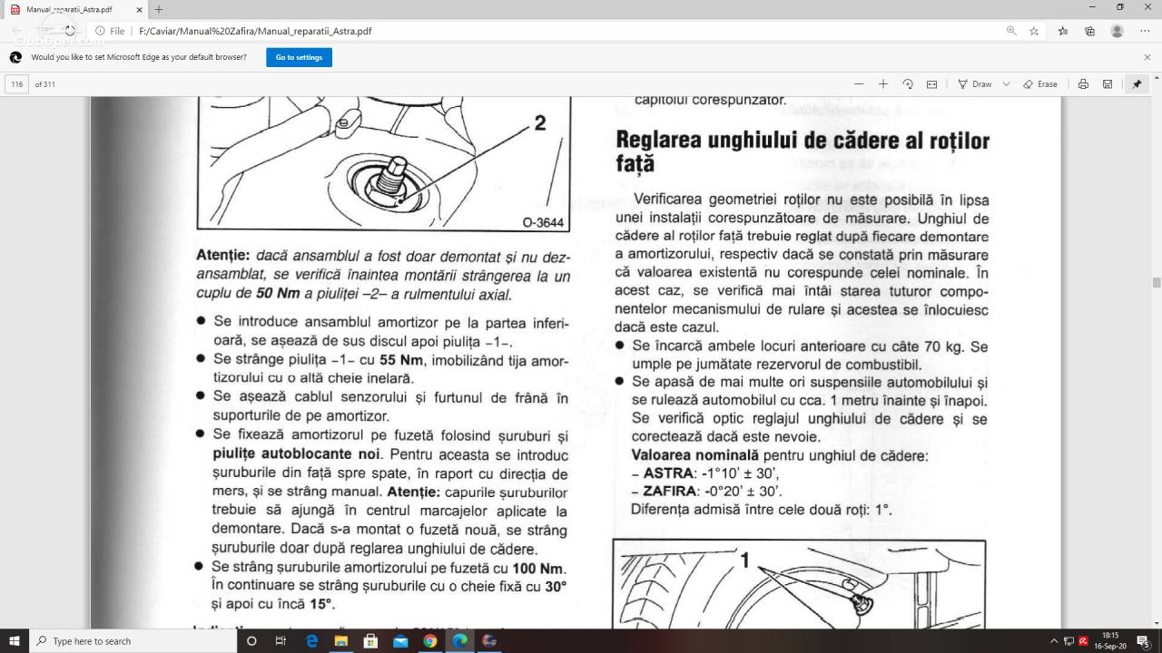

nu stiu cum este la masina asta dar daca umblii la amortizoare adica le inlocuiesti sau le scoti de pe fuzeta faci intai unghiul de cadere.
prinderea amoertizoarelor se face cu 2 suruburi.in partea de jos.
unul dintre suruburi are gaura ovala pentru a se putea regla unghiul.astfel ca rotile sa nu stea cracanate sau invers.
sunt inca putini mecanici care stiu chestia asta. (pur si simplu nu citesc nu se informeaza)
apoi faci unghiurile ce s-au modificat cu ocazia schimbarii bucselor sau basculelor sau bieletelor de directie.
adica sa nu fie prea deschise sau prea inchise.
astea toate sunt valabile daca ai pus piesele ok si de calitate.

@sebage, da stiu ce scrie in carte si ma "cert mereu" cu "inginerii" care nu stiu ca se pun cele 2 greutati pe locurile din fata. Am avut rezervorul cu 10L de benzina in el, dar se compenseaza cu butelia de GPL care mai avea 10L de GPL in ea, facusem si presiunea in roti (au verificat-o si ei), iar volanul l-au folosit cu motorul pornit. Daca ai rabdarea si placerea sa imi aprofundezi putin problema la convergenta. Multumesc!
@iulius Problema cu caderea o stiu tot din carte, mereu spun ca se face caderea la Astra si Zafira, asta scrie in carte, ei nu, batman,batman, ca nu au de unde ca bla bla bla, le arat poza din carte in care scrie clar ca se face caderea si atunci o dau cotita. Bieletele le-am degripat eu inainte, iar fuzetele le-am strans pe elevator cu un cric bagat sub pivoti ca sa fie inchise la maxim (ceea ce nu cred ca am facut bine).
Deci inseamna ca nu au ei datele corecte in soft, cu toate ca au aparat de ultima generatie.
Apar datele de geometrie in TIS? Multumesc!
