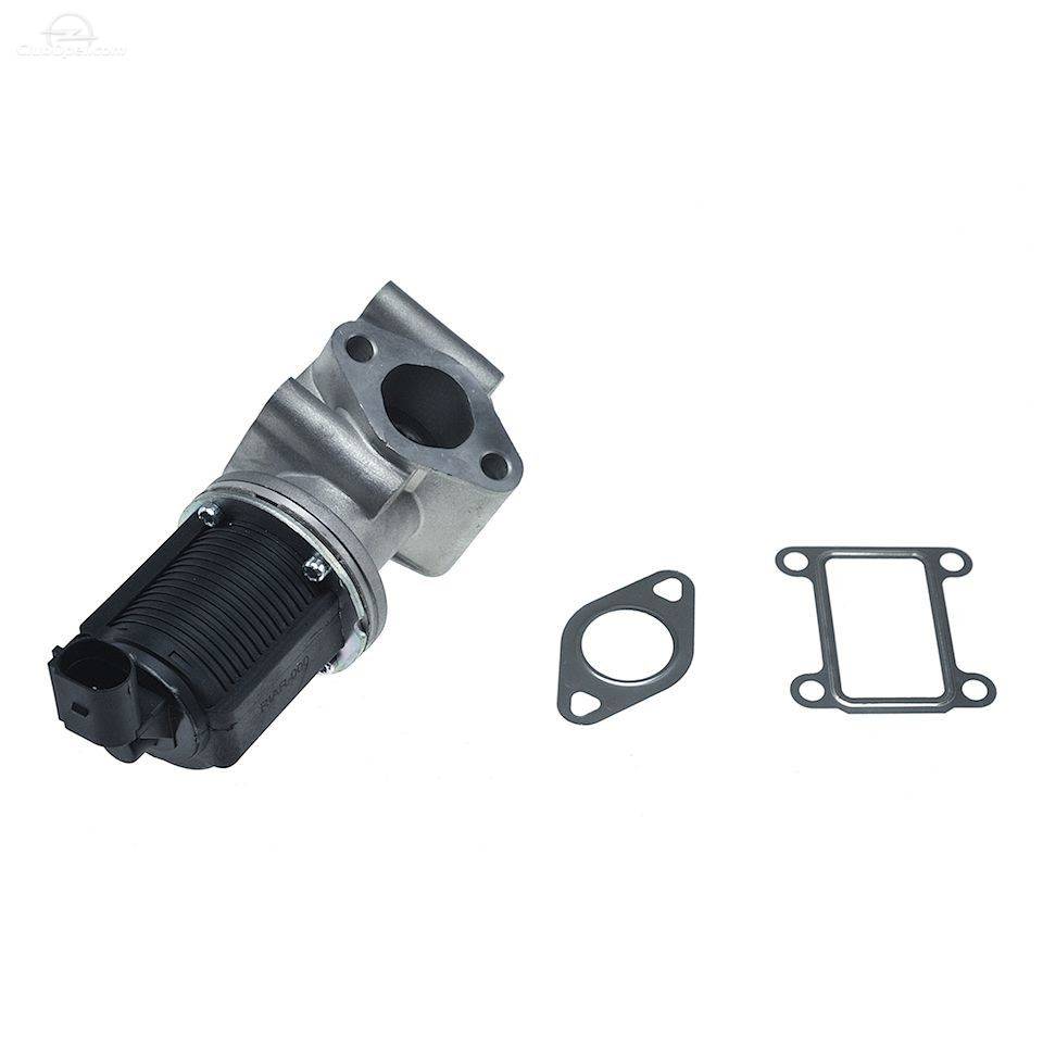

Conexiunea de care zici se face intre egr si o conducta micuta, de regula ''adancitura'' aceea din interiorul garniturii vine spre ''componenta'' adica pe egr o pui spre egr iar la clapeta ( intre clapeta si conducta care vine de la egr) se pune spre clapeta.
Edit: am gasit o poza de cand am facut aceasta operatiune, se observa ( putin cam dificil intr-adevar) adancitura aceea spre stanga in imagine, deci partea stanga a garniturii din poza vine pe egr, si pe partea de ''vizavi'' vine conducta.

Din poza atasata de mine ,partea de jos vine pe egr si clapeta daca am inteles bine.
Mersi.

Va salut,am un Opel Astra h caravana 2007 1.9 DT si la montare egr nu am vãzut sã aibã garnitura din tabla cu 4 gauri.Edte nevoie de ea ,si în ce pozitie se pune?Multumesc
  • andreicsa17
  • Locatie: Satu Mare
  • Masina: Zafira 2006 Z19DTH
  • Cont inregistrat: 28 Aug 2020
@claudiu_ss , Da, ai nevoie de garnituri, deoarece acolo n-ai voie sa-ti iasa deloc aer, dar vezi poate ti-a ramas pe egr si nu se vede ca se lipeste pe el .
