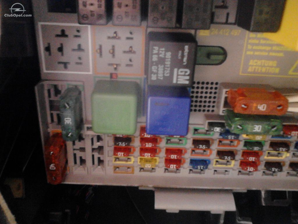

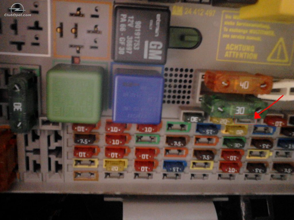

Salut va pun o poza sami ziceti si mie care ar fi siguranta responsabila pt zona de la iluminarea aerului contionat si cu butoanele de sub ele alea 3 de dezaburire ac si recirculare pun o poza cu blocul de sigurante sa imi spuneti care ar fi .
Va rog mult ca eu am cautat dar nam gasit ceva sa scrie pt asta .
Pun poza cu panou si sa imi ziceti daca e in regula sigurantele care le are mai ales cea subliniata de mine lipsa si sami ziceti de la ce e .
Si spunetimi care este siguranta pt iluminarea aerului conditionat acela din consola centrala.

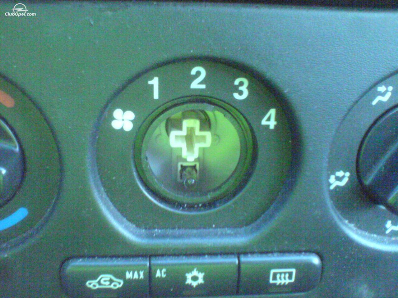

De cateva zile sunt fericitul posesor al unei Astra G din 2000,si pe langa alte probleme minore,nu-mi merge iluminarea la panoul de climatizare,am scos comutatorul cental de la ventilator,dar nu se ascunde nici un bec acolo,iar consola centrala nu am reusit sa o demontez din cauza casetofonului care nu am reusit sa-l scot...exista vreo alta varianta sa schimb acele beculete?
Mentionez ca panoul este fara A/C...implicit si masinuta!
Multumesc anticipat!

Ai sistem Delphi cu 2 becuri, poti ajunge la ele numai demontand consola centrala. Sau poti incerca cu o cheie tubulara, vezi aici:

Multumesc mult,am rezolvat exact cum a spus colegul in celalalt topic,cu mentiunea ca la mine a mers sa scot becurile cu tubulara de 9mm,iar cand le-am pus la loc tot cu cea de 9mm,dar a mai trebuit pus un pic de adaos,o bucatica de servetel,cele noi erau un pic mai inguste,am pus becuri Narva!

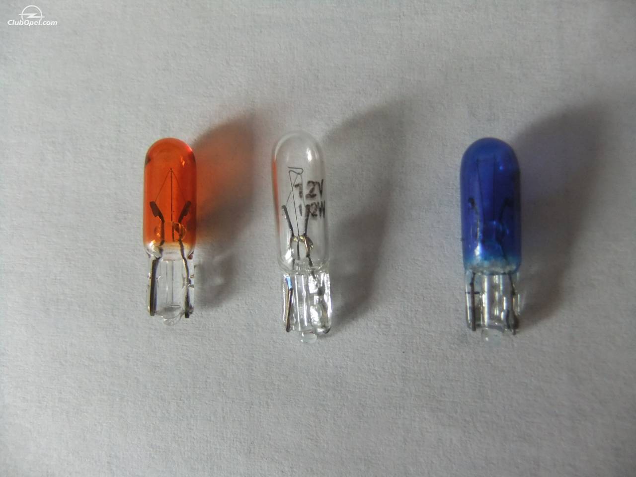

iluminare Consola Bec, Buton Ventilatie Zafira A

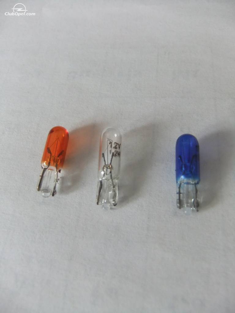

Am gasi bacuri la un magazin de piese auto.
Pe ele scrie 12V 1.2W
1.0 lei/buc alb
1.5 lei/buc Colorate
Eu am avut unul singur (de schimbat) si tot l-am scapat inautru (bataie de cap ce mai)
Pentru scos becul daca il scapati.
Am desfacut consola (celor 3 butoane) cu totul si am zguduit usor de ea ca sa iasa prin gaura prin care intrase alfel eram mult de munca sa-l scot de unde intrase.
Am vrut sa fac dintr-un pix un fel de plantare bec, faceam un fel de teava din el si cu pasta de la pix impingeam/plantam becul.
La mine butoanele au iesit usor cu o mana am tinut contra pe consola si cu o mana am tras de buton nu ma asteptam sa iasa asa usor. (cu montarea becului e bataie de cap dar nu imposibil.)
Va multumesc tuturor pentru informatile utile postate aici. Chiar m-au ajutat.

salut! si la mine face figuri iluminarea consolei de climatizare,dar o "ajut" cu un bobarnac in dreptul reglajului cu trepte 1-4.oare am sistem simplu,cu un bec sau nu?Masina este astra g 2001 1.6,z16se.Multumesc!

Ti contra de consola si Tragi de buton (de la ventilatie cel din centru), si vezi. Poate nu sta becul bine asezat, il impingi ompic in soclul lui.
Tragi de buton si vezi.

Cauta pe alb ca se gasesc, eu am gasit la piese auto sau pe la benzinarii cum spun colegii aici.

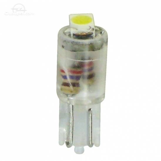

Dupa nici 1.5 ani sa ars becul din nou.
Poate varianta cu led este mai buna.
A pus cineva cu LED de 12v, si ce fel se soclu sa aibe?
Sau improvizez unul cum este la becul normal. 😂
  • T.ion
  • Mesaje scrise: 3,454
  • Masina: Zafira 2001 Z16XE

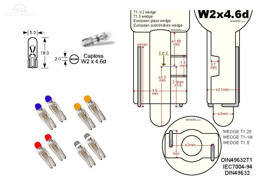

Deci cred ca formatul soclului este W2x4,6D
Am vazut pe net cu soclu acesta pe LED
(de preferat cu dioda in el altfel va dura pana se stinge)
12V W2X4.6d LED
1.2W 12V W2X4.6d LED
LED - W2x4,6d - T5
Am vazut si cu T5 - care nu stiu sigur ce inseamna diametrul bulbului cred.
Cu LED cred ca se va arde mai greu.
12v SMD W2X4.6d nu stiu nimic de SMD
Becul normal cu totul are lungime 18-19mm sa nu luati nici prea lungi.

verifica prima data sigurantele, inteleg ca astra h are sigurante si la motor si la sofer si in portbagaj,uita-te in toate 3 locurile, mai ales daca n-au mai mers toate trei becurile dintr-o data.
