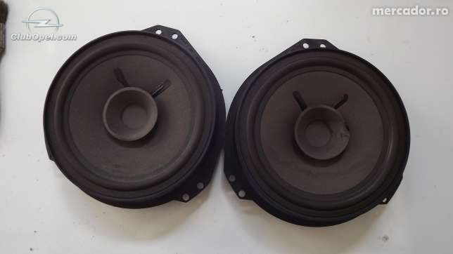

vallyyy a scris:Primele sunt Bose si sunt cele mai bune,vezi ca s-ar putea sa-ti vibreze capacul boxei,nu prea am vazut boxe d-astea cu membranele sparte
Nu sunt BOSE!
Eu le-am desfacut pe ale mele si pe spate scria: MAGNAT.
(astra g 1.7 cdti 2004)

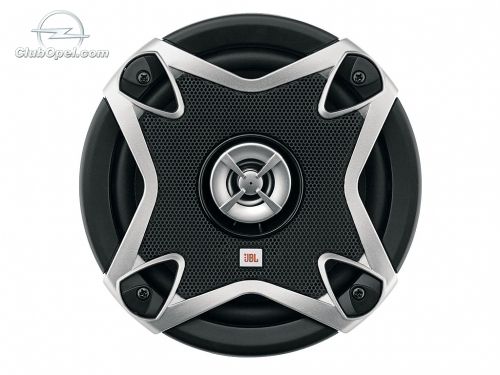

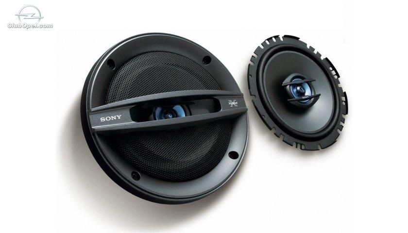

Vreau sa-mi schimb difuzoarele la astra mea, si am gasit 2 optiuni:
Sony sau JBL.
Care marca e mai buna?
  • nitroshift
  • Mesaje scrise: 54
  • Locatie: Caras-Severin
  • Masina: Astra 1997 x16xel
  • Cont inregistrat: 23 Apr 2012
Dintre cele expuse de tine, JBL. Eu am Clarion toate 4 + sub separate pe o statie Magnat legate la un Kenwood psw9531 si sunt foarte multumit.

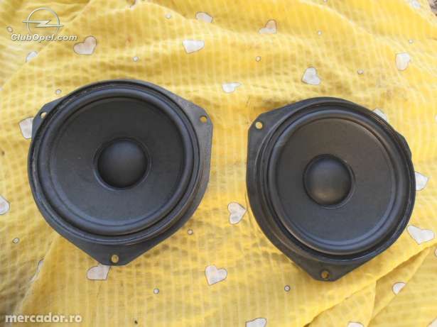

Boxe originale astra G :
Boxe originale astra H :
La masura din ce vad eu sunt indentice...si in plus de asta boxele de astra h se aud mai bine decat cele de G, asta daca in caz le iei cu tot cu tweetere.
