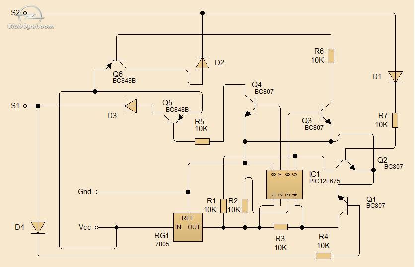

@Stefantolos
pentru o informare corecta, un link la sursa, daca se poate. Schema respectiva nu va functiona pe Astra G (si Vectra B si or mai fi si altele), avand in vedere ca la aceste masini, multitimerul primeste +12V de la maneta, nu masa.
Prin sursa ma refer la site-ul de unde provine schema, nu la cod.

Vad ca te pricepi la scos scheme dupa cablaj.
La diode de ce nu ai notat ce sunt? A stiu nu sunt inscriptionate.
Succes la realizare.

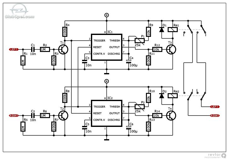

m.nyck nu o lua ca o ofensa, dar atata timp cat ai expus montajul in poza ,am crezut ca vrei sa impartasesti acest lucru cu noi,eu nu vreau sa deranjez pe nimeni si nici nu vreau sa dau mura in gura asa cum si tu ai procedat ,ai expus un produs ,ai speculat utilitatea montajului si gata 😉 ,am pierdut mult timp sa pot intelege poza expusa de tine,consider ca ironia usor voalata, nu-si avea rostul.
O alta schema:
Components
• R1, R2, R5, R6: Resistor 1M
• R3, R4, R7, R8, R11, R13: Resistor 100k
• R9, R10: Resistor 10k
• R12, R14: Resistor 10k
• P1, P2: Trimmer potentiometer 25k Linear
• C1, C2, C3, C5: Capacitor 10n
• C4, C6: Electrolythic capacitor 100µ / 25V
• T1, T2: Transistor BC547 or equivalent
• T3, T4: Transistor BC337 or equivalent
• D1, D2: Diode 1N4048
• Re1, Re2: Relay with 12VDC 150mW coil and double pole double throw (DPDT) 24V / 1A contacts
• IC1, IC2: 555 timer IC
Nu am studiat schema prea mult dar asta pute, nu are ce cauta o dioda de sute de amperi cu sufa si suruburi, se pune un 1N4002-4007 sau ceva si gata, merge la releu mic si 4148.

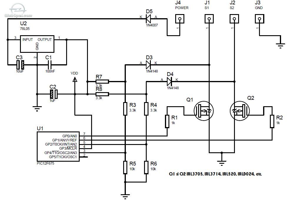

@StefanTolos ultimul meu post nu a fost indreptat sa spun asa catre tine. Am intrebat daca cineva a facut ceva dupa ce au fost postate diverse informatii de catre tine referitoare la acest subiect. Chiar ai stat sa scoti sa schema dupa cablaj pentru restul colegilor, pentru asta toata stima din partea mea. Programul de pe montajele facute de mine este protejat la citire. Doar primele 4 bucati nu au fost protejate.
In general pe acest forum cand raspunzi la intrebarile cuiva in scopul de al ajuta in cazul meu pe parte de electrica/electronica esti luat la misto si chiar de moderatori care cu toate ca nu au nici cea mai mica cunostinta pe partea asta daca gasesc ceva informatii pe net cred ca stiu sa faca orice. @mishu_b nu marefer la tine (am mai avut in alt topic cateva discutii contradictorii si din acest motiv nu vreau sa se inteleaga gresit)
Ceea ce fac eu personal nu voi face niciodata public pentru ca asta implica timp si costuri cateodata destul de mari.
Pe mine personal acest forum nu ma ajutat cu nimic si nici nu are cu ce sa ma ajute, informatia se gaseste daca stii unde si ce sa cauti.
Cine aste interesat poate sa caute mesajele mele si vada ce si pe unde am postat si raspunsurile pe care l-am primit cand am avut nevoie de o informatie.
@mishu_b
Totul se reduce la timpul cat tensiunea este prezenta pe releul de semnalizare:
pana in 0,5s trebuie sa semnalizare de x ori (aici lucreaza montajul)
mai mare de 0,5s montajul nu trebuie sa lucreze pentru ca daca lucreza dupa ce semnalizezi mai lung la un semafor de exemplu maneta revine dar semnalizare va mai semnaliza inca de x ori.
