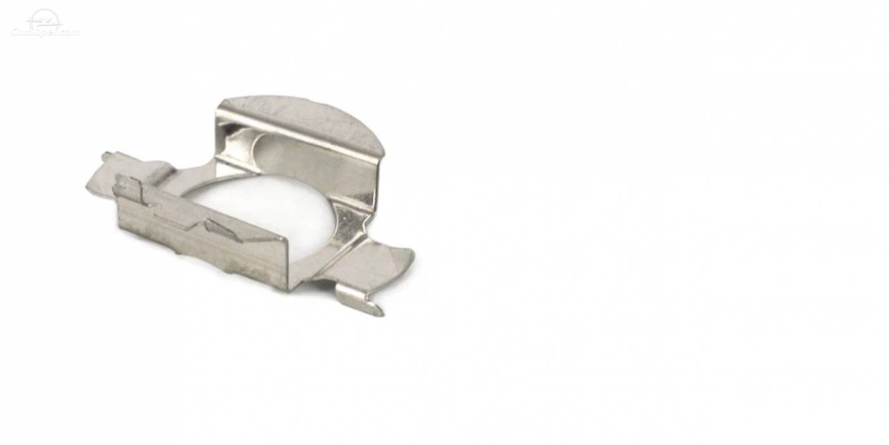

Am pus si eu Philips Ultinon Pro9000 pe far cu reflector si halogen . Pentru ca nu am gasit informatii explicite aici, o sa le dau eu.
1. Incape in far si se inchid bine si protectiile ani-praf. Daca totusi vreti mai mult loc pentru ventilat se pot cumpara ( eu am gasit pe aliexpress) protectii sau se pot printa 3d.
2. Trebuiesc niste adaptoare de tabla pentru astra H/J etc pentru ca cele care tin becul fixat nu se potrivesc.
Aici o imagine cu ele
3. Nu trebuiesc anulatoare de erori pentru ca becurile vin cu ele integrate.
4. Nu sunt legale asa cum s-a mentionat deja, deci nu intram in polemica pe acest aspect.
5. Atentie la montaj, pentru ca prima oara le-am montat gresit si faceau dispersie mare. Atentie cum vine soclul lor si orientarea in far (trebuiesc orientate perpendicular cu solul si cu led-ul in jos ), se pot si roti(regla) pentru a face un cut-off line cat mai bun.
6. Atentie la polaritate, eu am folosit un aparat de masura, dar empiric unde vezi 2 fire prinse pe acelasi
borna, acela este minusul.
Ca prime impresii: cut-off line foarte bun, chiar mai bun decat la halogen, lumina e ok, un alb curat, nu bate spre albastru, nu bate spre rosu, nu orbeste soferii si nici nu dau impresia ca lumineaza excesiv. Am vazut lumini mult mai suparatoare pe xenon. Nu se incing prea tare ( cel putin iarna).
Mai revin cu impresii la cerere pe masura ce le folosesc.
Bafta si spor la instalat pentru cei care vor.
