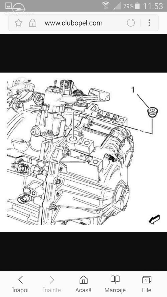

Ps. Daca, chipurile, la service mi-au schimbat uleiul la cutia de viteze, busonul de umplere ar trebui sa aiba ceva semna ca a fost dechis si inchis? Al meu era f murdar si cu urme de oxid. Am ajuns la el pt ca am schimbat contactul pt becurile de marsalier

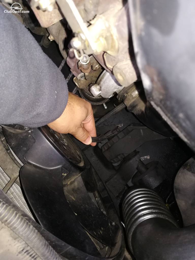

In capatul scv.ului ca sa poti scoate pistonasul nu a,avut o sigutanta metalica de care a trebuit sa strangi de capete ca sa iasa?
Mai are si un oring de etansare din cauciuc(atentie sa nu.l ciupesti).

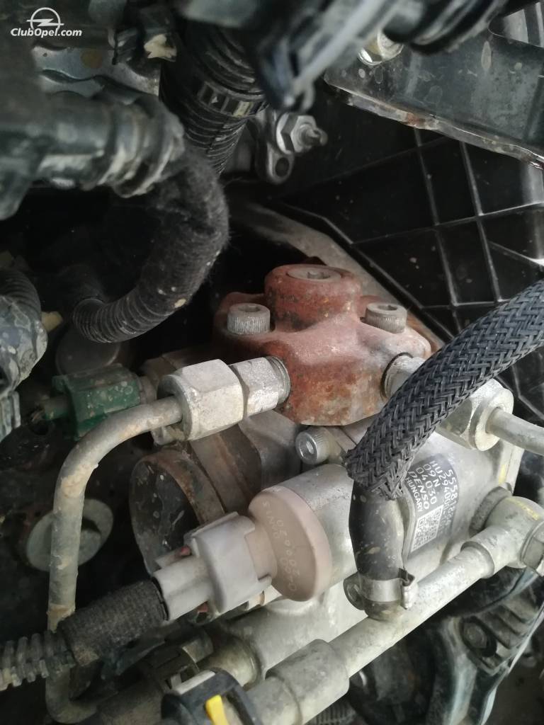

Problema a fost un furtun ce duce la actuator (am invatat cuvant nou 😊)). Era crapat la capat si a iesit.

Variaza mult turatia la ralanti? Dar cand mergi subturat? Ar putea fi regulatorul de inalta presiune.
