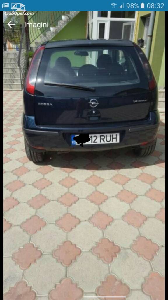

Exista in 2003 pe Corsa motor 1.4 twinport?pe mn ma intereseaza strict din prisma fiabilitatii, nu am nevoie de putere sau consum mai ok.
din cate vad ar fi si facelift...
Nu au iesit mai tarziu?As atasa o poza dar nu ma descurc.

Cea din poza atasata de mn mai sus nu este facelift?
  • danpet
  • Mesaje scrise: 1,149
  • Masina: Corsa 1994 C14NZ
De unde sa stim? De exemplu,la Astra H facelift difera doar culoarea farurilor (in interior) si a lampilor din spate (nu si forma)...asta,ce se vede la exterior.
  • Shiva
  • Mesaje scrise: 1,978
  • Masina: Corsa 2002 Z12XE
Facelift-ul are grila fata schimbata (are in plus ceva bare nichelate in dreptul siglei). https://en.wikipedia.org/wik...0.E2.80.932006.29
