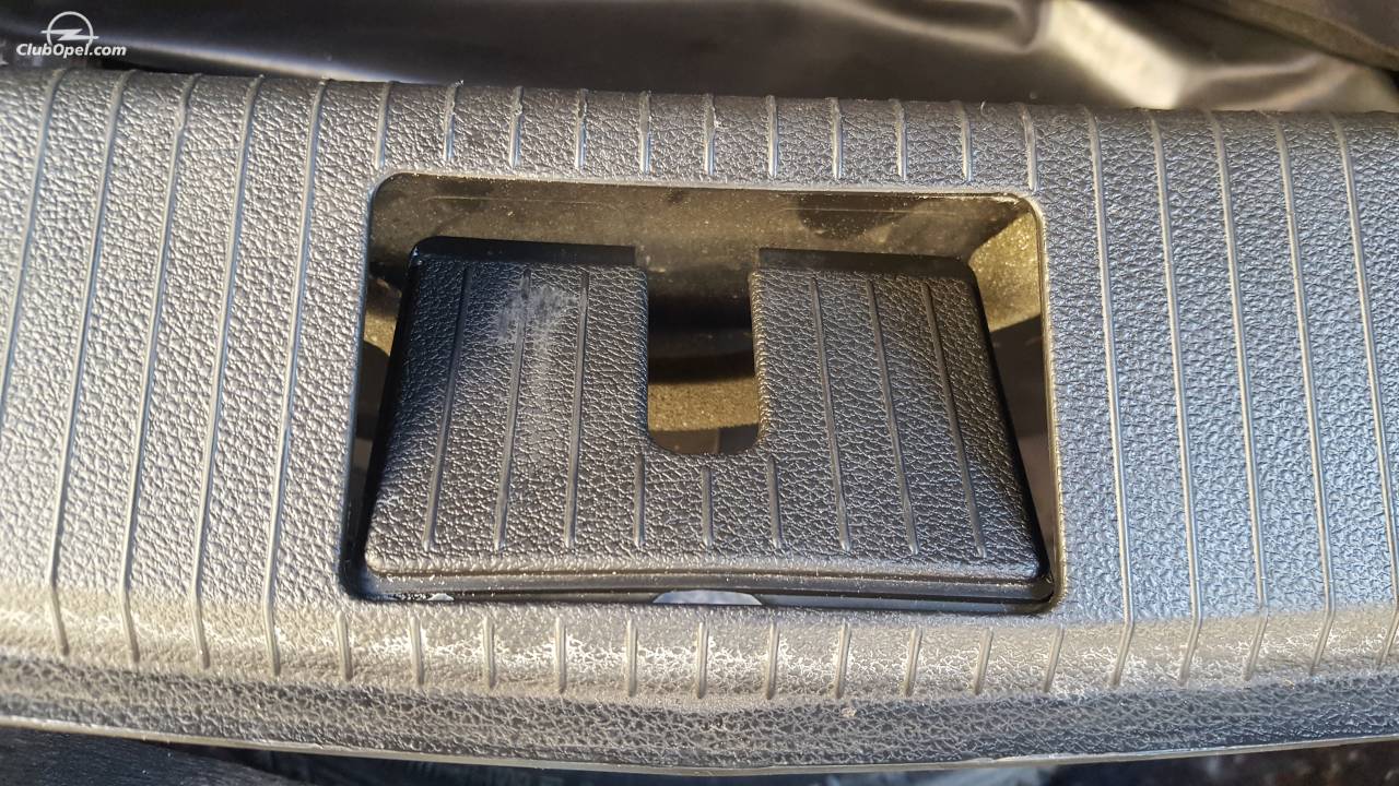

Salutare...stie cineva ce cod are piesa din imagine,si cum se numeste..sau unde pot gasi una?
Nu stiu cum dar s.a rupt o urechiusa si nu mai sta.
Multumesc.

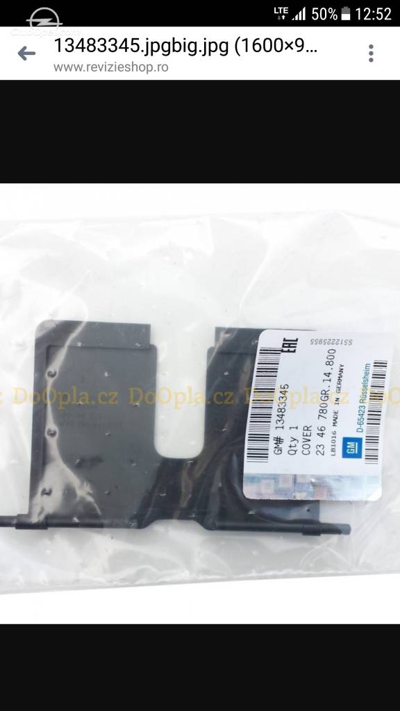

Ar trebuie sa fie scris codul chiar pe piesa respectiva , de fapt toate piesele au codul pe ele.
  • paul2004
  • Mesaje scrise: 397
  • Masina: Astra 2010 A17DTR
  • Cont inregistrat: 28 Aug 2013
Are un cod gm322225228....dar imi da cu totul altceva.
  • deleted-30842
  • Mesaje scrise: 1,416
Pai ala este codul , la magazin sigur ar trebui sa iti gaseasca , dupa codul de pe piesa.Nu intotdeauna gasim piesele dupa codul lor , noi , cautand pe net , cei de la magazin au un program pt. asa ceva .
  • paul2004

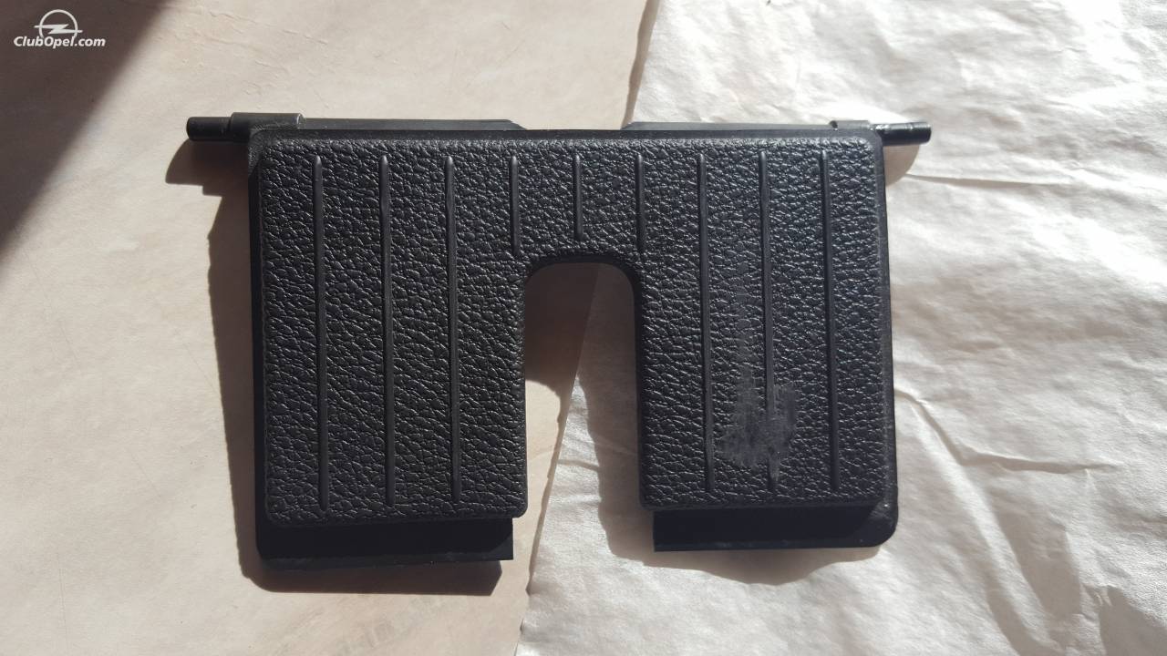

Poate mai intereseaza pe cineva.
Piesa am gasito la revizie opel.Pret 39 lei
In imagine se vede si codul.
