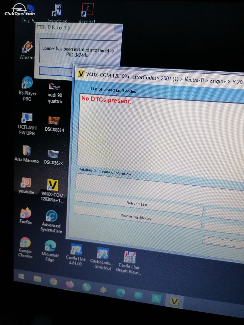

Multumesc bruttus pentru rãspuns, apreciez faptul ca dai explicatii. Am pus testerul si nu apar erori înregistrate.

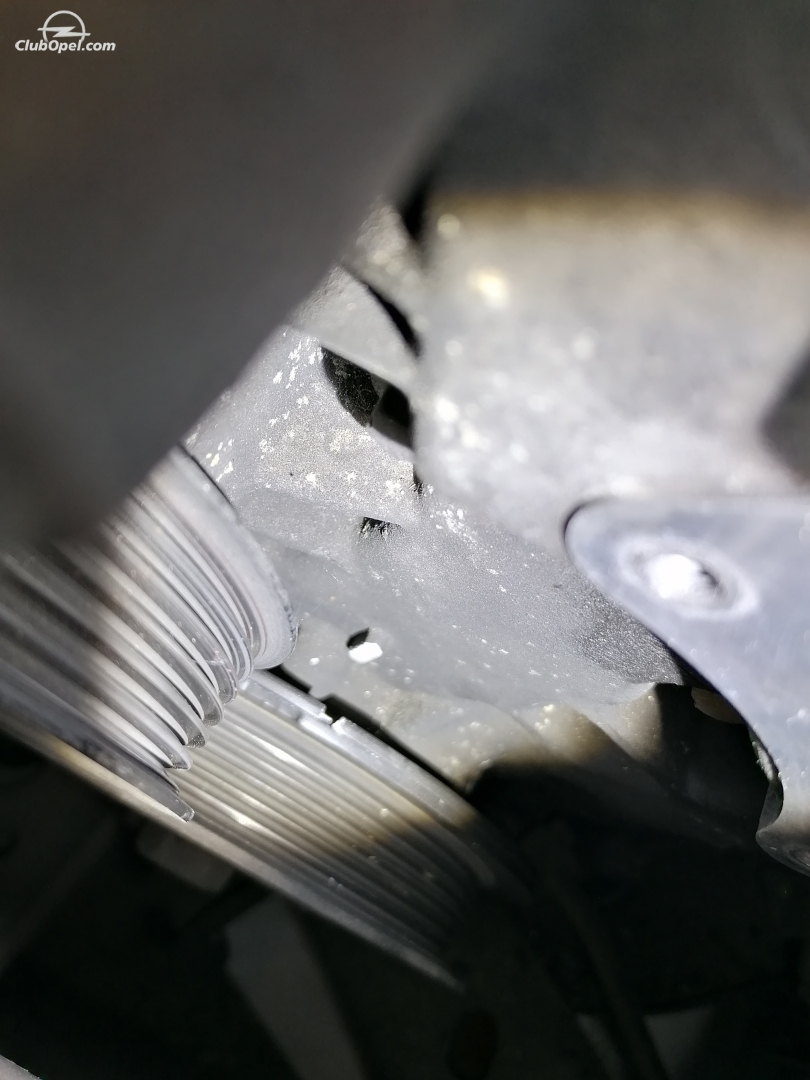

Acum ce sa zic, alinierea eu zic ca am fãcut-o bine, chiar mi-am marcat cu vopsea alba semnul pe blocul motor, crestãtura fuliei se vede clar.

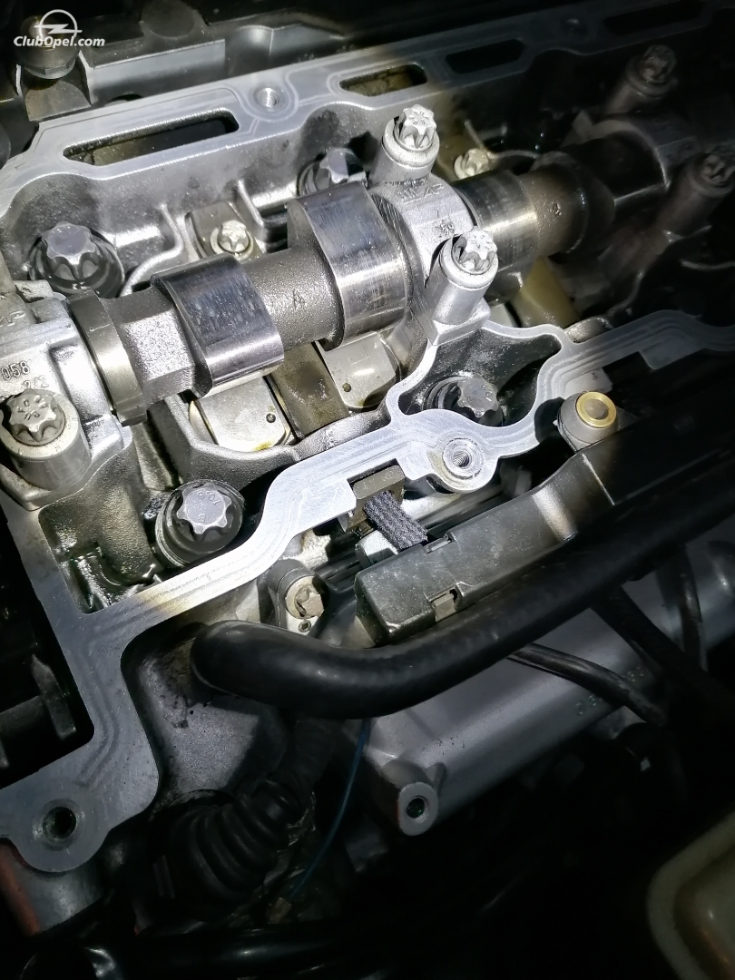

Apoi am verificat axa cu came, camele cilindrului 1 la 10 si 10 cum bine spui. Personal mi-am fãcut si un blocator al axei dintr-un corniere care am mai atasat o tablitã pentru a întra fest în canalul axei cu came întocmai ca si cala de blocare ( pentru a baga acest blocator am scos pompa de vacuum si ultima cãmasã a axei)
Mâine pun capacul la culbutori si mai fac o probã. Voi face cum ai spus tu. Pompita de cauciuc este pe masina deja.

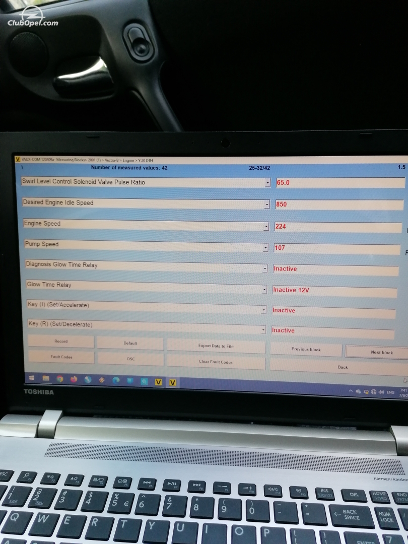

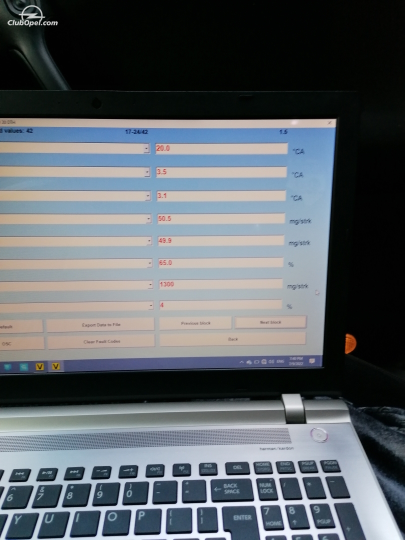

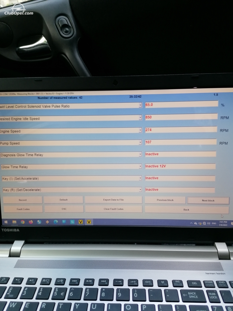

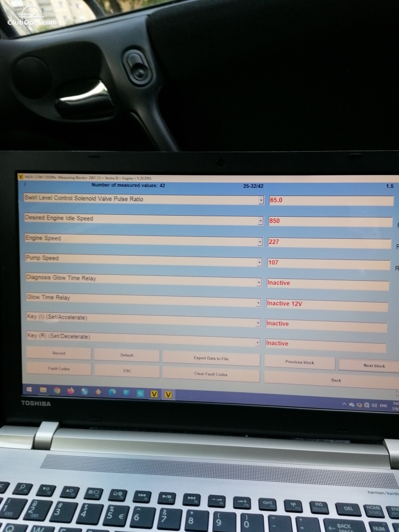

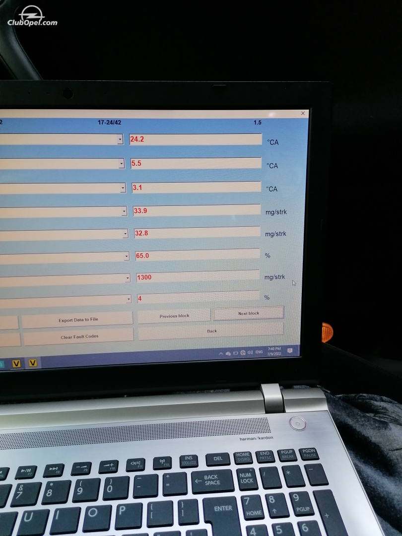

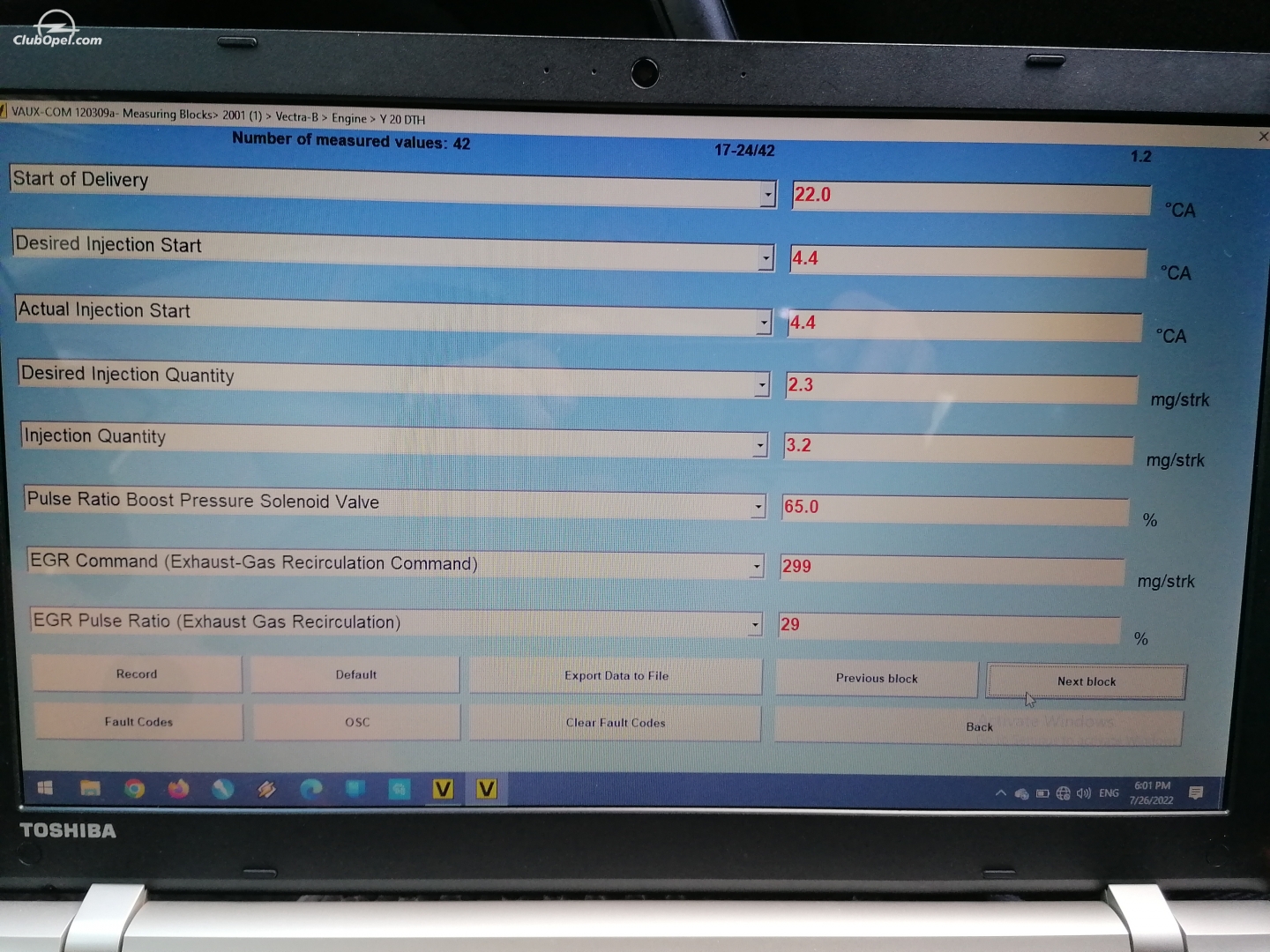

Astãzi am încercat din nou sa o pornesc. Nu vrea si pace... Vine motorina pe tevi, dar nu porneste. E drept ca nu reusesc sa obtin la automat viteza de invartire solicitata dar înainte îmi pornea si asa...
Fulia a fost aliniata la semn, gaura de blocare a pompei coincide cu gaura flanse pompei.
Axa cu came este în pozitie cramele cilindrului 1 sunt la 10 si 10, erori nu sunt si cu toate acestea nu porneste.... I-am dat si cu spray în admisie si nu vrea....
Nu stiu ce sa ii mai fac

Eu vãd cã turația pe came nu este fix jumãtate din cea motor, poate ai senzorul hall din pompa cu probleme sau cel de vibrochen.
Nu am stat sa citesc toatã istoria doar m-am uitat la câteva poze

Ca sa faci o proba pe masina si sa vezi daca pompa produce presiune suficienta,ar trebui sa conectezi un alt injector la una dintre tevi,in exterior,si sa urmaresti daca injecteaza cind dai la cheie.Un injector mecanic,de orice tip,nu din cele common rail.
Personal nu am folosit niciodata spray de pornire,nici altceva,trebuie sa porneasca la cheie daca totul este corect.De multe ori,las un injector slabit ca sa iasa aerul,si masina porneste in 3.
Exista cazuri de calculatoare de injectie care au probleme la alt nivel si nu pot fi reparate niciodata,iar de cele mai multe ori nu iese nimic la diagnoza.

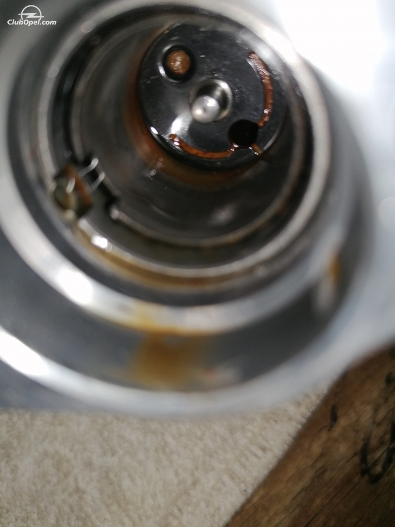

Totul bun. Apoi am scos cu grija capacul lateral cu supapa pistonasului sa vad dacã pot miscã cât de cât pistonasul. Acesta era maxim blocat în fundul pompei, dar scotând supapa cu cele doua ori guri verde si maron, eliberând si arcul din spatele supape care împinge pistonasul pana la fundul cursei, acesta ar fi trebui sa se miste. Nimic! Blocat, sudat, întepenit....

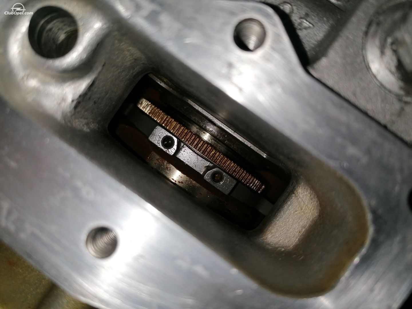

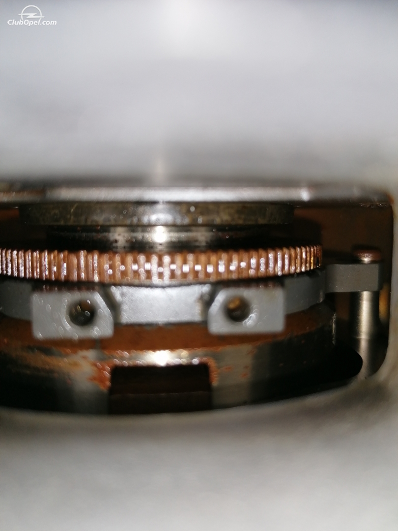

Cu inima în dinti am scos cele doua electrovalve din lãcasurile lor si am dat la o parte capacul superior al pompei sa pot ajunge la senzorul de turatii, implicit la inelul pe care este asezat senzorul sa încerc sa îl deblochez usor de sus cu o surubelnita cu ceva, câtusi de putin. Nu a fost chip.
Am vãzut în schimb ca coroana dintata pe care o citea senzorul de turatii avea oxidare rosie de ruginã la fel si axul care venea dinspre Fulie. Probabil mersese cu motorina proasta, cine stie?
Ce sa mai vorbim, ce mai tura-vura, desi nu vroiam sa decalibrez pompa prin demontarea senzorului de turatii, cãci ma bucurasem ca am gãsit o pompa neumblara în ea în stare de functionare, am decis sa iau de pe ea calculatorul cu tot cu cele doua electrovalve care au firele intacte si cãmãsile bune si sa folosesc corpul pompei mele originale a masinii cãreia ii slefuisem si lepuisem pistonasul de avans de puteam sa îl misc cu degetul mic în lãcasul lui.
Aceste fiind zise, am demontat senzorul de turatie si l-am instalat pe pompa originala a masinii cãci tot era curata, pistonasul culisa perfect, garniturile înlocuite si totusi curata bec înãuntru.

Daca este rugina depusa pe suprafata,fara sa fi intrat in material,merita curatata si pusa la punct,daca nu,la fiare vechi,sau pentru piese de schimb,cu toate ca daca nu te ocupi zilnic cu asa ceva,ca piese de schimb nu iti foloseste la nimic.Luna asta am aruncat 400 kg de pompe vp44 la fiare vechi,am oprit doar calculatoarele si electrovalvele,asa ca iti poti imagina cit de utile sint ca piese de schimb.

Uite, ca tot v-am promis pozele. Nu este întrata rugina în ea, agresiv. Cred ca merge curãtatã.
Eu mai am de montat acum întinzãtorul si cureaua de accesorii si ies în probe.
Îmi pare asa cu regret cãci era neatinsa, neumblata în ea... Tare sunt curios cum ar fi mers mașina cu pompa asta. Oricum la cât am dat pe ea dacã i-am recuperat calculatorul și electrovalvele tot am scos banii.

Aici unde sint eu,foloseam o solutie dps100,care nu ataca garniturile de guma,costa vreo 320 eur bidon de 20L,si puneam asa ceva in pompa,dupa care o limpezeam si arata ca noua de fabrica,si nici nu era nevoie sa desfaci pompa bucati,dar din pacate nu se mai fabrica asa ceva.
E posibil sa mai mearga in starea in care este,dar nu pot sa te sfatuiesc sa incerci sa o folosesti dupa cum o vad.Bineinteles,pentru tine,home made,e alta istorie,eu sint nevoit sa arunc asa ceva,daca o dau unui client si revine in garantia de 1 an,platesc din buzunar,si nu ma intereseaza sa fac o astfel de cirpeala.
In orice caz,pompa de transfer,cea din interior,e posibil sa fie afectata serios,si daca se blocheza vreo pala,nu trage motorina din rezervor,trebuie verificata.
