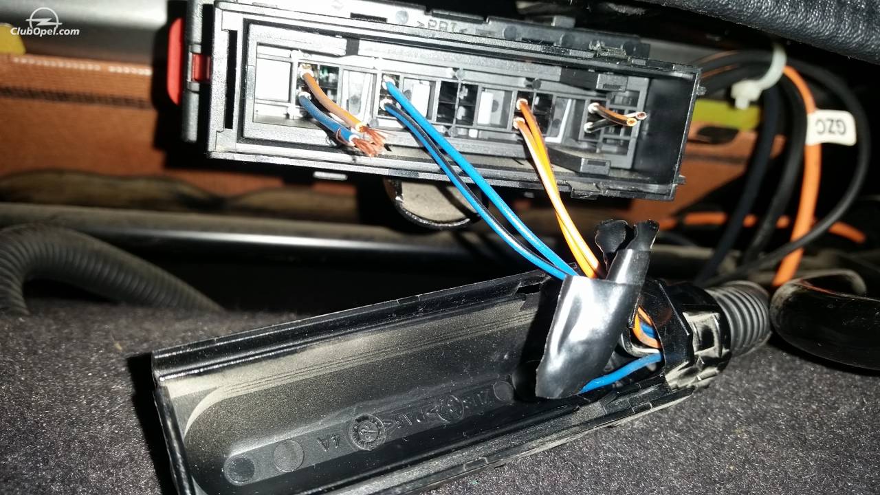

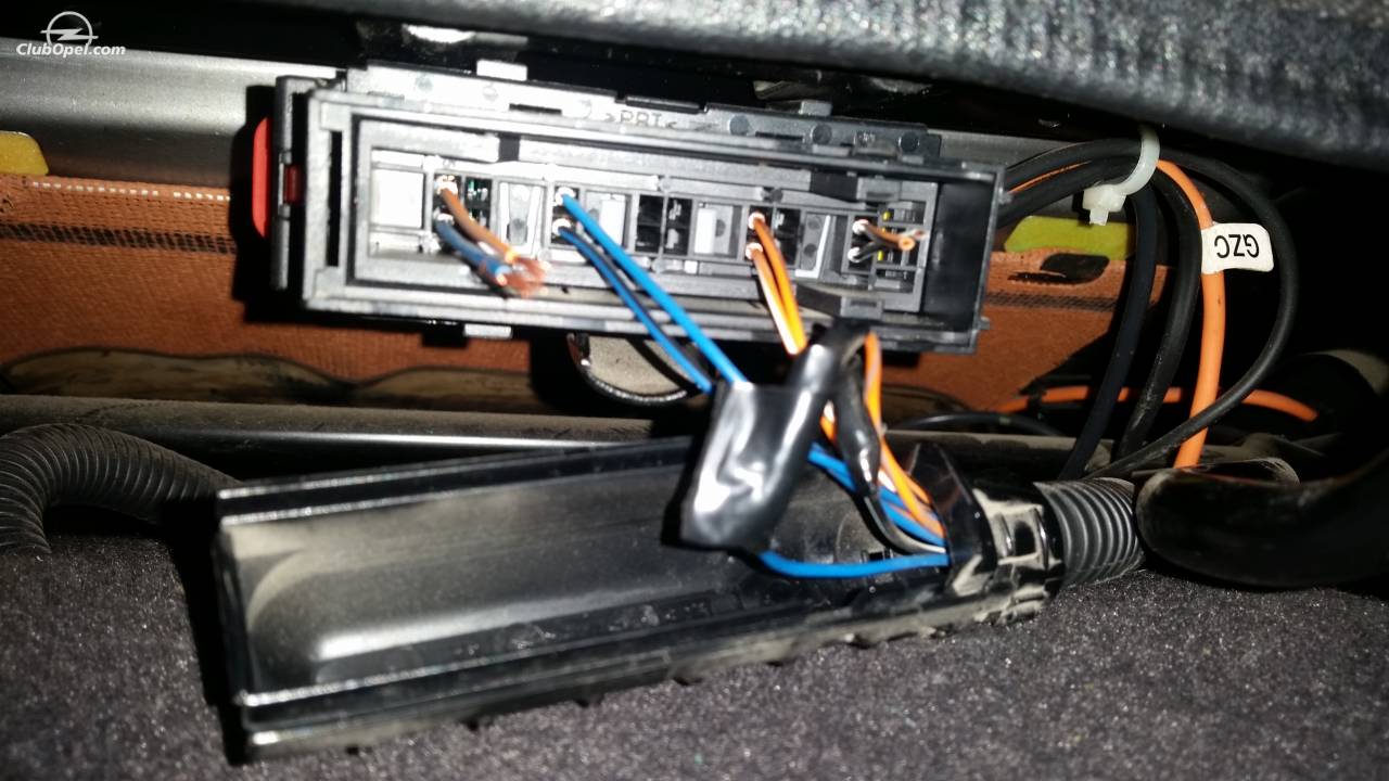

Salut. Am un opel astra h z14xep 2005, c-am la o luna dupa ce am cumpãrat masina martorul airbac-urilor sta aprins. Masina am luat-o de la un prieten. Am vorbit cu el și mi-a spus ca problema ar fi de la scaunul din dreapta sofer (pasager), sa mai mișc de el și v-a dispãrea martorul din bord. Am tot mișcat dar degeaba martorul nu a disparut. Am desfãcut mufa de sub scaun și am vazut ca sunt niște fire tãiate din mufa și izolate cu banda pe direct (nu mai trec prin mufa) . Ce poate sa însemne asta? Atașez și niște poze.
  • big_electro61
  • Mesaje scrise: 4,492
  • Masina: Astra 2008 Z13DTH
Detalii cupla..., incepind din dreapta sus avem pinul 1(portocaliu/negru) si pinul 2(negru/alb) care alimenteaza airbagul lateral(din spatarul scaunului)...,3 si 4 nefolositi...,5(portocaliu/maro),6(portocaliu/alb) conectind senzorul de scaun ocupat(pinul 3 ar fi trebuit folosit la asigurarea de plus 12v acestui senzor)...,7,8,9,10 nefolositi...,11(albastru),12(albastru/negru) conecteaza intrerupatorul de centura pusa(folosita)...,13,14 nefolositi...,15(portocaliu/gri),16(albastru),conecteaza pretensionarea centurii de siguranta. ATENTIE...! Grija mare la securitatea lucrului pe acest sistem...!
  • Maryo78
  • Mesaje scrise: 119
  • Masina: Astra 2005 z14xep
  • Cont inregistrat: 08 Aug 2013
Mulțumesc frumos pentru rãspuns. Dar care ar fi fost motivul tãierii acestor fire?
Acum 2 sãptãmâni am avut un mic accident și nu a sãrit niciun airbac,asta m-a fãcut sa mã ingrijorez și sa rezolv problema. Cui ar trebui sa mã adresez pentru aceasta operațiune. Mulțumesc încã o data...

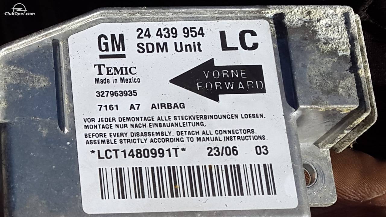

Am Corsa C 1.3 CDTI 3 usi facelift din 2006 . Am shimbat airbag-urile, centurile si computerul de airbag in urma unei buseli.
Computerul vechi era si corodat si ...din cate mi s-a tot spus trebuia schimbat pentru a inregistrat incidentul. Unii spun ca putea fi stearsa eroarea...cert este ca l-am aruncat....
Am incercat vreo 3 alte airbag-uri.. ..fara succes, diverse probleme... ..martorul sta aprins in bord.Doar cu unul dintre ele se stinge dupa ce au dezactivat airbagul pasager,computerul fiind de pe un model de masina fara airbag pasager..o raritate.
Ce ma sfatuiti sa fac ?! Ce tip de computer trebuie sa iau ,sau care este codul de identificare si modelul de computer pe care trebuie sa-l caut !?
Trebuie apoi sa merg la reprogramare pentru sincronizarea cu computerul masinii ...u airbag-urile 1 Trebuie sa iau un kit complet format din computer airbag + airbag-uri ?! Care e reteta pentur in fiecare service Opel autorizat am primit cate o opinnie diferita !?
PE cel initial scria : LCT1480991T 23/06 03 sau 24 439 954 sau 7161 A7 . Care dintre acestea este codul de reper in cautarea altui computer !?
  • Kay
  • Mesaje scrise: 1,080
  • Masina: Astra 2003 Z16XE
nu au nimic in serie sau in alt cod care sa ateste cate airbaguri sunt configurate in soft. Ce poti face inainte de a-l cumpara ar fi sa ceri seria de sasiu si sa verifici cate airbaguri avea masina respectiva.

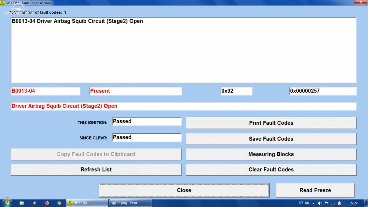

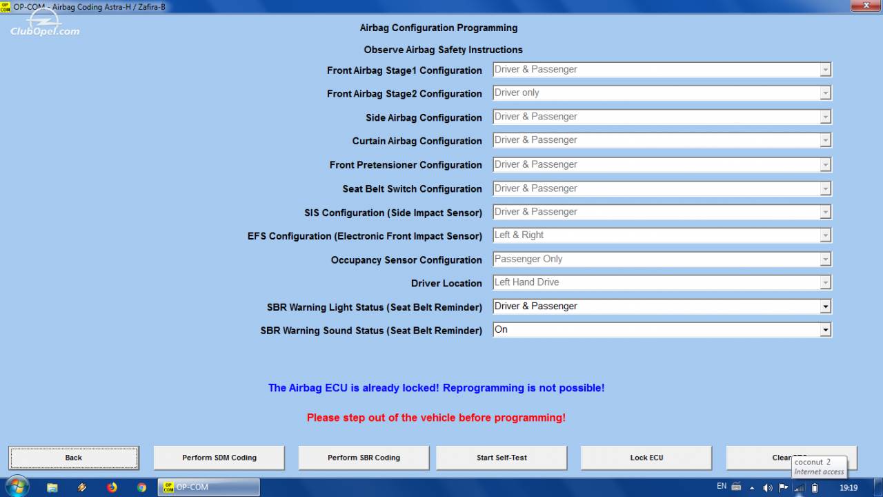

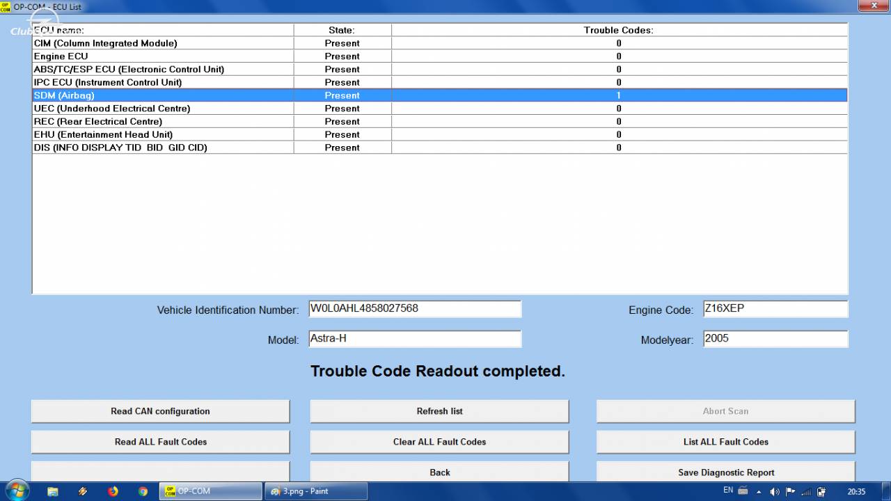

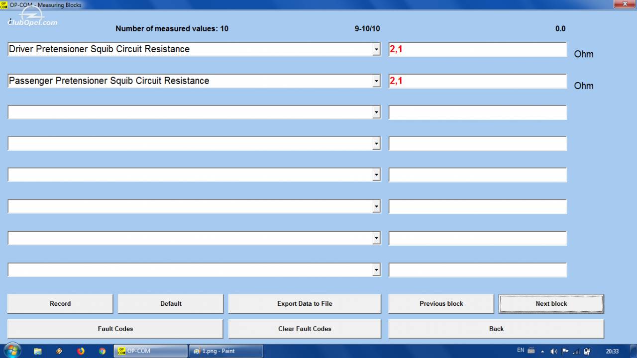

Salut tuturor,revin pe acest topic pentru a va cere si voua parerea in legatura cu vechea mea problema de airbag.Revin cu un scurt istoric..dupa ce am cumparat masina nu puteam intra in modulul SDM (airbag) asa ca am cumparat un calculator airbag second care l-am putut accesa dar aparea eroarea :
Deoarece aveam valoare pe a rezistentei pe acel circuit si nestiind nimic despre istoricul calculatorului airbag am presupus ca e "crash data" inregistrat pe vechea masina.Am incercat sa sterg "crash data" si deoarece am esuat am crezut ca e din cauza ca nu e al meu (alt VIN scris).Saptamana trecuta am cumparat unul nou,nescris si l-am montat,i-am scris VIN-ul meu si configurarea mea
(aici trebuie sa mentionez ca am uitat sa-i fac poza dupa schimbare...acesta e cel vechi folosit de model.la cel nou scrie ca e "not locked" si programarea este posibila...asa l-am si lasat)
cand am verificat apare iar eroarea
  • thirteen
  • Mesaje scrise: 337
  • Locatie: Alba
  • Masina: Astra 2005 Z16XEP
  • Cont inregistrat: 17 Feb 2013
Nefiind inchis am incercat sai schimb configurarea si anume la "front airbag stage 2" am schimbat pe rand-neconfigurat,doar pasager,sofer si pasager..A fost mai rau...cand era sofer si pasager aveam 2 erori si cand era pasager tot 2 erori.Am scris si acum cativa ani ca valorile la cele 2 posturi sunt mari
Astazim-am tot gandit ce nu e in regula si sunt doar 2 variante cred 1.airbagul sofer era initial din cel cu 2 mufe si acum e modelul cu o mufa (nu am verificat niciodata deoarece nu am desfacut volanul niciodata...toti imi spuneau ca stage 2 e cel din scaun...acum stiu ca-i gresit) si 2.e cu 2 mufe dar nu mai face contact la una.Ar mai fi fost si varianta ca postul2 sa nu fie la modelul meu de masina si la configurare sa fie sarit (not present) dar pe langa ca nu am optiunea asta (am not configure si am pus-o si tot apare) am confirmarea de la reprzentanta opol ca pt masina mea acesta e tipul de calculator.
Ce ma necajeste mai tare e ca a trebuit sa o dau fiului meu 2 saptamani la Cluj pana-i rezolv Cielo-ul lui.
Pana atunci astept si parerile voastre ca tampenia asta de airbag a devenit o obsesie pt mine.Noroc ca o foloseste mai des sotia (eu folosesc golf 3 d )
