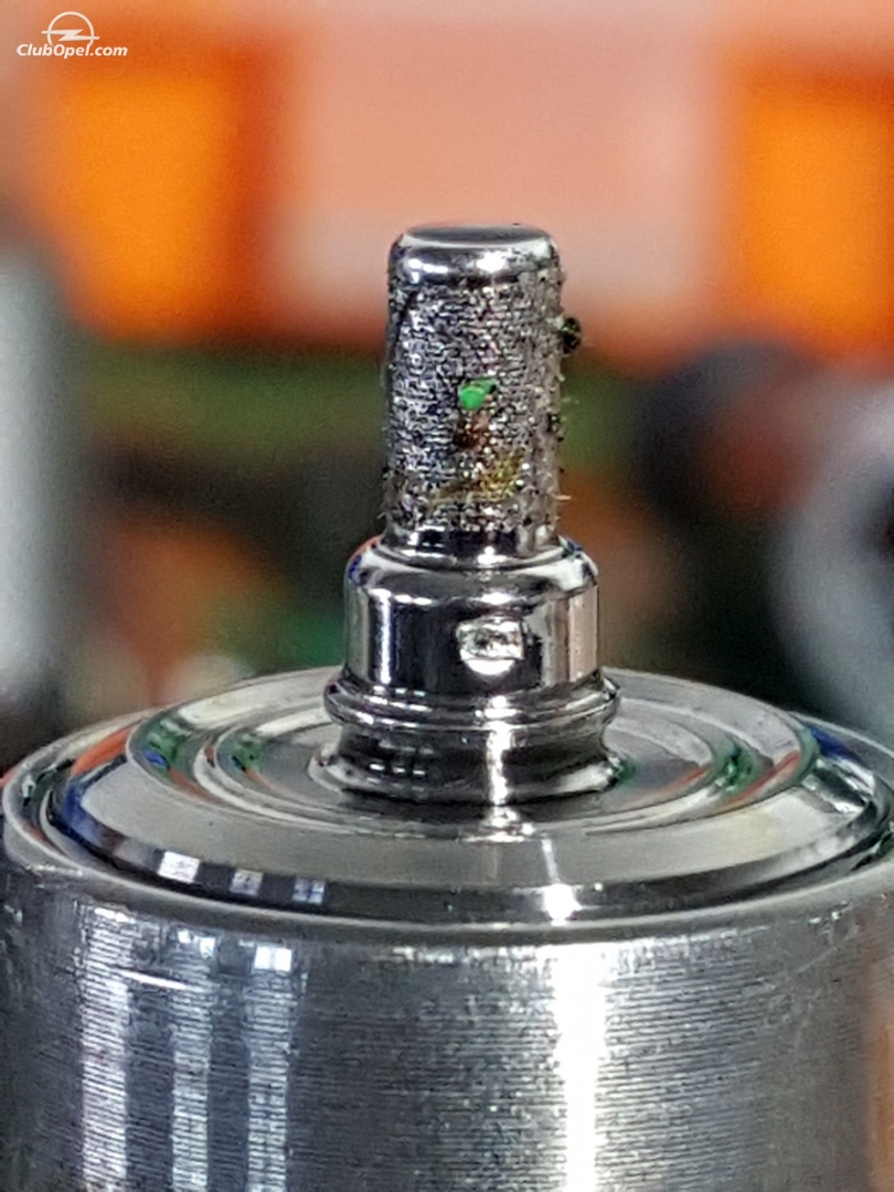

TIT8101 a scris:Buna ziua, am un opel astra h 1,7. De vreo doua saptamani a inceput sa consume foarte mult si acum mai nou nu mai vrea sa pornesca la cald decat cu ajutorul spraiului. Ma poate ajuta cineva cu ceva informatii ? La tester ar da ceva presiune slaba la sonda Rail. dar mecanicul nu a stiut exact ce ar putea fi. Dupa pornire masina merge bine.
Poate fi orice,de la un furtun de retur de injector fisurat,pina la o garnitura de pompa care nu mai etanseaza bine,rampa,senzori,inclusiv filtrul de motorina plin cu apa.
Daca alimentezi cu motorina proasta,si mergi pe rezerva,poti avea electrovalva de presiune din rampa plina de mizerie.

"electrovalva de presiune din rampa" ?
Este adevarat ca nu a precizat (colegul) exact despre ce motor vorbim, dar totusi Astra H de 1.7 ... despre ce electrovalva (pe rampa comuna) vorbesti?
Off topic:
Ce se vede in acea poza, nu este din vina motorinei, acolo pare o lipsa totala de filtru, in amonte de acea sita. Chiar si o panarama de filtru (cele foarte folosite si laudate pe la noi), tot se descurca cu particule mai mari de 8 microni.

Tocmai asta este problema,nu a specificat ce are sub capota,in plus,eu nu ma ocup de masini,nu fac mecanica,deci nu ridic capote,asta o faceam acum vreo 10 ani,baietii care lucreaza cu mine fac treaba asta,eu fac doar injectia,deci pot gresi,totusi,ideia este ca cel afectat,sa inteleaga ca nu ghicim in carti sau in zatul de la cafea,sa fim seriosi,doar ne dam cu parerea in functie de informatia care ni se ofera,si ce credem noi ca ar fi posibil.
Asa la prima....ai pompa bosch din aia neagra cu trei capace?Sigur pierde pe la garnituri.
Revenim,nu stiu ce se intimpla,unii prea sar repede la ,,scandal" ...fii atent la ghilimele,nu o zic cu rautate...suparat,pur si simplu observ foarte des ca asa tare se agita lumea daca cineva greseste de parca am fi dat foc la casa.
Toti gresim,cindva,undeva,eu mai mult ca toti,recunosc.
Mizeria aia care o vezi in poza mea,este reala,si avea filtru foarte bun.....stai un pic,sa desfacem firul in patru....dar inainte de a avea acel filtru foarte bun?Asa-i ca nimeni nu spune adevarul,adica ce probe a facut acasa inainte sa iti aduca masina?
