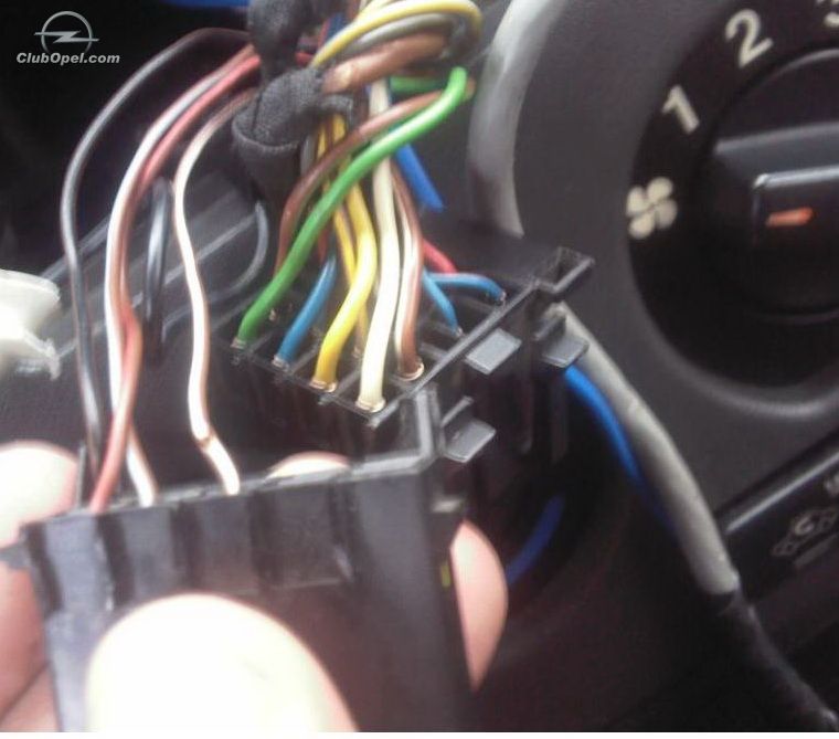

vezi sa nu ai intrerupte/taiate fire in mufa... cred ca unul galben (daca nu ma insel - si ar trebui sa fie "lipit" de cel rosu) ...
  • vallyyy
  • Mesaje scrise: 1,624
  • Masina: Astra 2006 Z14XEP
Asta e mufa, sunt 4 fire in ea, nu stiu daca lipeste sau nu ceva,insa am gasit o informatie interesanta oferita de colegul uskt2005 :
" daca cd playerul nu a fost montat din fabrica nu iti va merge pana nu faci modificarea index code-ului al TID-ului in 011 cu Tech2. Sau mai simplu faci ca mine ... schimbi tid-ul cu unul de la dezmembrari care suporta informatiile."
Deci exact cum mai citisem pe aici prin alt topic,Astrele de Polonia nu stiu de afisaj daca nu au fost echipate cu cd player din fabrica(nu de la dealer), a mea nu a avut niciun fel de player la achizitionare,deci e clar ca TID-ul e de schimbat,dar pentru cat mai e de desfacut la consola ma las pagubas,nu merita momentan atentie
